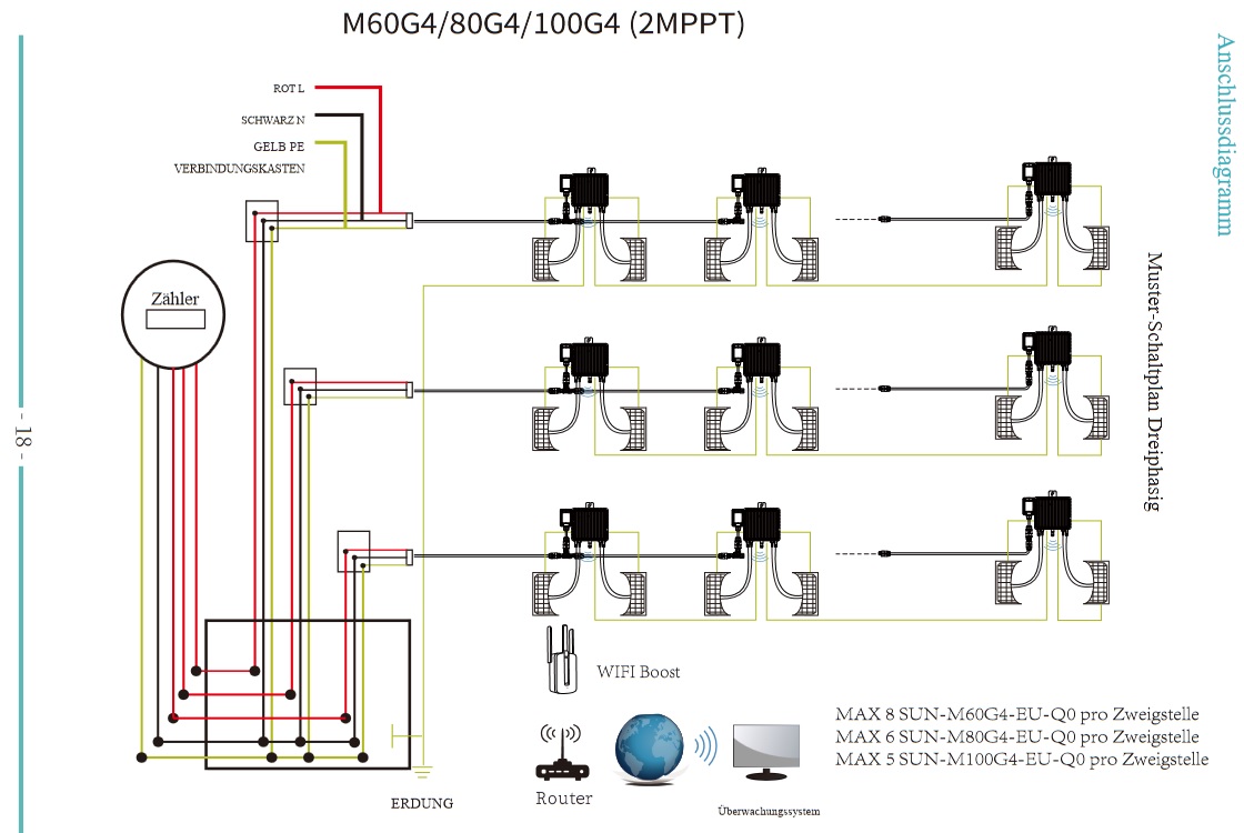

Ich hab mein Balkonkraftwerk hier nicht quer sondern längs aufgehängt, so bekomm ich fünf statt zwei Panels nebeneinander. Maximale Stromerzeugung ist dann Mittags im Sommer über 2000W, aber der Mikrowechselrichter speist davon maximal 800W ins Hausnetz ein.

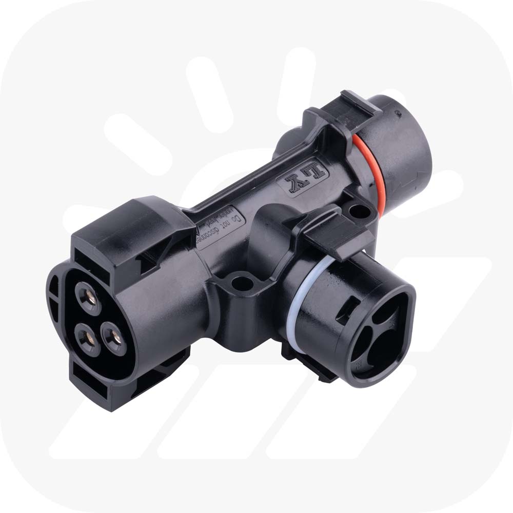

Was das in Reihe schalten betrifft, das ist bei Deye im Handbuch erklärt. Dazu benötigt es einen sog. T-Stecker, der sollte aber dabei sein.
So sieht der aus:
Beim 800W Mikrowechselrichter sind laut Hersteller maximal 6 Wechselrichter hintereinander möglich.

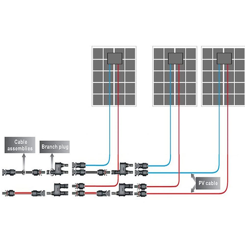

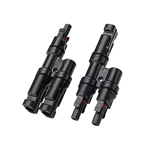

Ansonsten was halt auch geht, einen Mikrowechselrichter mit zwei Anschlüssen für Solarmodule holen, und Y Kabel verwenden und vier Solarmodule anschliessen.
Sowas hier:
Normalerweise sind das sog. MC4 Anschlüsse, aber es gibt auch Mikrowechselrichter die andere Anschlüsse verwenden, da musst dann selber gucken.

Kann dieser Adapter für die Wechselrichter was? Sieht für mich nach einer Mehrfachsteckdose aus. Oder wie kapieren zwei WR, dass sie zusammen arbeiten müssen und nicht mehr als 800 W in Summe abgeben dürfen?

Ist es auch. Und wie bei einer Mehrfachsteckdose muss man darauf achten, wie viel von was man daran betreibt, damit man sie nicht überlastet.Fhnx schrieb:Kann dieser Adapter für die Wechselrichter was? Sieht für mich nach einer Mehrfachsteckdose aus

Du kannst alle netzgebundenen Wechselrichter problemlos an demselben Netz betreiben, nicht nur Microwechselrichter. Somit kann man bei allen Wechselrichtern in der ein oder anderen Form die Leistung kombinieren.Fhnx schrieb:Finde die Option sehr spannend, habe sie aber noch nirgendwo gelesen. Wo finde ich da mehr Infos? Kann das nur Deyo? Die hatte ich eigentlich wegen Chinacloud ausgeschlossen
Das in "Reihe" schalten ist hier nur eine Ausdrucksweise, die sind alle parallel geschaltet. Und bei den Microwechselrichtern verringert das eben den Verkabelungsaufwand.
