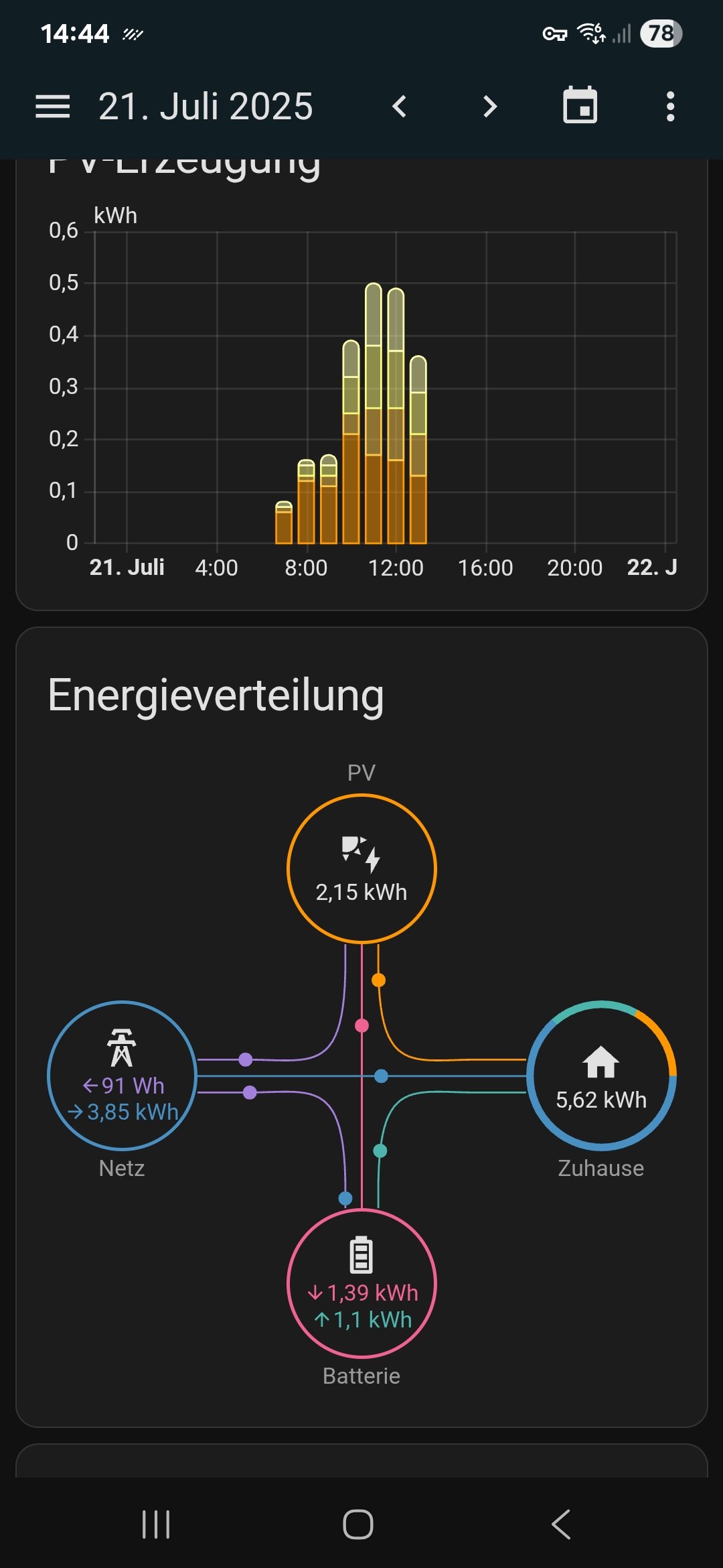

oder selbst etwas "basteln" mit Smartmeter-reader, OpenDTU, Homeassistant/iobroker
/edit: könnte dann in etwa so aussehen
