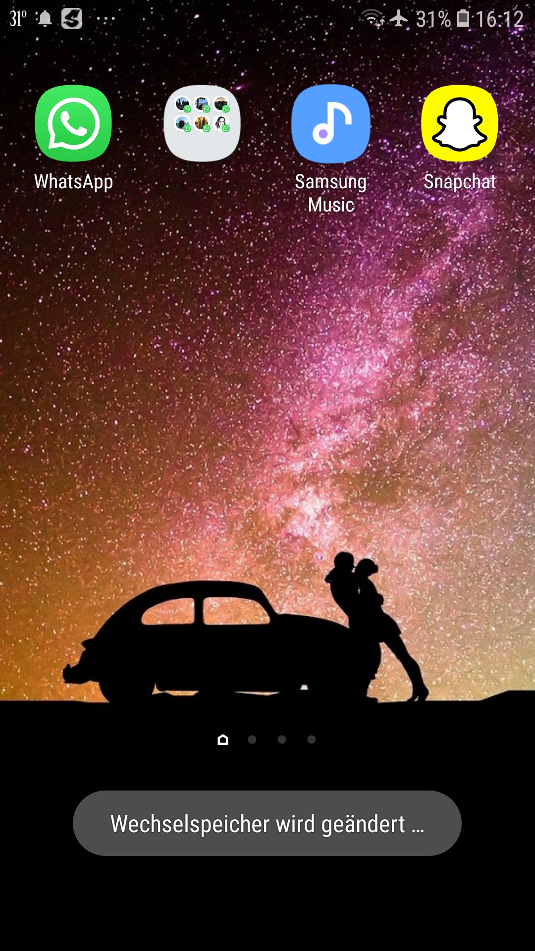

Moin zsm.
Meine Schwester bekommt immer wieder diese Nachricht (Siehe Bild). Was ist damit gemeint, und wie kann man das deaktivieren?
Lg und Danke im Voraus
PS : Hier noch paar Daten :
Android 8.0.0
S5
Für WhatsApp benutzt sie die Nummer eines anderen Telefones d.H sie hat KEINE SIM Karte drin.
Handy ist etwa 4 Jahre alt.
Es wird eigentlich fast jedesmal wenn sie ans Handy geht angzeigt.

Android 8 kann nicht sein, Android 6 ist das Letzte. Jedenfalls offiziell von Samsung!
Also was ist da richtig?
Ist eine SD Karte drin?
Moin
Da habe ich doch vergessen, dass sie das nezere alte Handy von mir hat. Ist ein S7 - Sry
Ja eine 32GB SD ist drin, doch komischerweise, wird bei Eigene Dateien bei "SD Karte" nur "Keine Vorhanden" angzeigt.
Könnte dies das Problem sein?
Hat das S7 überhaupt 32GB internen Speicher? Weil soviel wird bei internem Speicher angzeigt.
Wie gesagt, die SD Karte wird aber irgendwie nicht erkannt. Habe sie auch schon einmal raus und wieder reingelegt half nix.
Kg
Karte rausnehmen und mit einem Kartenleser an einen PC anschließen. Wird sie da erkannt?
Wenn ja - Daten auf den PC kopieren, dann Karte formatieren mit Fat 32 und ins Handy rein.
Wenn nein - Karte scheint defekt.
Das Ding ist, sie braucht sie ja nicht einmal.
Also ist sie wohl der "Problemverursacher"?
Dann nehme ich sie einfach raus und gut ist. Das mit dem formatieren, kann ich ja dann machen wenn wir sie wieder in Betrieb nehmen wollen.
Will nur wissen, dass diese Meldung nicht mehr immer kommt, sobald ich die SD Karte rausgenommen habe.

Dein Handy erkennt schon, dass sich dort was im SD-Slot befindet. Sonst würde Android ja ungeeignete Formate nicht neu formatieren wollen. Android kann in deinem Fall die Karte lediglich nicht beschreibbar einhängen (mounten).
Was nur seltsam ist, warum frag das Handy nicht, ob sie formatiert werden soll?
Auf der anderen Seite ist es nicht neu, dass solche Karten von jetzt auf gleich tot sind. Passiert nicht oft, aber keinesfalls ungewöhnlich.
Kartein den PC, Explorer öffnen, Rechtsklick auf die Karte und mit exFAT formatieren. Alle Standardeinstellungen können übernommen werden. Nimm nicht NTFS! Du brauchst exFAT!
Reaktionen: joelhzz
Moin zsm
Ich glaube diese Karte hat es erwischt. Auch nach dem reinigen der Pins wurde sie von mehreren PC nicht erkannt d.H sie wurde nicht gefunden.
Jetzt durfte sie in den runden Ordner.
Lg
