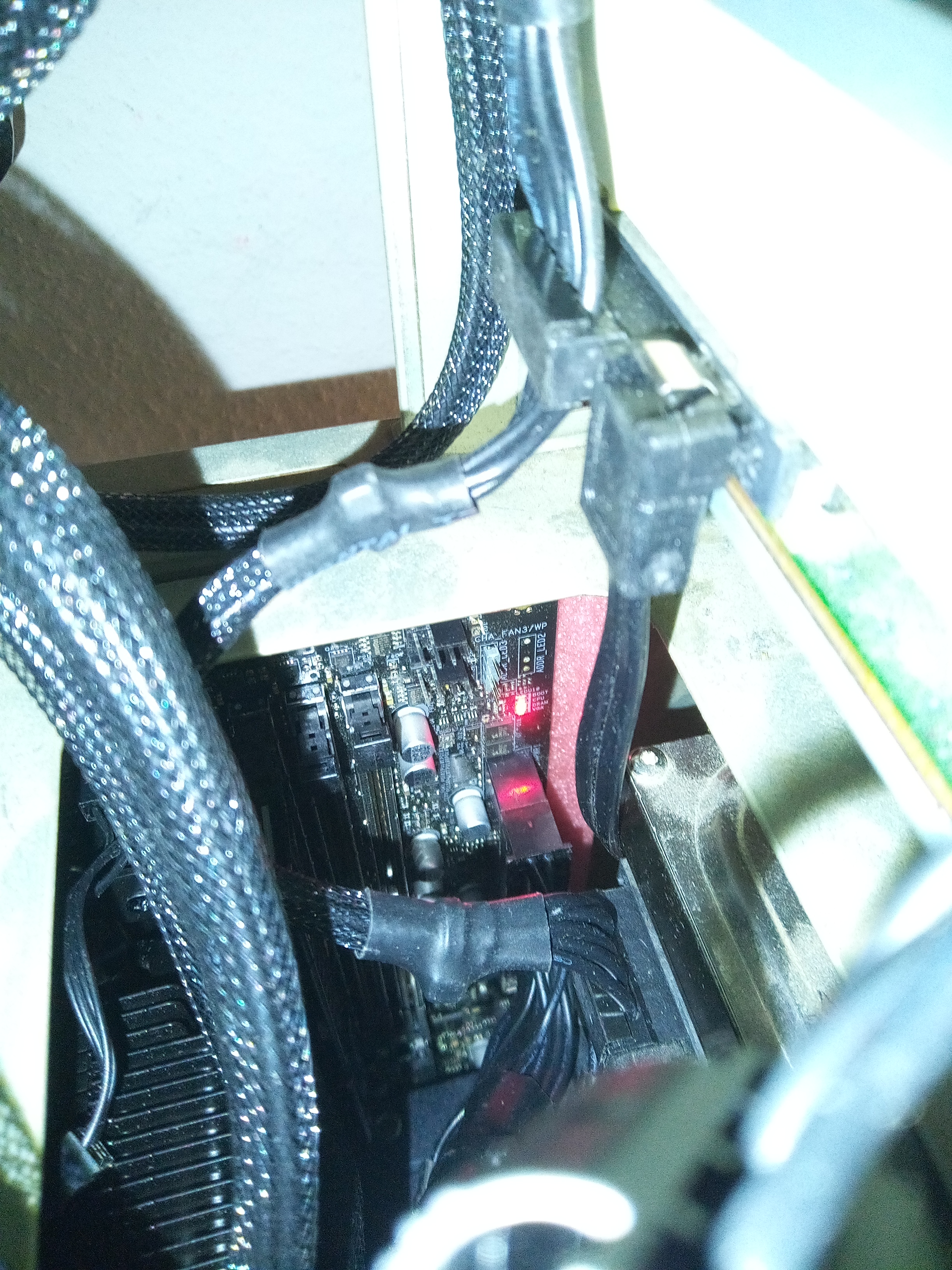

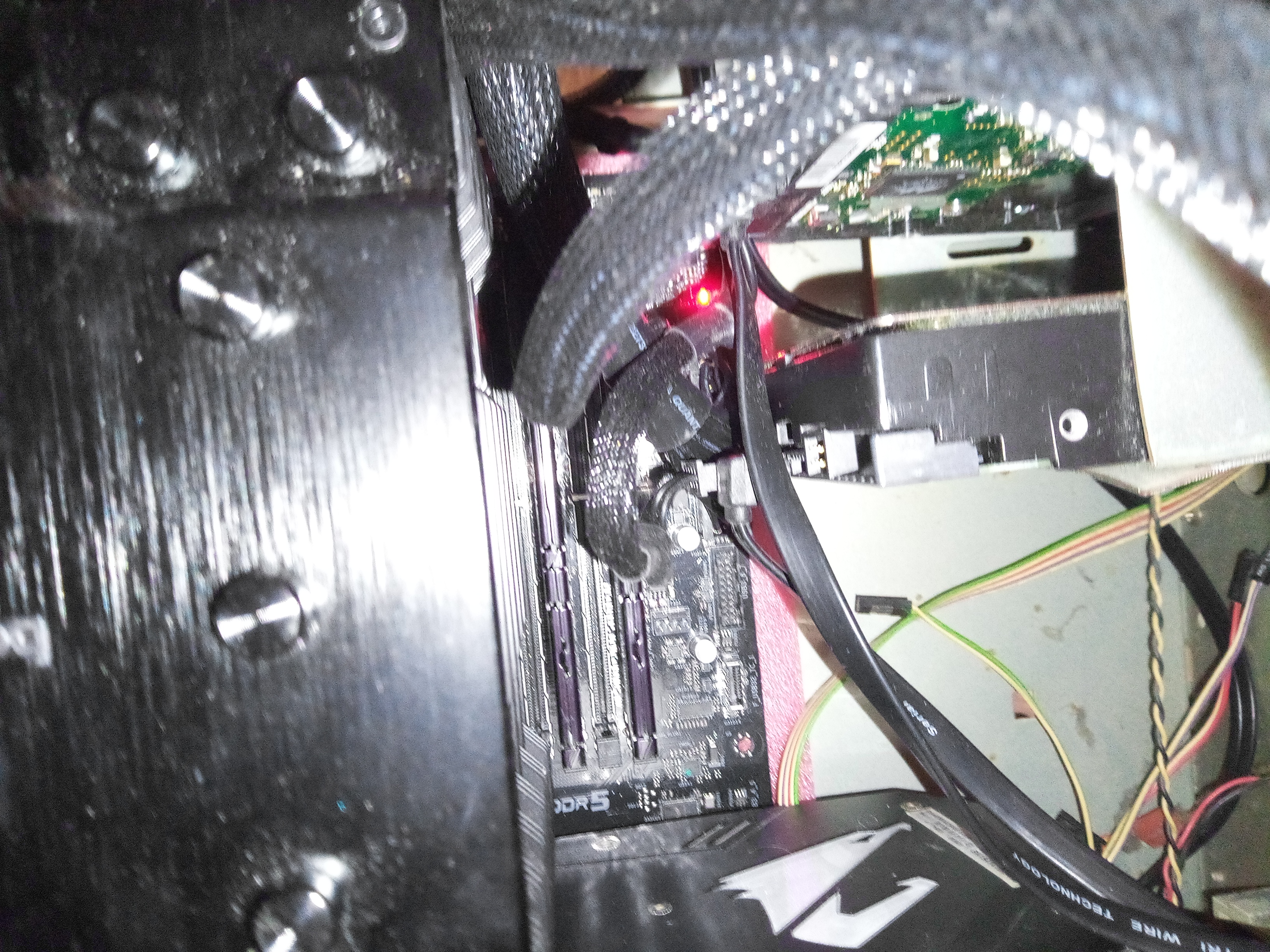

Nach einiger Zeit Pause wegen der Hitze hab ich nun das System noch einmal zusammengebaut. Diesmal mit dem neuen Netzteil, aber das Problem besteht weiterhin. Allerdings blinken die LED's der Grafikkarte nicht, sondern die Grafikkarte versucht zu starten, startet aber nicht, wie es aussieht. Außerdem leuchtet am Mainboard oben rechts eine rote LED.
Hab daraufhin noch einmal geprüft, ob ich CPU, RAM usw. alles richtig eingebaut hab. Und da ist alles korrekt.
Ich kann mir nur noch vorstellen, daß es am lockeren Sicherungsclip des PCIe-Slots liegt und die Grafikkarte daher nicht ganz richtig im Slot sitzt. Hat vielleicht sonst jemand eine Idee, was es sein könnte?

Wie ich schon sagte, ist es schlecht zu erkennen, welche LED leuchtet. Es ist die 3te von oben, die DRAM-LED.
Ich habe auch bereits versucht, mit nur einem RAM-Riegel zu starten. Dasselbe Problem und DRAM-LED leuchtet.

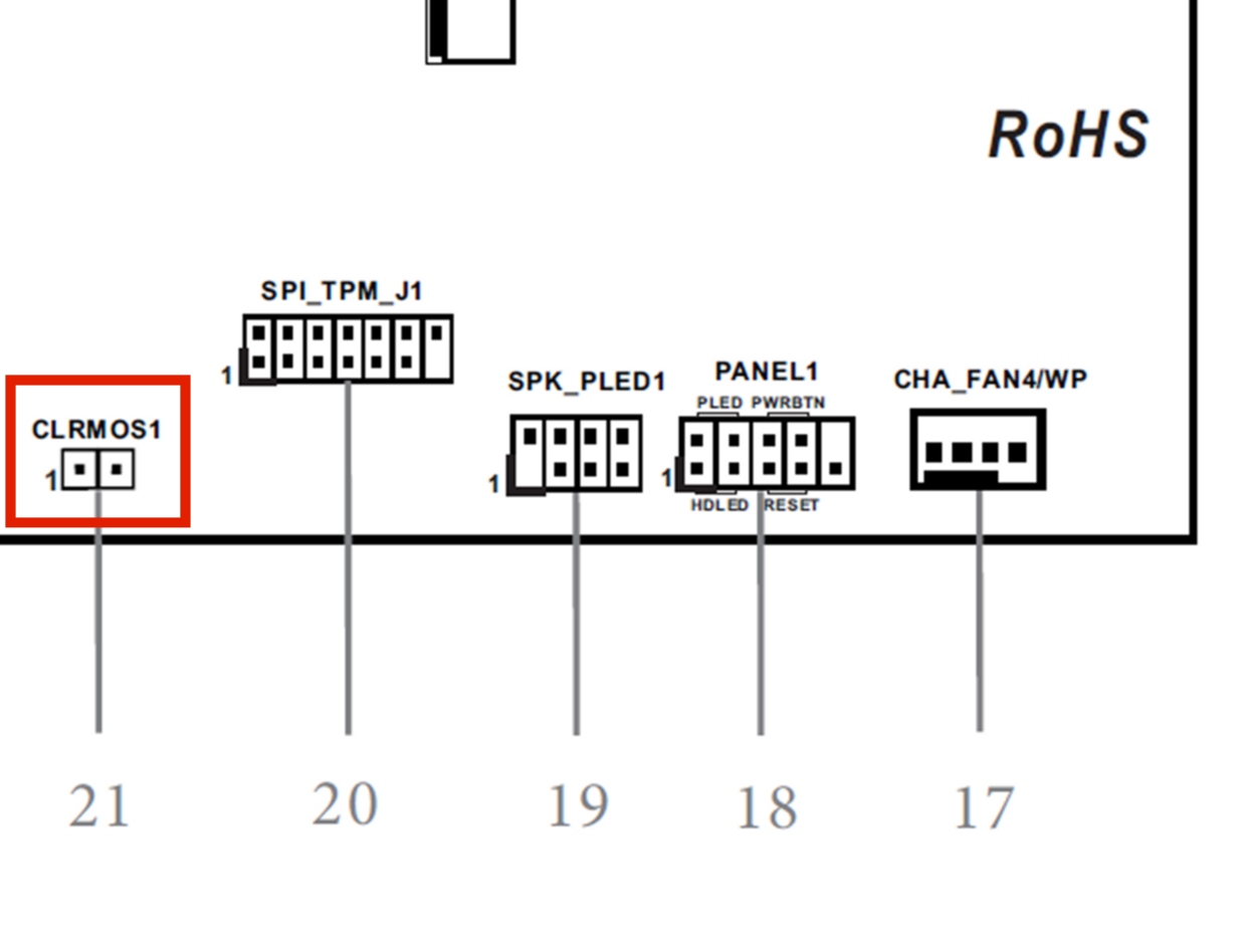

Häng die HD ab beim Start und mache einen BIOS-RESET:
Die Kontakte mit einem Schraubenzieher 10s kurzschließen.
@wuselsurfer: BIOS-Reset schon probiert, war so ziemlich das erste, was ich probiert hab
Und HDD's waren nicht angeschlossen, nur DVD-Laufwerk, um dann Windows zu installieren.
@WrackazZ: Das System kommt gar nicht erst in den Bootvorgang, da die PSC-LED einen DRAM-Fehler anzeigt. Und die Graka versucht halt, zu starten. Also, die LED's über den Stromanschlüssen leuchten kurz auf und die Graka fängt an zu arbeiten, hört dann aber direkt wieder auf und dieses wiederholt sich dann immer wieder, solang ich den PC eingeschaltet lasse.
Ich versuch's gerad nochmal mit dem BIOS-Update.
Wenn das auch nicht funzt, werd ich das Board umtauschen.
