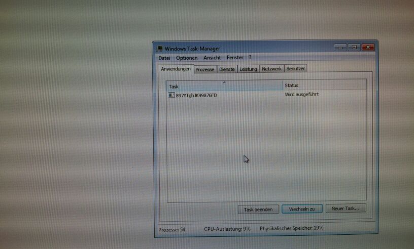

mein Cousin hat ein Problem mit seinem Rechner. Seit der letzten PC-Nutzung hat er beim Start einen weißen Bildschirm. Er kann über Strg+Alt+Entf den Task-Manager öffnen. Dieser zeigt sich dann wie auf dem angehängten Bild. Da läuft eine Anwendung namens "897YTghJK99876FD". Wenn er diese beendet landet er auf dem Desktopbild, kann aber nichts machen. Programme aus dem Task-Manager kann er nicht starten.
Wenn er versucht im abgesicherten Modus zu starten, startet der Rechner neu.
Kennt jemand das Problem und kann mir helfen? Handelt es sich dabei vielleicht um den GVU Trojaner?
Vielen Dank schon mal für ein paar Antworten.

Das ist ein Virus. Zumindest finde ich da ne ganze Menge, wenn ich bei Google "Virus + weißer Bildschirm" eingebe ;)

Nehmt mal zur "Bekämpfung" die Kaspersky Rescue Disk 10: http://www.chip.de/downloads/Kaspersky-Rescue-Disk_44976921.html und wenn ihr die dann schon gebootet habt, geht mal da ins Terminal und führt den Befehl windowsunlocker aus zusätzlich zu dem eigentlichen Full Scan mit der CD. Wenn nach Kaspersky wieder das System normal bootet, macht einen Full Scan mit Malwarebytes Free oder Emsisoft Emergency Kit und ersetzt Avira Free evtl. durch AVG Free oder Avast Free.

Ihr könnt alternativ auch mal folgendes probieren: ladet euch Emsisoft Emergency Kit runter: http://www.emsisoft.de/de/software/eek/ entpackt das Zip-File und packt das entpackte File auf einem USB Stick. Steckt den USB Stick in einen sauberen PC Imit nternetanschluß, ruft Emergency Kit Scanner auf, aktualisiert die Virendatenbank dafür damit ihr die neuesten Signaturen habt, entfernt dann den USB Stick wieder und versucht dann den infizierten PC im Abgesicherten Modus mit Eingabeaufforderung zu starten. Klappt das, gebt in das Fenster explorer.exe ein und bestätigt das mit Eingabe. Nun steckt ihr den USB Stick rein und startet den Emergency Kit Scanner(dauert a bissel bis der geladen ist)und macht dann damit einen Detail Scan als Bereinigung.
