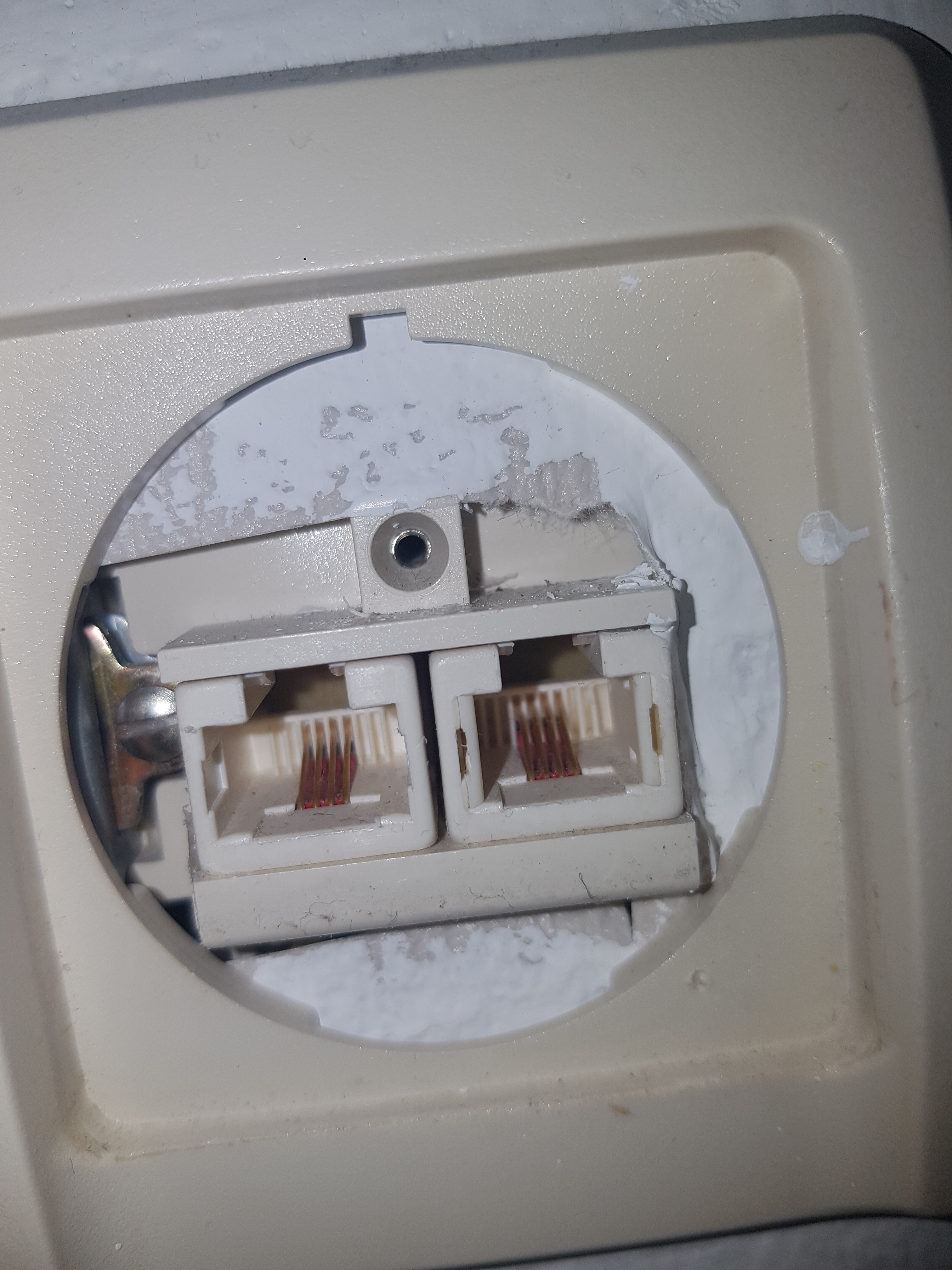

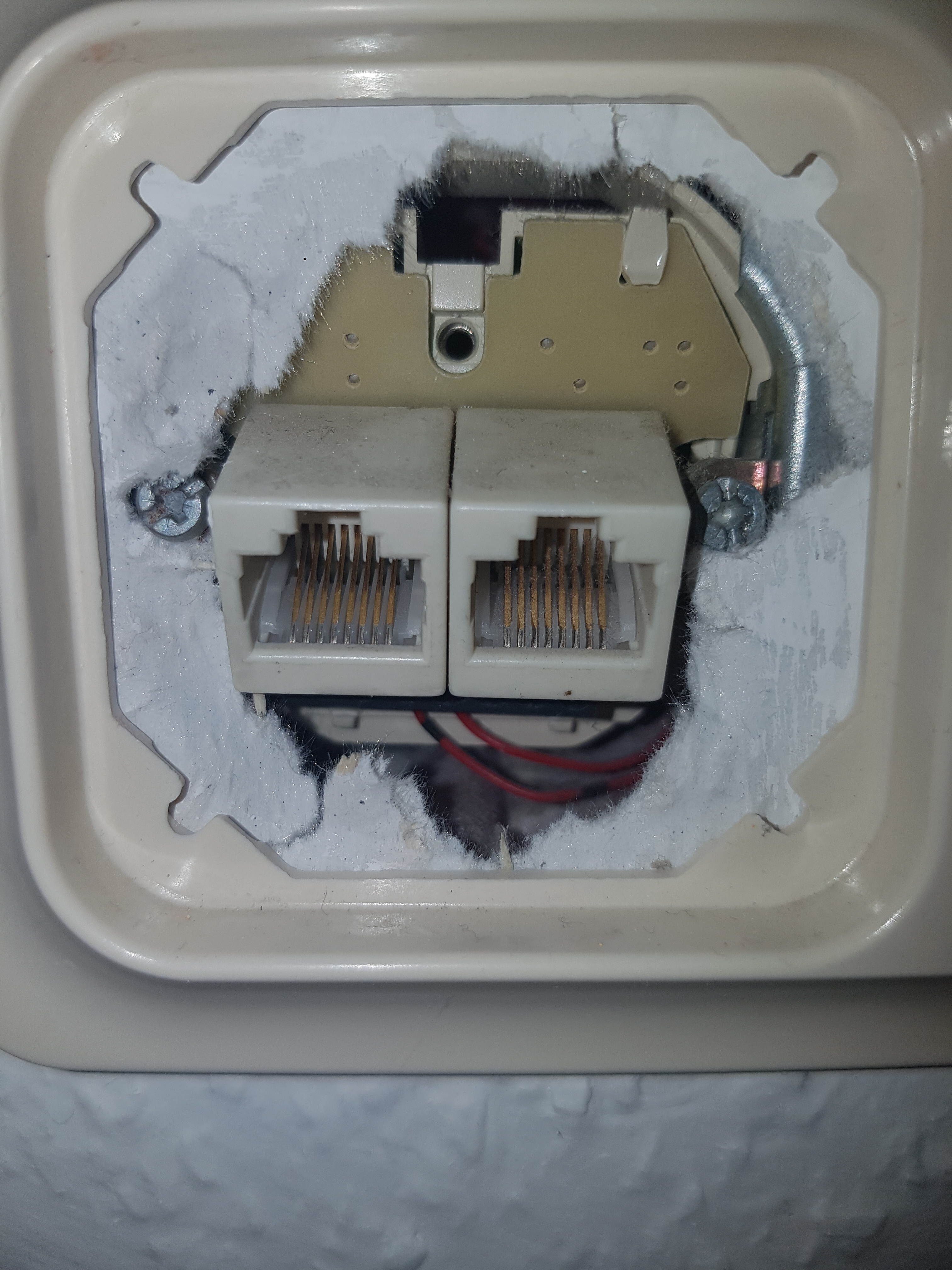

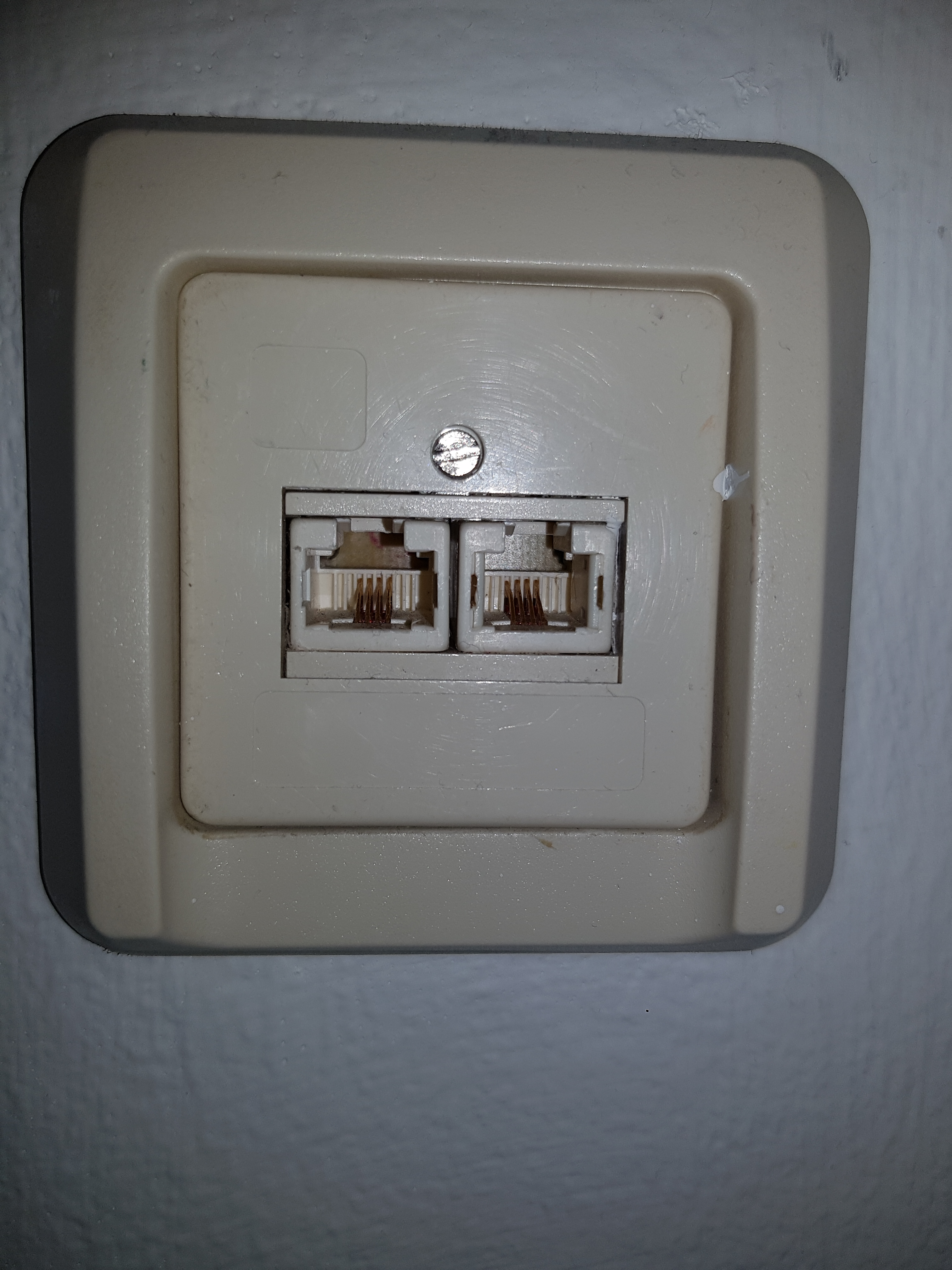

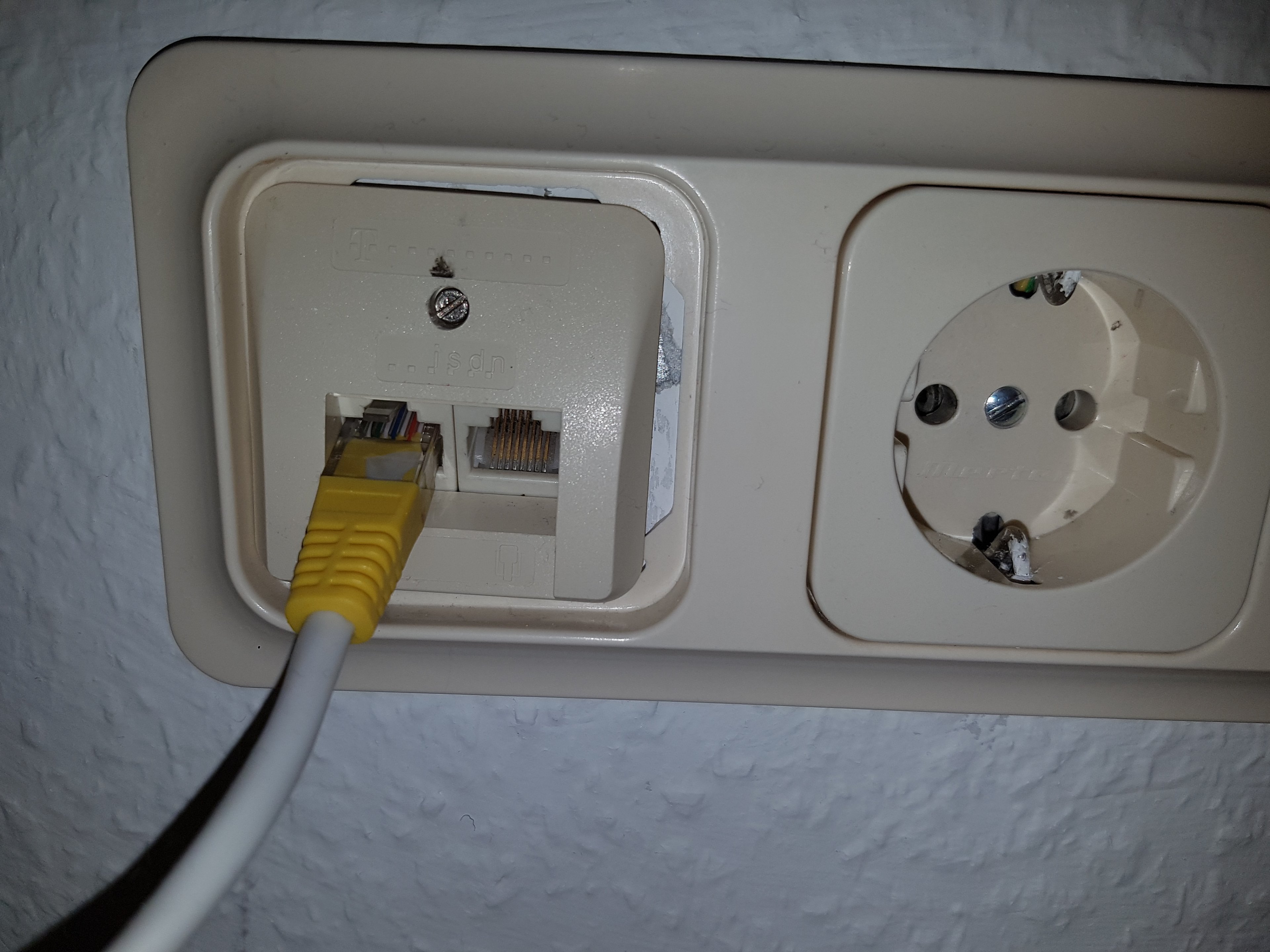

Hier ist die Dose im Erdgeschoss:
Und hier im 2. Stockwerk: (nur hier hat die FritzBox Internet-Empfang):
cartridge_case schrieb:
Anscheinend nicht. Ich schrieb doch "offen", oder?

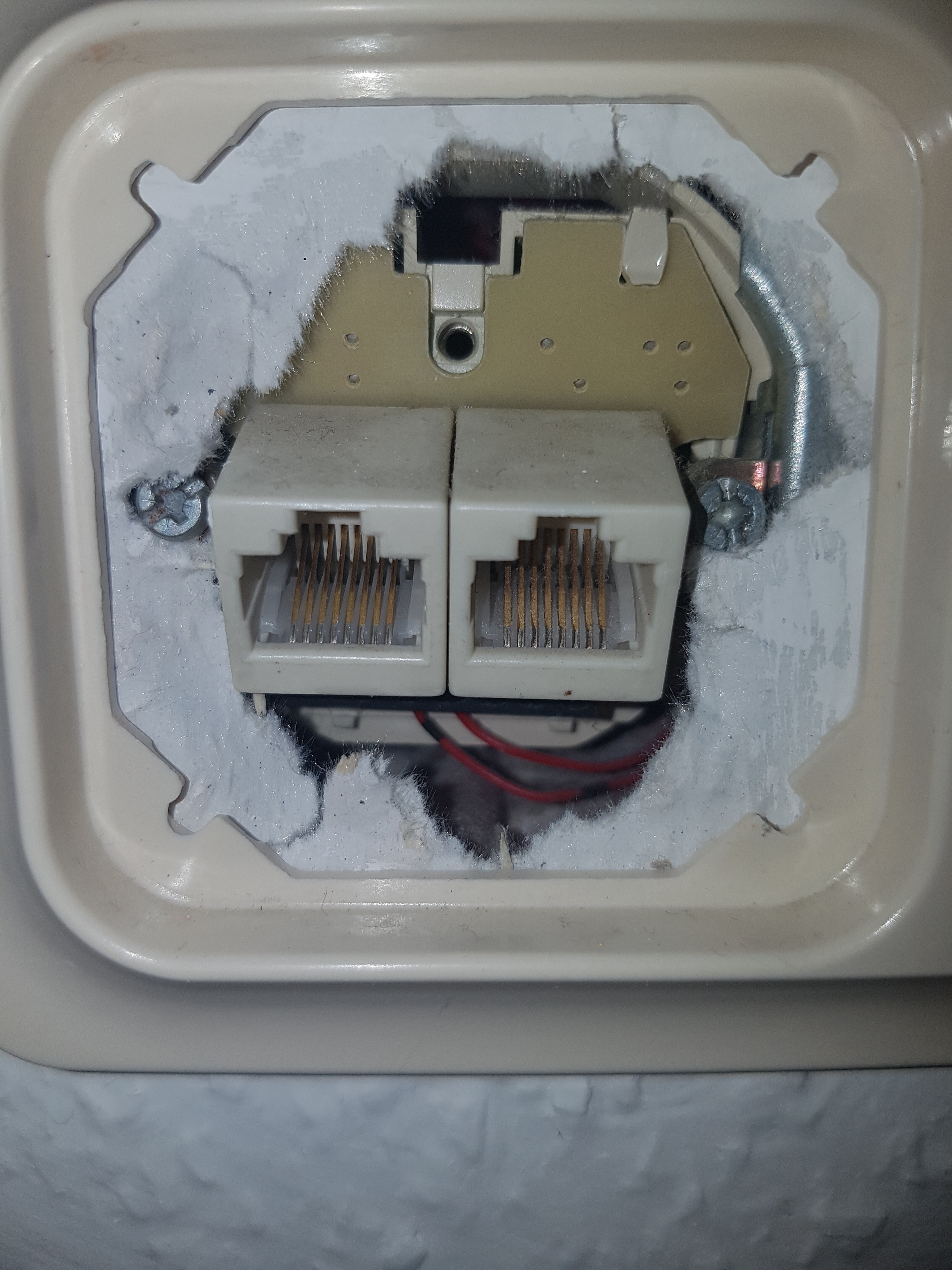

Es wird immer schlimmer ;) Ja, natürlich ... ich habe jetzt einfach mal nur die jeweils erste Schraube bei beiden Dosen abgeschraubt, reicht das schon?
Erdgeschoss:
2. Stockwerk (da ist die FritzBox dran):
Ja wie vermutet, alte ISDN-Dosen.
Aber eigentlich wollen wir weiterhin heraus finden, ob diese Kabel vom Keller zur Dose acht Drähte haben oder nur vier. Und das kann man an den Photos leider immer noch nicht sehen.
Denn nur mit 8 Drähten könnte man diese jetzt auch für Ethernet nutzen...

Den Rahmen abnehmen,
die Schrauben (rechts und links) lösen
Dosen vorsichtig nach vorne wegziehen
Foto machen.
Die Kabel gehen von hinten an die Anschlüsse heran, und wir wollen sehen ob wir erkennen können was für Kabel und/oder ob zumind. ein Leerrohr verbaut ist/sind.

Das eine Bild wo die zwei Klingeldrähte zu sehen sind, sieht aber stark nach nicht verdrillten Telefonleitungen aus und wenn du Pech hast eh nur 2 adrig. ISDN braucht eben nur 2. Bei mir war die alte ISDN Chose auch nicht auf LAN umzurüsten.

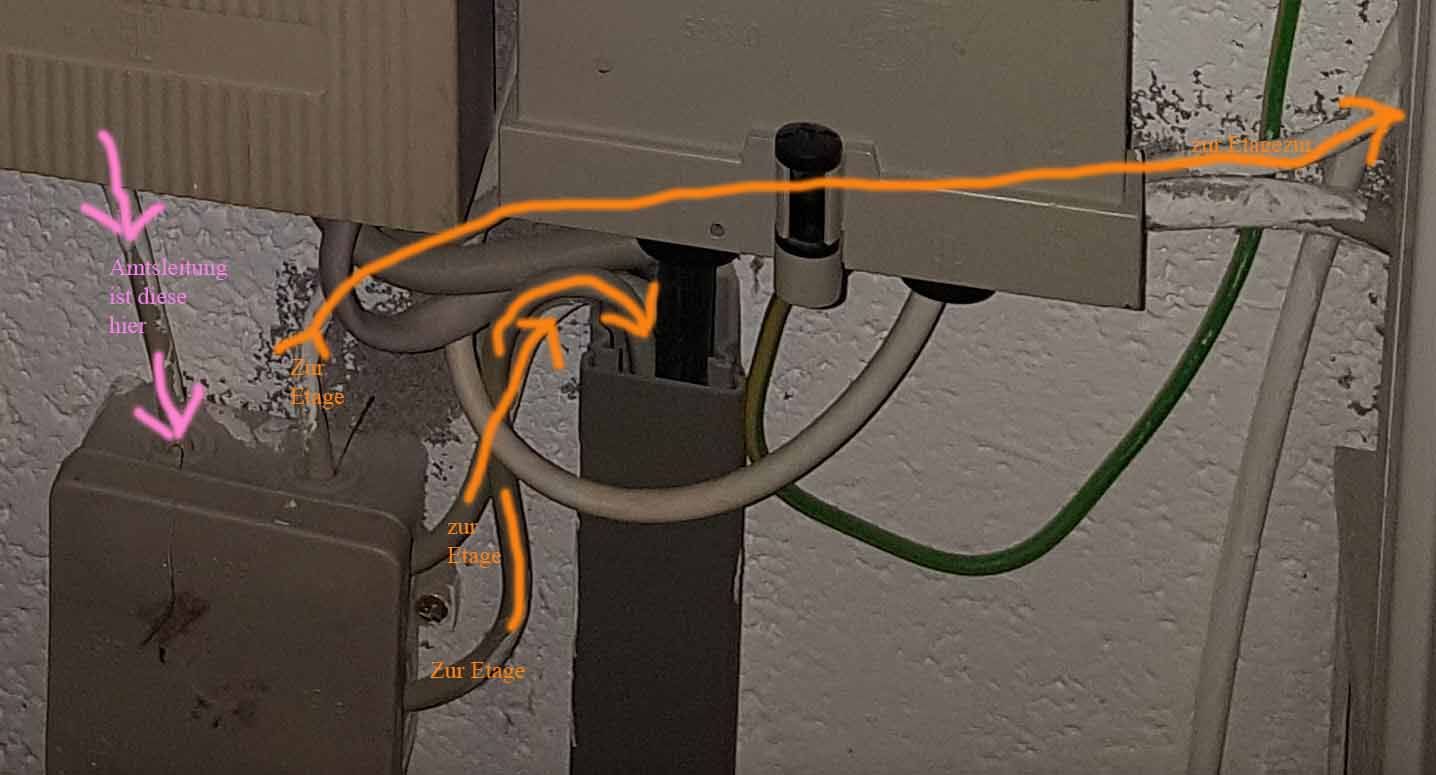

Da müßte es eine direkte Kabelverbindung mit mindestens 4 ( besser 8) Adern zwischen der zweiten RJ 45 Buchse im 2. OG und einer der Buchsen im EG geben. Ohne das da ein ISDN NTBA oder ähnliches dazwischen hängt.
Ich sehe die Chancen dafür relativ schlecht. Denn das Bild der RJ45 Buchsen im OG zeigt nur zwei ankommende Leitungen. Du bräuchtest da aber mindestens 6 Leitungen . Zwei für Telefon/Modem und mindestens vier für Ethernet über die andere Buchse.

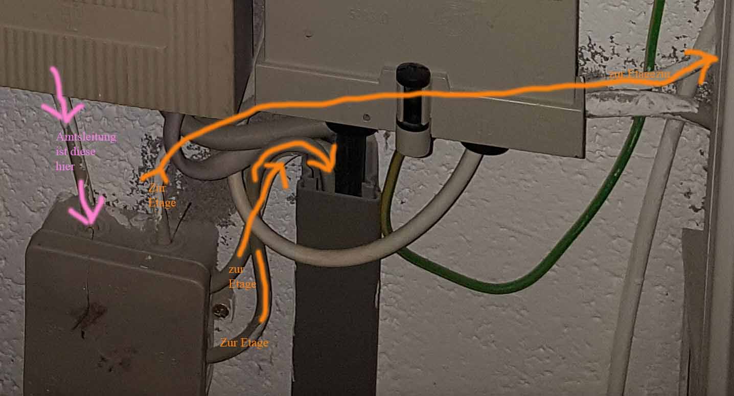

Und die existierenden Telefonleitungen ( Zweiadrig a/b oder ISDN-S0) werden anscheinend im Keller zusammengeführt. Und zwar innerhalb der beiden Gehäuse mit Telekom-Kennung. Ohne in diese Installation einzugreifen wird vermutlich auch nichts gehen.

Klar verstehe ich. Ich habe Dir mal auf dem Foto von Post#1 Bemerkungen eingetragen wie die Kabel zugeordnet werden. Bild links. Wenn Du später mal ran gehen willst.
Die eine RG45 Dose mittleres Bild kann für LAN verwendet werden, die aus dem 2. Stock mit den 2 roten sichtbaren Adern.
Bei der anderen fehlen die Kontakte, die gebraucht werden.

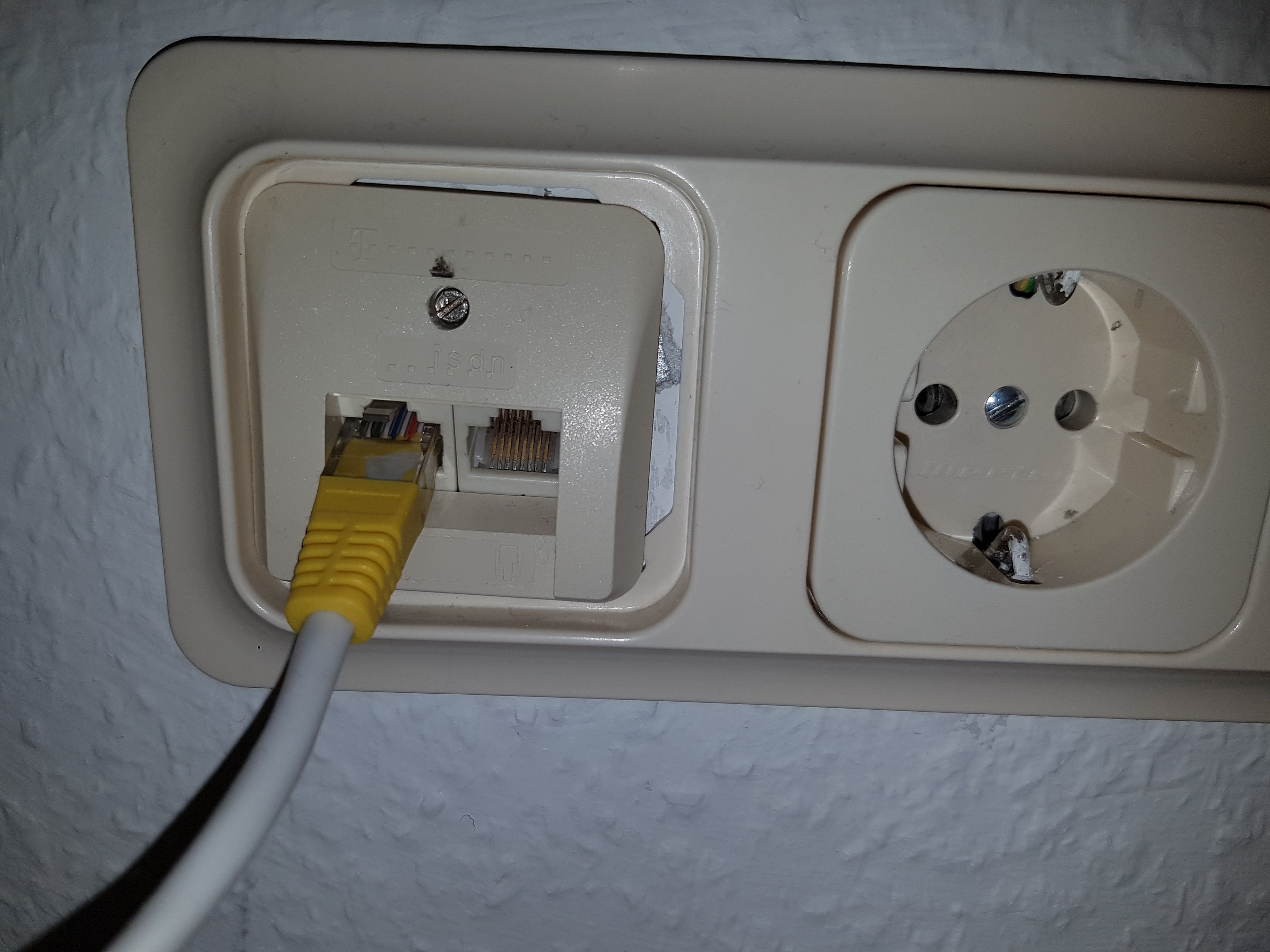

Wenn Du den Router in die 1. Etage stellen willst, was ja besser wäre, must Du die dort nicht funktionierende Dose in Gang kriegen. Die wird nicht angeschlossen sein, weil ISDN. Steck mal ein Patchkabel im Dachgeschoss von links nach rechts rein und versuche dann noch mal, ob die Dose im 1. Stock dann geht. Den Router dann dort einstecken.
Also hier (Bild rechts) steckt ja links das gelbe Patch-Kabel drin, das andere Ende mal rechts einstecken und Router in 2. Etage mit anderem Patchkabel anstecken.
Einen Versuch ist es wert.

Du hast allerdings manchmal 1. Etage mit Erdgeschoss (dort befindet sich die nicht funktionierende RJ45-Dose) verwechselt. Leider haben wir im mittleren Stockwerk - der 1. Etage/Stockwerk - gar keine RJ45 Dosen, nur im obersten - 2. Etage/Stockwerk - und untersten (Erdgeschoss) Bereich.
Ich habe aber verstanden was Du meintest und es eben probiert, Ergebnis: Unten an der Dose tut sich nichts, die Fritzbox snychronisiert sich nicht, findet anscheinend kein Internet. Oben wieder abgesteckt geht sie nun wieder.
