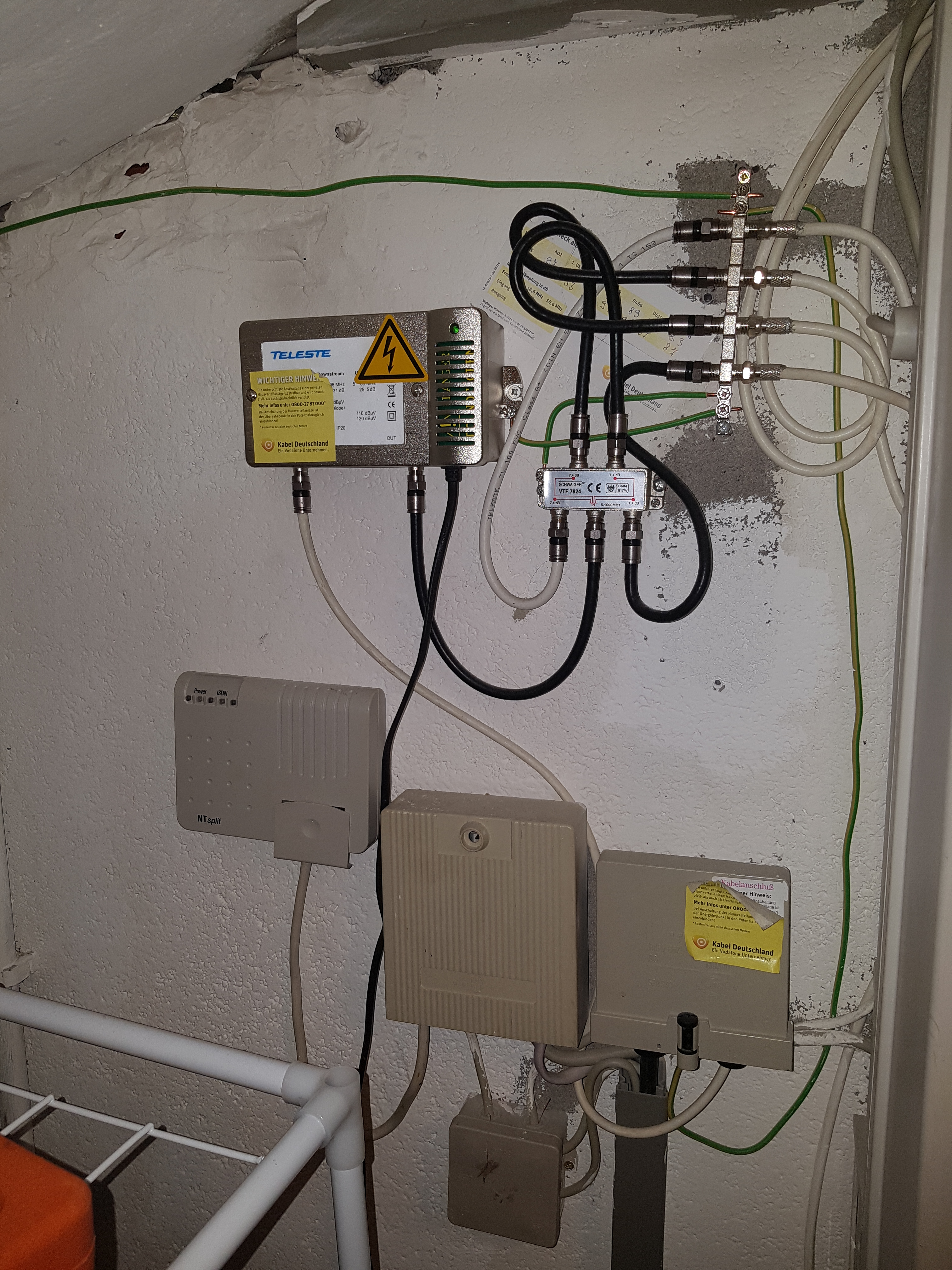

Hallo Leute,
vielleicht kann mir hier ja jemand helfen, ich bin mittlerweile etwas ratlos, allerdings auch nicht so versiert auf diesem Gebiet :)
Wir sind nun in ein Haus (zur Miete) mit 3 Etagen (Erdgeschoss, 1. Etage, 2. Etage) gezogen, es befindet sich sowohl im Wohnzimmer (Erdgeschoss) als auch ganz oben in der 2. Etage eine RJ45-Doppeldose, mittlerweile glaube ich allerdings, dass es 1x RJ45 und 1x RJ11 ist.
Die Fritzbox bzw. Internet funktionierte nach Einzug nur ganz oben an der RJ45-Dose. Entsprechend reicht das WLAN allerdings nicht ganz bis nach unten. Deshalb dachte ich nun an einen WLAN-Access Point ganz unten ... also Ethernet Kabel an die untere Buchse im Wohnzimmer und von dort dann per WLAN an die Endgeräte.
Dass die Fritzbox damals dort nicht funktionierte wusste ich ja noch, ich dachte mir aber, wenn die Box oben nun einen guten Internet-Zugang besitzt, könnte ja vielleicht die RJ45-Dose unten ebenfalls funktionieren. Hatte es heute mal mit einem Ethernet Kabel zum Laptop getestet, nichts. Nach etwas Recherche im Netz habe ich nun von Patchfeld und Switch gelesen und mich auf die Suche gemacht ... eben in der Vermutung, dass die RJ45-Dose nicht mit der oberen Leitung "verbunden" (?) ist.
Leider finde ich einfach nichts, was auch nur annähernd nach Patchkabel oder Patchfeld aussieht. Wie meinem Post aber ja zu entnehmen ist, bin ich alles andere als ein Experte; deshalb habe ich mal ein Foto angehängt ... kann mir hier vielleicht jemand helfen und sagen, ob ich da etwas übersehe und ggfs. wie ich die untere RJ45-Dose internetfähig mache? :)
Telekom MagentaZuhause
Ich befürchte das sind bei dir ganz normale analoge Telefon (RJ11) und ISDN-Dosen (RJ45).
Dafür spricht, dass dort ein Gerät hängt mit einer LED an der ISDN steht...
Wenn du jemanden mit etwas Ahnung kennst, dann könnte man die Kabel zu den Telefondosen aber dort im Keller auf ein Patchpanel auflegen und fürs Netzwerk nutzen, sofern 8 Adern vorhanden sind und die Qualität der Kabel halbwegs stimmt.
Reaktionen: omavoss
Das sieht mir ganz nach einer alten ISDN Verkabelung aus. Da kann auch sein, daß Du damit auch eine Netzwerk Verbindung herstellen kannst. ISDN ist nichts anderes als ein schlecht abgeschirmtes Netzwerkkabel.
Deine Lösung in einem Mietshaus lautet Powerlan z.B von Devolo (bitte gleich die 1200er Variante nehmen)
Die gibt es auch im Set mit WLAN Adapter.
Einen bei der Fritz Box eingesteckt den mit WLAN im Wohnzimmer und schon läuft das ganze.
Das ganze läuft bei mir schon so seit Jahren super.

Nein wenn dort scheinbar LAN Dosen vorhanden sind und im Keller ein NT-Splitt hängt, dann sind das ISDN Dosen und Verkabelung. Die könntest Du nutzen, must aber vermutlich die Dosen ersetzen durch Cat Dosen.
4 Adern sind ja in jedem Fall vorhanden, darüber gehen dann 100Mbit/s. Falls 8 Adern vorhanden sind, ist sogar gigabit möglich. Man würde dann in dem Geschoss, wo das WLAN nicht ausreichend ist, einen Access Point aufstellen. Das kann ein Repeater mit LAN Anschluss sein. Der Fritz 600 geht dafür.
Mit Deiner angedachten Power Line Lösung kommst Du da eher vom Regen in die Traufe.
Kann funktionieren kann DSL stören, ob es dann läuft weist Du nicht.
Wenn solch ein Set vorhanden ist, würde man den erst mal testen, mit Lappi dran. Auch daran kann man den Fritz 600 Repeater als LAN Brücke betreiben. Das hätte schon Vorteile, volle Datenrate und größere Entfernung überbrückbar.

Bilder von den RJ45 Dosen geöffnet mit Adern dran posten......
Cat Kabel einziehen in Miet-Wohung dürfte schwierig werden, Dosen ersetzen oder umklemmen fällt ja erst mal nicht auf.
Auf dem Foto sind ja 3 Abgehende Kabel vom APL zu sehen. Wohnen dort denn außer Dir noch andere Mieter/Parteien im Haus? Oder gehen diese Kabel in die 3 Geschosse (vermutlich)?
Auf dem Foto unten auf 6 Uhr ist ja ein Abzweigkasten unter dem APL wo die 3 Kabel verteilt werden. Dort führen die 3 Kabel von den 3 Dosen hin vermutlich.

tt: Kannst du denn Bilder von den offenen Netzwerkdosen machen?
Welcher Teil des Fotos wäre das in etwa? :)

Das Foto in #1 stammt das aus dem Keller oder wo befindet sich der Raum? Dort käme später der Haupt-Router hin und Patchpanal, weil dort die 3 Kabel abgehen und die Amtsleitung vom APL ist.
Das Foto stammt noch aus einem Raum aus dem Erdgeschoss, einen Keller haben wir nicht.

cartridge_case schrieb:
Ich meinte, was auf dem Foto sind die "(offenen) Netzwerkdosen"?
