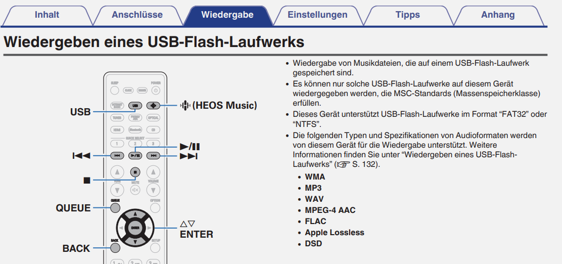

Dann bin ich für den DRA900H, er kann auch FLAC-Dateien wiedergeben: https://manuals.denon.com/DRA900H/EU/DE/GFNFSYrovixdpl.phpBDR529 schrieb:Aber für verlustbehaftete MP3 Dateien, muss man nun wirklich nicht so viel Geld in einen Verstärker und Lautsprecher investieren. Im schlimmsten Fall hört man dadurch die miese MP3 Qualität nur noch deutlicher heraus, das ist leider ein nahezu unumgehbarer Fakt, und auch nicht destruktiv gemeint.
Jedoch in dem Video dazu sagen, die dass dort Aktivboxen angeschlossen werden können:JMP $FCE2 schrieb:...nicht sinnvoll, weil es keine "PreCeiver" ohne Endstufen gibt. Da kommst Du ein paar Jahrzehnte zu spät:
https://www.hifi-wiki.de/index.php/Grundig_X_55

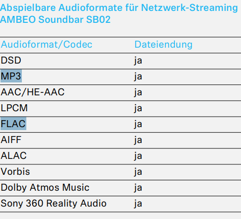

Du könntest dir auch einfach eine Soundbar kaufen... je nach Modell lässt sowas sich einfach mit dem Fernseher z.B. über HDMI ARC verbinden und Bluetooth und USB sind dann weitere Verbindungsmöglichkeiten zu deinen Medien. Da hast du dann alles integriert.
Allerdings wissen wir nicht wie viel Platz du unter deinem Fernseher noch hast, oder davor. Ansonsten wäre ein Bild von deinem Fernseher (mit Schrank/Regal) hilfreich, um das einschätzen zu können.
Es ist nur ein Beispiel:
Die kann FLAC/MP3 über USB-A und HDMI ARC für den Fernseher - hat Bluetooth etc.pp...
Ich wiederhole: das ist keine konkrete Empfehlung, da ich diese Soundbar nicht kenne. Aber technisch sollte das deine Anforderungen erfüllen. Und es wird auch günstigere Modelle geben, die deine Ansprüche erfüllen können. Man muss jedoch auch klären, wie du deinen Fernseher anschließt. Aber diese Soundbars haben meistens alle üblichen Anschlüsse die dafür benötigt werden.
Sennheiser Ambeo Soundbar Plus
https://geizhals.de/sennheiser-ambeo-soundbar-plus-sb02m-a2805687.html?hloc=at&hloc=deDie kann FLAC/MP3 über USB-A und HDMI ARC für den Fernseher - hat Bluetooth etc.pp...

Ich benötige den Denon ja, damit ich per USB-Stick Dateien wiedergeben kann und Radio hören kann und das TV-Gerät anklemmem kann. Passivboxen sind dann halt ein Nachteil, weil sie nie so gut abgestimmt sein können wie die Verstärker in den Aktivboxen auf eben diese. Gibt es ein Teil, was an Aktivboxen angeschlossen werden kann, dass USB-Wiedergabe (MP3, FLAC) & Radio + Internetradio per LAN-Kabel hat? An den TV kann ich Aktivboxen anklemmen, das habe ich schon gesehen.

Du hast Recht, mit dem Teil von Sennheiser war ich bei der USB Wiedergabe zu vorschnell.
Aber ich habe nochmal etwas recherchiert, und diese Kompaktanlage von Denon sollte deine Anforderungen jetzt glaube ich erfüllen... und die gibt es auch in weiß.
https://www.denon.com/de-de/product/mini-systems/ceol-n-12dab/N-12DAB.html?dwvar_N-12DAB_color=White
