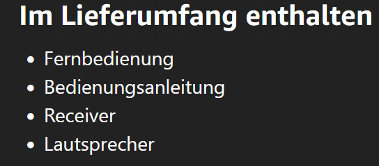

Mal so ganz nebenbei: Du willst Dir ein Komplettsystem kaufen, wo bereits Lautsprecher enthalten sind:
https://www.denon.com/de-de/product/mini-systems/ceol-n-12dab/N-12DAB.html?dwvar_N-12DAB_color=White
Die dürften zudem bestens auf das System abgestimmt sein. Allenfalls ließe sich ein Subwoofer ergänzen.
