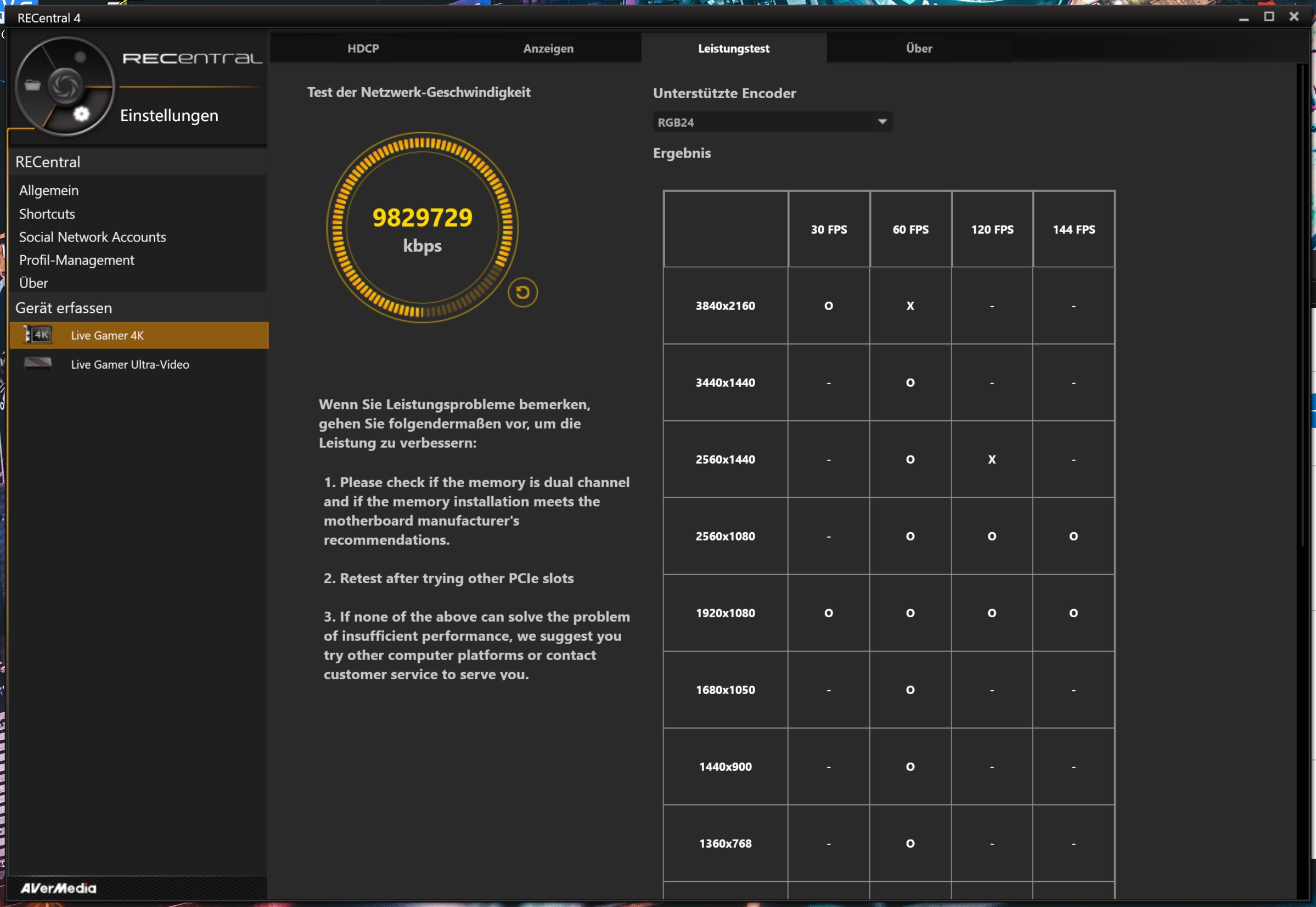

Ich habe auch ein AMD Ryzen System. Man muss ganz klar sagen das die beiden 4K Produkte die Schnittstellen an ihre grenzen Treiben. Die Ultra läuft bei mir Problemlos wenn ich das Recentral mit Hoher Priorität starte.
Bei der 4K Karte fehlen mit ca. 15% im integrierten Bechmark um auch 4K HDR 60FPS aufnehmen zu können. 4K ohne HDR mit 60FPS klappt aber problemlos.
Seit gestern habe ich ein X470 Mainboard verbaut und habe dort die Möglichkeit mehr testen zu können. Ich behaupte aber mal das die Probleme bei Intel auch auftreten. PCI-E Lanes wachsen ja nun mal nicht auf den Bäumen.

Das AVerMedia schreibt das die Hardware nur mit Intel funktioniert, ist Schwachsinn. Mag sein das vor ein paar Jahren AMD bei den Chipsätzen nicht so gut war. Gerade wenn es um USB 3.x geht. Akteull sehe ich persöhnlich aber keine Probleme mehr. Das einzige was ich festgestellt habe, ist die Tatsache das sich jeder USB 3.1 Port anders verhält von der Maximalen geschwindigkeit. Was aber vermutlich an der Abschirmung der Ports, oder an der Leitungslänge liegen wird.
Hier mal die Leistungsdaten der beiden Produkte auf meinen Aktuellen AMD Ryzen 1700 System.
Mainboard: MSI X470 Gaming Plus
Die Gamer Ultra schaft bei dem AMD System die volle Bandbreite und kann somit alle Funktioniert nutzen
die bereits gestellt werden.
Bei der Gamer 4K schaut es schon anders, da nicht die volle Bandbreite zu verfügung gestellt wird.
Ich denke mal wenn man einiges ausbaut, PCI-E SSD z.B. wird hier sicherlich die komplette Leistung am Bus anliegen.
Was hier aktuell nicht geht: 4K HDR mit 60FPS und 4K RGB mit 60FPS. NV12 Farbraum mit UHD und 60FPS funktioniert Problemlos.

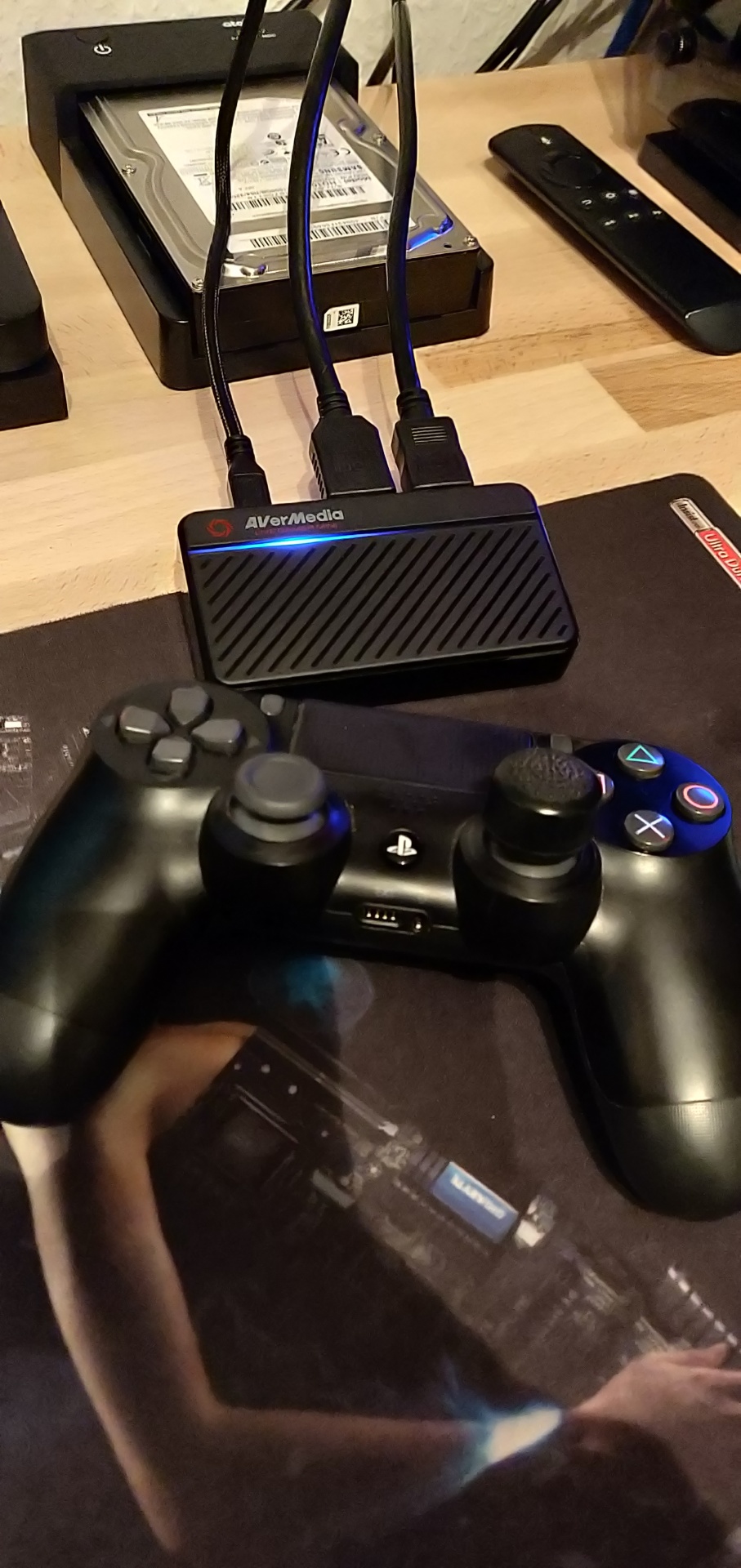

k.a. ob das Thema hier noch aktuell ist.
Habe heute die Live Gamer Mini kurz angetestet (und für gut befunden)
Echt klein das Teil :daumen:
