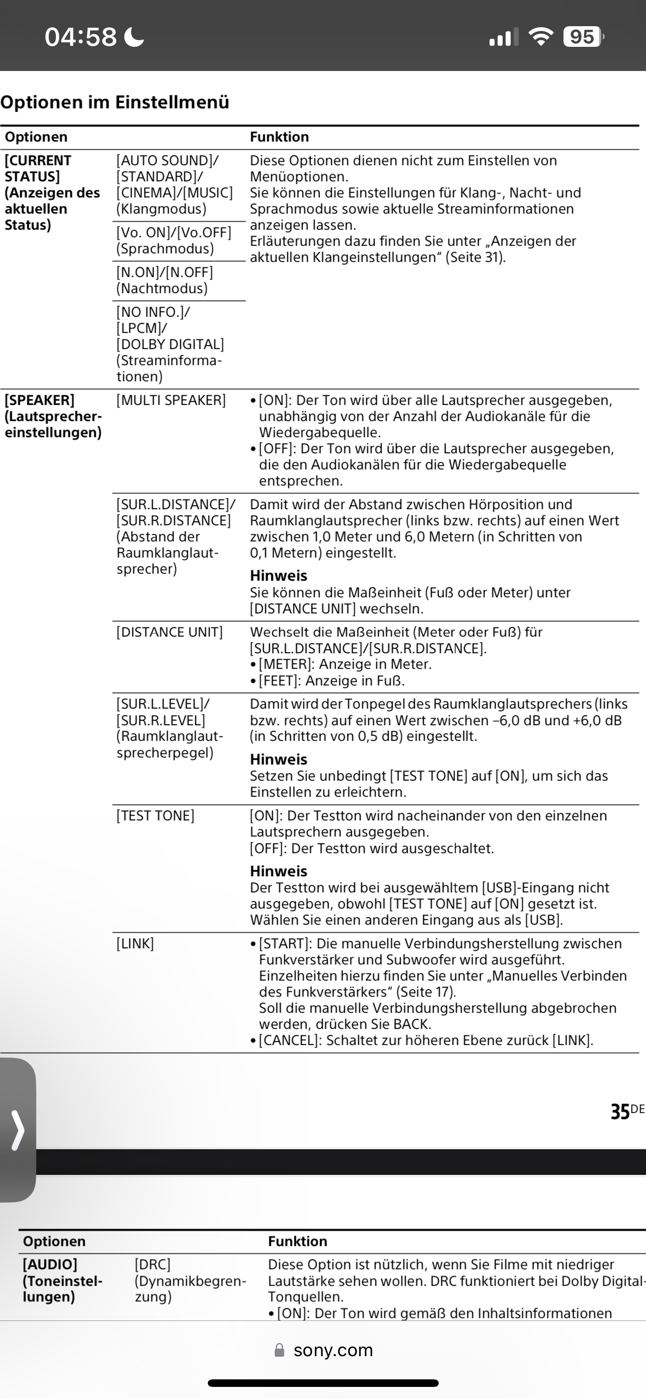

Hey danke euch werde morgen etwas herumspielen! Ich verstehe im Handbuch nur eine Option nicht … was machen diese 2 bzw. wie unterscheiden sie sich ? Sorry ich bin da echt kompletter Neuling. Und danke habe jetzt mal Multidpeaker off getan ! So ist es schon mal so, dass Stereo nur vorne kommt !! Danke ;) nur wenn ich Dolby schaue ist vorne noch recht leise zu hinten… Hinten kommt es lauter. Muss aber sagen, dass ich den hinteren Boxen weitaus näher bin. Einstellen kann ich eben nur diese 2, für mich, fragwürdigen Sachen.

Der Anschluss ist über arc, habe am Tv eben Dolby und Bitstream eingestellt. Klingt schon anders … nur die 2 unteren Einstellungen klingen für mich gleich …

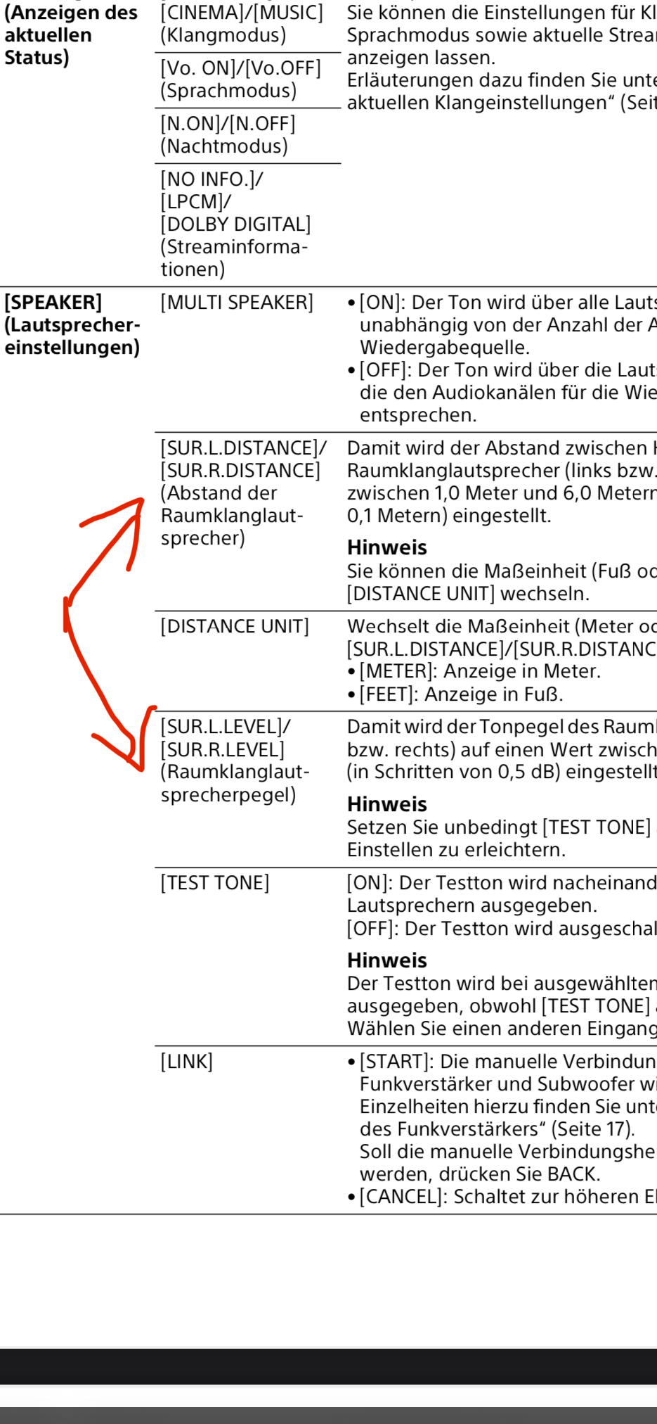

Das eine ist der Abstand zur Hörposition und das andere der Pegel.
Der Abstand wird vermutlich zur Optimierung der Raumakustik benutzt.
AVR messen das sogar ein per Mikrofon an verschiedenen Hörpositionen. Z.B. Audyssey MultEQ.
Also den Pegel reduzieren, wenn hinten zu laut ist.

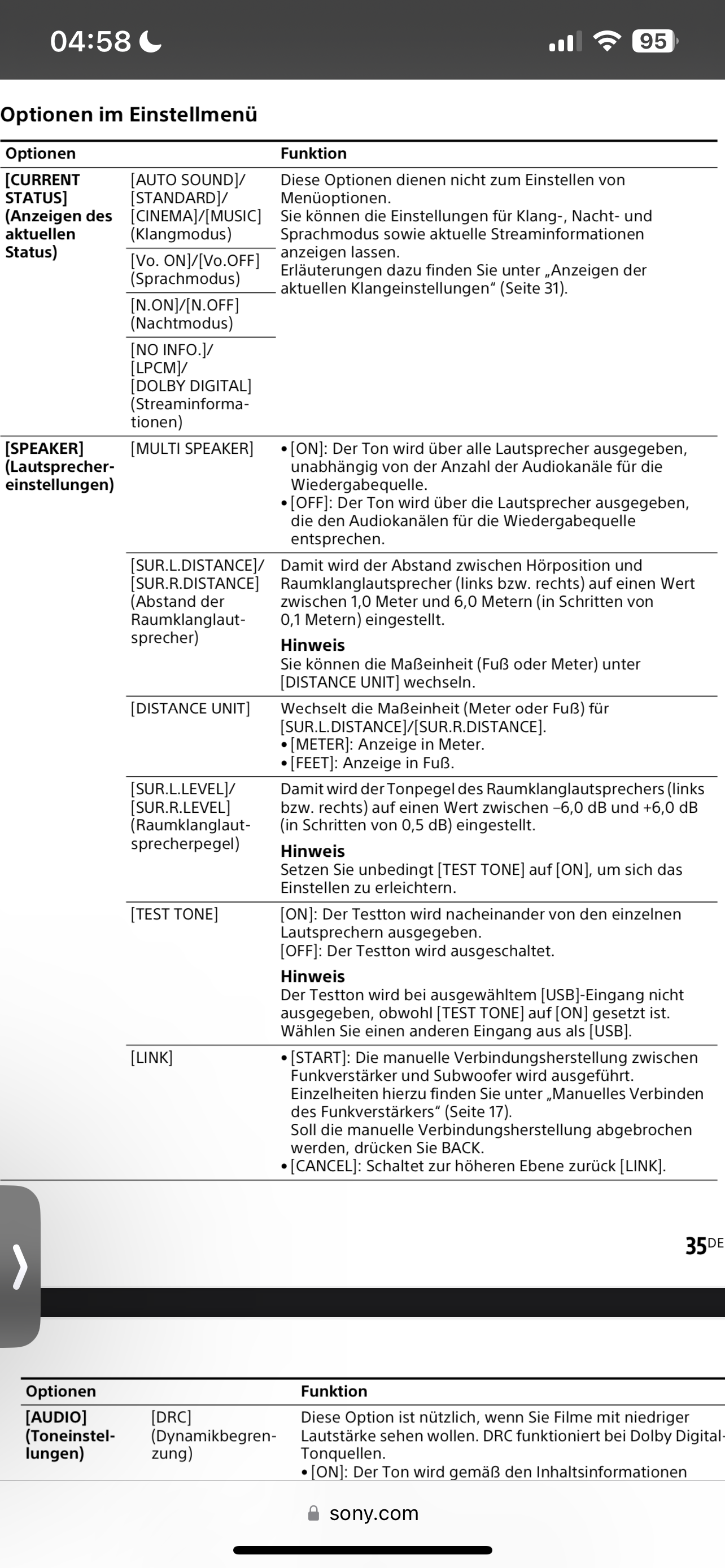

Guten Morgen, habe das Foto mal etwas besser reingestellt. Also sind das definitiv nur die die hinteren Lausprecher damit gemeint, wie weit auseinander die sind ? Und dann noch extra wie sehr die hinteren Lausprecher „laut“ sein sollen? Habe ich das dann richtig verstanden ? Woher liest man das heraus ?🤔 vielen Dank und einen schönen Start in den letzten Wochentag

Ja, aber das steht doch genau so da. :) (Zumindest für moch klar lesbar, aber habe schon seit zig Jahren einen AVR und 5.1...)
Aber nicht der Abstand der Lautsprecher zueinander, sondern jeweils zur Hörposition.
Die Raumklanglautsprecher sind die hinteren Beiden.
Ich kenne es so, dass man das auch für die vorderen Lautsprecher und den Subwoofer separat einstellen kann. Aber müssten dann ja separate Menüeinträge sein.

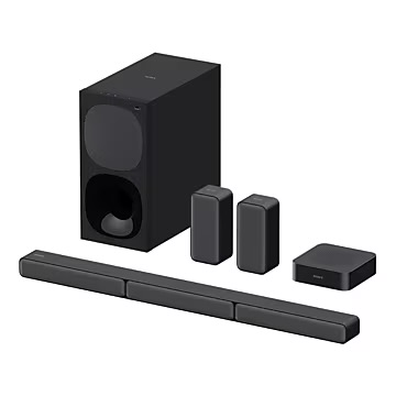

Hallo danke :) habe vergessen sagen, dass es eine 5.1 Soundbar ist mit separaten Lautsprechern hinten ! Die Sony HT s40 R, die hat den Receiver eingebaut. Ja ich dachte, dass vl der Abstand von vorne zur Hörposition gemeint wird. Aber super zu wissen und wieder was gelernt auch. Ich glaube viele negativen Bewertungen solcher gekauften Dinger entstehen, weil
Leute sich zu wenig befassen. Jetzt klingt das Ding wirklich schon gut und klar. Für vorne habe ich da leider nichts zum Einstellen dann, was aber nichts macht, da ich ja es sowieso mit hinten und der Gesamtlautstärke regeln kann ;) Vielen lieben Dank !!!!

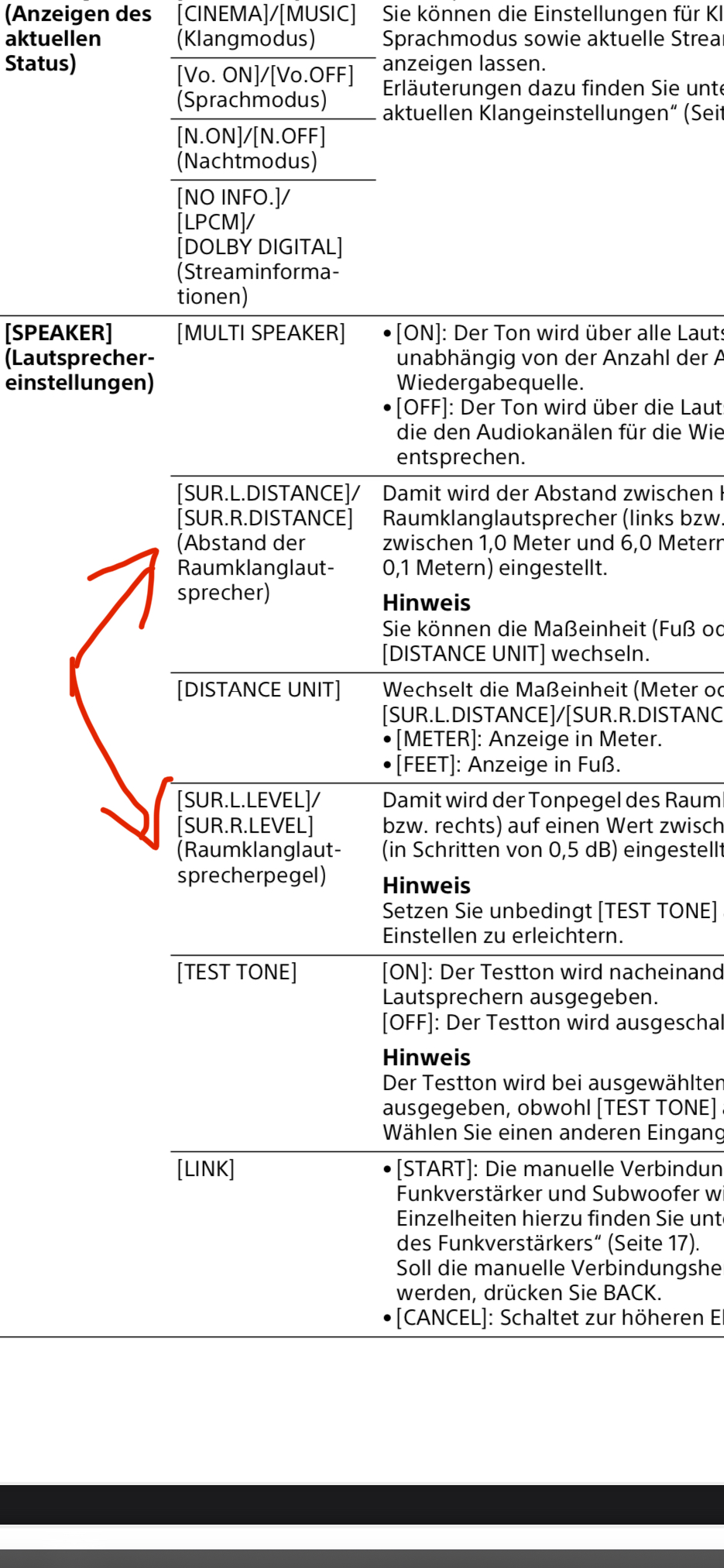

Und bei Raumlautsprechern wird echt immer hinten gemeint? Lg ;)
Raumklanglautsprecher oder ähnlich ja. Bei 5.1 können ja nur die hinteren LS Raumklang erzeugen.
Bei z.B. 7.1 gibt es halt noch hinten seitlich Lautsprecher.
Die seitlichen vorderen LS heißen einfach Frontlautsprecher und der mittlere Center. Aber bei einer Soundbar ist das ja alles eins.
