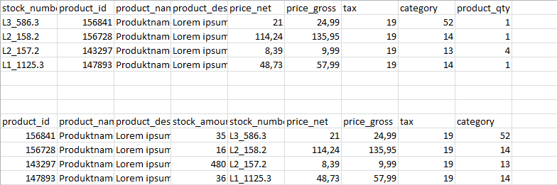

Beispiel hier: (vorher oben, nachher unten)

Darüber hinaus erscheinen mir die Tabellen seltsam: Unten kommt product_qty nicht vor, oben schon. Unten kommt stock_amount vor, oben nicht.
Was du da gebostet hast ist ein Screenshot von Excel, welches die .csv interpretiert hat. .csv sind jedoch eigentlich Textdatein.
Die Frage meinerseits wäre jedoch eher, wieso du die .csv bzw. deren Spalten umsortieren willst / musst.
Natürlich ist es ein Screenshot von Excel, um zu verdeutlichen was ich ereichen möchte.
ich bekomme wie gesagt mehrere Dateien von Geschäftspartnern welche eine eigene export-struktur haben.
Um diese Daten in mein System importieren zu können benötige ich jedoch eine vorgegebene Struktur.
Ich muss später auch Überschriften umbenennen, jedoch ist dies ein Vorgang, welcher sich wohl einfach und mit jeder Entwicklungsumgebung umsetzten lässt.
