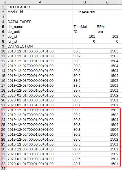

funktioniert und erfüllt soweit alle Kriterien, jedoch werden die einzelnen CSV-Dateien doppelt durchlaufen (siehe roter Rahmen im Bild).
Folgender Output entsteht beim Testen mit den Anhängen aus Beitrag #1:
Woran könnte das liegen?

Während die äußere for-schleife läuft, wird in der Schleife eine big.csv erstellt, die dann wiederum nachträglich in die äußere Schleife aufgenommen und demnach auch bearbeitet wird. Die Quelldateien werden also nicht doppelt ausgelesen, sondern am Ende wird die gerade erstellte big.csv ebenfalls durchlaufen - und da steht ja alles von den Quelldateien drin...................................................
Muss man noch mehr zu Batch sagen?
Wie auch immer, ändere den Namen der big.csv im Skript in big.txt und benennen sie dann NACH der Schleife in big.csv um.
Reaktionen: leonderprofy und PHuV
