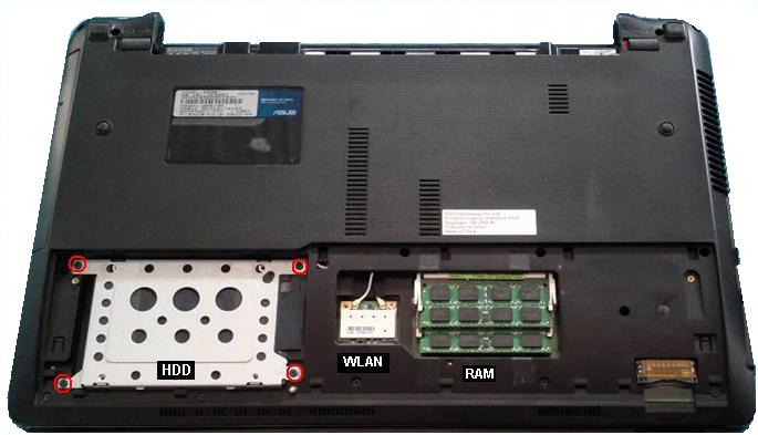

Achul Ma schrieb:
Okay hab das auch gedacht aber mein Vater meinte zu mir dass nicht jede 2.5" Rein passen würde^^
Da hat er auch recht, denn man muss auf die Bauhöhe achten, Notebooks erlauben i.d.R. nur HDDs bis 9.5mm Bauhöhe, einige sogar nur bis 7mm oder gar 5mm.
Glaube die wäre sogar besser:
http://geizhals.eu/hgst-travelstar-....html?hloc=at&hloc=de&hloc=pl&hloc=uk&hloc=eu
Habe zur zeit ne
http://www.chip.de/preisvergleich/182787/Uebersicht-Seagate-Momentus-Thin-320GB-ST320LT020.html
Drin (mit ner Metallfuhr für die Festplatten http://laptopparts.com.au/asus-k53s...ent-hard-drive-caddy-13cn3c10m05x-x-used.html)
(Sollte eig ne 750gb Platte drin sein aber die wurde anscheinend mal bei ner reperatur im Media Markt ausgetauscht und mein Kumpel abgezockt hat es erst durch mich bemerkt.)
Aktuelle 7MM
Originale ???MM
Travelstar 9.5MM
Japp da kostet mir eine 1TB Viel zu viel bei der die ich jetzt rausgesucht hab zahl ich 50 bei SSD über 300.
Soll auf lange Sicht eh eher ein Medien Lappi werden. Da ich auch bisher komplett ohne SSD lebe werde ich also nichts vermissen. Kenne es nicht anders :D
Aber würde die die ich rausgesucht habe passen?
Wobei sie bei nem Testbericht als sehr schnell für ne 5400er beschrieben wurde (allein wegen den 6GB/s Schnittstelle).
Wie finde ich am besten raus ob normale auch passen?
Die jetz is ja leider ne thin^^
Ist denn der Unterschied zwischen den 5400ern und anderen so hoch? (ausgenommen SSD natürlich)
Okay ja dann wird das bestimmt passen^^
Also dann ein herzliches Danke und Super nett von dir!
Ob eine HDD eine SATA 3Gb/s oder eine SATA 6Gb/s Schnittstelle hat ist total egal, da selbst die schnellsten 3.5" mit 7200rpm mal gerade so 220MB/s schaffen und das auch nur auf den äußeren Spuren, auf den inneren die Hälfte. Da reicht auch SATA 3Gb/s locker auch und die paar MB vom RAM die wirklich als Cache genutzt werden, machen auch keinen Unterschied. Bei einer 2.5" mit 5400rpm gilt das also erst recht.
