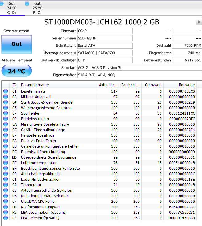

Wenn sie bei Dir nach 5 bis 7 Monaten ausfallen, dann kann das bei einer Pech sein, aber bei vielen muss die Ursache woanders liegen. Poste bitte mal den Screenshit von CrystalDiskInfo (die Portable Standard Edition reicht und ist frei von Werbung, einfach auf den Link der Portable klicken, warten bis die zip Datein automatisch downgeloaded wird, die zip speichern und irgendwohin komplett entpacken, dann DiskInfo.exe dort starten) für die Platte von der Du meinst sie würde bald den Geit aufgeben, ziehe aber bitte das Fenster soweit auf, dass alle Attribute und auch die Rohwerte vollständig sichtbar sind.
CDI Hm sieht so aus als hätte ich mich vertan mit dem Alter
die ist schon bisschen älter als ein Jahr, dann war es die andere die jünger war. Naja spielt ja nicht so die Rolle sie macht trotzdem komische ungesunde Geräusche und das erst seit ein paar Monaten, wenn man nach deinen Angaben der Betriebsstunden geht hat sie er Verfallsdatum ja schon überschritten. Welche einfach nervend und störend sind daher würde ich sie trotzdem lieber zur 2. Platte degradieren und bräuchte Ersatz für diese, dann lieber diesmal eine 24/7 geeignete.
ID 07 gefällt mir nicht.
Für eine neue HDD würde ich wie gesagt den Standarf empfhelen WD Red oder Seagate NAS. Je nachdem welchen Hersteller man bevorzugt, obwohl es am ende vom Tag kein Unterschied macht.
Wieso gefällt Dir ID 07 nicht? Es gibt keinen einzigen Suchfehler bei genau 0x124211CC = 306319820 Suchvorgängen, wo ist also das Problem? Kann es sein, dass Du die Rohwerte bei Seagate HDDs immer noch nicht korrekt interpretieren kannst oder willst?
Es gibt auch keinen einzigen Lesefehler, aber einen High-Fly Write und 13 Befehlszeitüberschreitungen, die können aber viele Ursachen haben. Jedenfalls sehe ich nichts, was auf einen baldigen Ausfall hindeuten würde.
kopfwerk, wenn Du zuweilen Verzögerungen hast, dann deaktiviere mal den Unload Zustand über die APM Einstellung. Starte CrystalDiskInfo, gehe auf "Optionen" -> "Erweiterte Optionen" -> "AAM/APM Verwaltung", wähle oben die HDD und stellen dann unten den Schieber für APM ganz nach rechts bis daneben FEh steht, dann "Aktivieren" und das Fenster schließen. Wenn die Geräusche im Betrieb dann weniger werden, liegt es am Unloadzustand und um die Einstellung dauerhaft zu machen, wiederhole die Einstellung ggf. (wirkt nur solange die Platte Strom hat) und setze je einen Haken bei "Optionen" -> "Erweiterte Optionen" -> "AAM/APM Autoanpassung" und "Optionen" -> "Mit Windows starten", dann wird CDI jedesmal gestartet und nimmt die Einstellung automatisch vor.
Hmmm. Ich hätte schwören können, dass es ein andere Wert als 124211CC war...
Einfach von links die 0 zählen, wenn da 4 Nullen sind, dann gab es keine Fehler.
