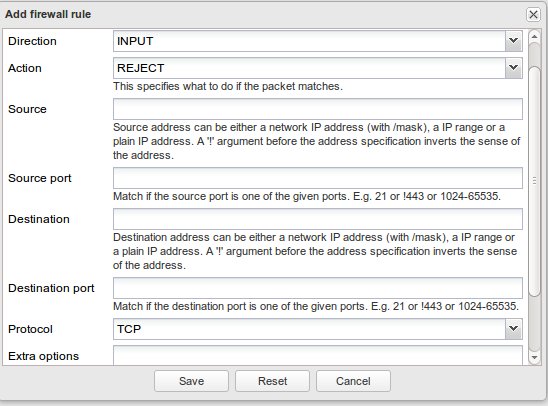

Ich habe gerade in OpenMediaVault nachgeschaut. Dort wäre eine Option vorhanden, um Verbindungen zu filtern. Siehe angehängter Screenshot. Wenn ich nun durch meine Firewall einen nicht Standardport für meinen Service (z.B. Owncloud) öffne und durch die Firewall in meinem NAS von extern nur Verbindungen zu diesem Port zulasse reicht das vermutlich trotzdem nicht aus, nehme ich an?
Ein VPN wäre im Worst-Case wohl noch verkraftbar, nehme ich an ;).
