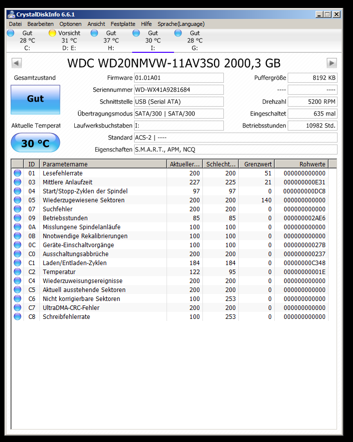

Wer neugierig ist...die verstorbene WD ist von diesem Typ (natürlich ist es nicht die Platte auf dem Screen):
Und ja, Platte D ächzt auch schon ( :D ), das sehe ich und Ersatz ist in Form einer Western Digital WD Red 1TB, 2.5", SATA 6Gb/s (WD10JFCX) ab € 73,52 bereits eingetroffen. Konnte aus Zeitmangel allerdings noch nicht installiert werden.
