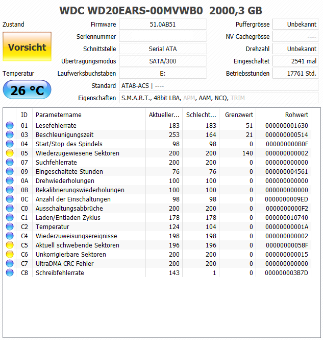

Ich muss eine Green 2TB (siehe Anhang) austauschen und mir stellt sich eine ähnliche Frage. Bräuchte was mit 6+TB, es soll möglichst lange halten muss aber nicht schnell sein da es ausschließlich als Archiv genutzt wird, wenn auch recht häufig. Spontan springt folglich die http://geizhals.de/seagate-archive-hdd-v2-8tb-st8000as0002-a1204027.html ins Auge. Gibt es da was auszusetzen oder Alternativen?
Schau Dir mal die Entwicklungsgeschichte der Barracuda Reihe an, dann wird klar wieso heutige HDDs nicht denen von damals entsprechen und wenn eben nicht nur ein paar Stunden pro Tag sondern deutlich mehr als 2400 Stunden pro Jahr läuft nicht alleine im Gehäuse werkelt, würde ich immer eine NAS Platte vorziehen.
Eine Barracuda 7200.7 hatte keine Einschränkungen der Betriebsstunden im Product Manual stehen und damit Zulassung für den Dauerbetrieb wie es damals üblich war. Außerdem ist die Datendichte bei denen ja auch noch viel geringer, da gab es noch keinen Teilkontaktbetrieb der Köpfe und daher auch kein Workload Rating wie es heutige HDDs haben, weil man nur so die Datendichte in den Bereich von 300Gbit/in² und mehr steigern konnte.
Die ST3160023AS müsste man heute mit Modellen wie der Seagate Enterprise Capacity 3.5" oder wenigstens einer Seagate Enterprise NAS vergleichen, die können zumindest ungefähr noch das, was die alte ST3160023AS konnte. Nur kosten die eben auch einiges mehr als die einfachen Desktop Modelle, die heute so abgespeckt, also kostenoptimiert sind, wie es damals weder üblich noch nötig war. Die Barracuda 7200.7 waren zu der Zeit HDDs für Desktop bis Enty Level Server Nutzung:
Das hat sich bei der Barracuda 7200.9 nicht groß geändert, bis hin zu Low-Cost Servern und Desktop RAIDs wurde die hier auf Seite 2 angepriesen. Die hatte im Product Manual keine Betriebsstundenbeschränkungen und "Warranty: 5 years on distribution units" stehen.
Die Barracuda 7200.10 schmückt sich ebenfalls mit den 5-Year Warranty Logo gleich auf der ersten Seite des Datenblattes und ist für:
Da sind wie man sieht die "Entry-Level ATA Servers, including RAID" und "Near-Line Storage" schon rausgeflogen. Aber weder dort noch im Product Manual gibt es Einschränkungen der Betriebsstunden, sucht man dort nach "hour" findet man nur die Öffnungszeiten des Supports und unter "Reliability" sind auch keine Einschränkungen, die sind also weiterhin im Dauerbetrieb zugelassen, die Datendichte was ja auch nur 128Gbit/in².
Bei der Barracuda 7200.11 fehlt im Datenblatt das 5-Year Warrenty Siegel und "Point-of-sale devices/ATMs" als Anwendungsbereich, die wurde weiter abgespeckt und mit Eco-Friendly weil "Consumes up to 43 percent less power during idle than previous products" beworben. Dabei ist es noch eine mit 7200rpm und im Product Manual steht erstmals die Beschränkung auf 2400 Betriebsstunden im Jahr, die ist also nicht mehr für den Dauerbetrieb gedacht und gemacht:
Die hat sich mit einer Datendichte von 277 Gbits/in² auch schon ganz in die Nähe des Teilkontaktbetriebs begeben oder macht diesen vermutlich sogar schon. Es wird zwar noch kein Workload Rating genannt, aber der Verweis auf "Normal I/O duty cycle for desktop personal Computers" ist schon klar in diese Richtung und besagt, dass die HDD nicht mehr zu viel Workload verträgt. Das ist eben mit dem Betrieb der Köpfe im Teilkontaktbereich und dem damit verbundenen Verschleiß und Ansprüchen an die Oberflächenbeschichtungen verbunden.
Dann gab es vermutlich auch andere Lager um der heiligen Kuh des Energiesparens gegen den CO2 Ausstoß zu huldigen und vermutlich auch Geld zu sparen, daher gibt es eben keine Zulassung für den Dauerbetrieb mehr. Damit sollte klar sein, warum "Point-of-sale devices/ATMs" nicht mehr als Anwendungsbereich genannt wird, denn dort ist der Dauerbetrieb ja nicht unüblich.
Ab der 7200.11 wurden also die Barracuda Modelle also dann zu HDDs nur für den normalen Desktop Betrieb abgespeckt, aber erst die ST3000DM001 wurde von Barracuda (7200.14) kürzlich in Desktop HDD umbenannt. In der Zwischenzeit sind für die anspruchsvolleren Aufgaben die teuren Modellen in die Produktpalette aufgenommen worden, die Kunden haben aber diese Einschränkung der Eigenschaften und damit Nutzungsmöglichkeiten bzw. möglichen Anwendungsgebiete obwohl sie in den Datenblättern stehen offenbar meist gar nicht wahrgenommen und glauben die Barracuda wären noch wie früher, sind sie aber nicht. Die sind in der Hierarchie zwar weiterhin unten, decken aber nach oben eben längst nicht mehr so viel ab wie die alten Barracuda Reihen, die 7200.7 war noch für Entry-Level Server vorgesehen, dafür kann man alle neueren Barracudas spätestens ab der 7200.11 nun wirklich nicht mehr nehmen, dafür gibt es die Enterprise Cloud HDDs und für "Home Media Servers" sind heute die NAS HDDs gedacht.
Die Barracuda 7200.12 war im Datenblatt auch noch für "Network attached storage devices (NAS)" und "Home Servers" ausgewiesen, obwohl die zitierten Aussagen wie "2400 power-on-hours per year" in deren Product Manual mit denen der 7200.11 identisch sind, das NAS oder der Home Server sollten also besser nicht im Dauerbetrieb laufen bzw. erwartete Seagate wohl, dass die nicht so sein würde.
Im Datenblatt der 7200.14 inkl. der ST3000DM01 von Nov. 2011 steht NAS und Homeserver auch noch und erstmals die 2400 Betriebsstunden pro Jahr, die vorher nur im Product Manual standen, aber die liest ja sowieso kaum jemand. Dabei steht dort dann aber auch erstmal der Hinweis auf die 55TB Workload Rating im Jahr:
Also 55TB Workload (Datenvolumen Lesend und Schreibend) pro Jahr, wobei ein Jahr sich auf 8760 Stunden bezieht, die HDD ist aber eben auch nur für 2400 Stunden im Jahr ausgelegt und damit ergibt sich dann nur ein jährlicher Workload von maximal 15TB. Die ST3000DM001 hat übrigens schon eine Datendichte von 625Gb/in².
Damit wird nun hoffentlich klar, warum die Erfahrungen mit alten HDDs auf neue Modelle nicht zu übertragen sind und das diese heutigen HDDs eben ganze andere HDDs als frühere Modelle sind. Ebenso sollte klar sein, warum es heute mehr Modellreihen gibt als früher, wo selbst einfaches Modell eine viel größeres Anwendungsspektrum abgedeckt hat als die heutigen Desktopplatten machen.

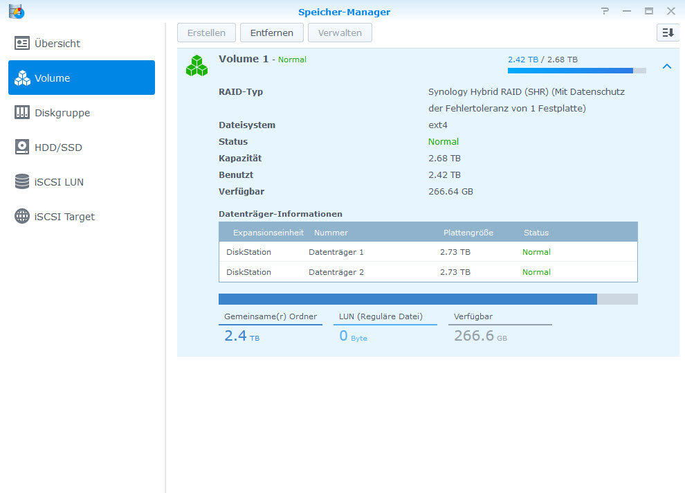

Das SHR ist das gleiche wie RAID 1. Ein Glück hatte ich das so eingerichtet, denn mir ist in den Jahren jeweils eine Platte kaputt gegangen. Dann konnte ich sie sehr leicht austauschen und die Daten wurden wieder kopiert.
Weiss jemand ob SHR (synologys eigenes RAID1) besser ist als RAID 1? Ich habe das vor Jahren einfach so durch recherchen im Forum eingerichtet, weiss aber nicht mehr welche Gründe dafür sprachen.
Ob die Platte im NAS heisser oder lauter ist kann mir eigentlich egal sein. Das NAS liegt im Gästezimmer, da hört es sowieso niemand. Es ist per Kabel am Router angeschlossen und wird dann über 5GHz im ac Standard im ganzen Haus gestreamt. Da kommt schon viel Saft an. Streame ziemlich oft Bluray Filme über 15GB aufs iPad. Geht ohne Ruckler.

2) ggf. etwas mehr Geld einsetzen um ein Raid-5 aufzubauen. Ob mir der "Schutz" das Geld wert ist, weiß ich aber noch nicht.
RAIDs ersetzen keine Backups und von wichtigen Daten hat man Backups zu haben, wenn man sie nicht verlieren möchte! Wenn die Daten nicht wichtig sind, kannst Du ja bei JBOD bleiben, aber wenn eine Platten ausfällt, sind da gewöhnlich alle Daten weg.
1337beo schrieb:
Falls ich mich für Raid5 entscheide, wäre hier noch die Überlegung ob ich mit 2x3TB zukauf und der vorhandenen 3TB anfange oder ob ich mit 2x4TB anfange (Raid1) und dann später erweitere auf ein Raid5 oder direkt 3x4TB für Raid5.
Wie groß ist denn das Wachstum der Daten? Wenn Dein Datenvolumen ständig steigt, würde ich nicht mehr mit so kleinen 2TB und 3TB HDDs anfangen, sondern wenn sowieso neue Platten gekauft wer, dann

Somit ist ja kein ständiges parken/anlaufen vorhanden. Sollte ich das für meine aktuellen HDDs noch nachholen?
Wie viele Load-Unload Zyklen haben die denn schon runter?
