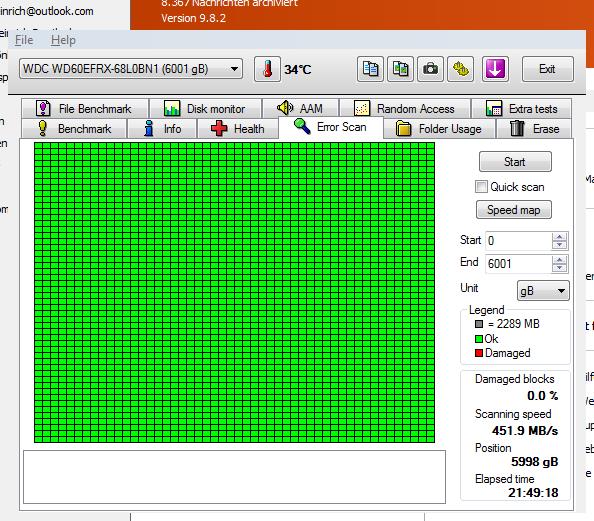

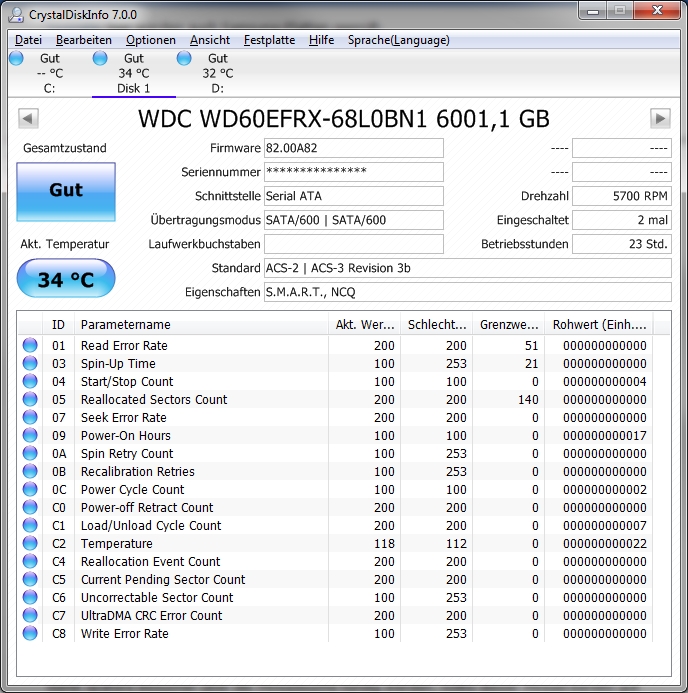

Guten Morgen zusammen,
hab seit gestern meine WD Red 6TB WD60EFRX - 68L0BN1 zum Test am Rechner hängen.
Hab dazu auch vorher einiges gelesen bzgl. des Idles-Problem bei Red-Festplatten. Aber die Informationen Enden alle in der Regel bei 4TB-Varianten. Dazu aber gleich noch ein paar Fragen. Hier mal ein paar Screenshots:
Vor dem Error-Scan und nach dem einschalten
crystel-vor-formatierung-jpg.573411
Error-Scan mit HD-Tune
07-august-2016_08-49-jpg.573409
Nach dem Error-Scan Test
crystel-nach-ueberpruefung-jpg.573408
Bevor ich das ganze jetzt in mein NAS einbaue die Frage ob die Platte soweit in Ordnung ist? Hab Sie ausm Forum gekauft.
Zudem noch die Frage muss ich bei der 6TB-Variante mit dem Produktionscode WD60EFRX - 68L0BN1 noch irgendwas einstellen mit wdidle3? Oder sind die Probleme bei der neuen Generation behoben worden?

Der Error Scan liest nur alle LBAs aus, das ist kein besonders guter Test. Ich bevorzuge die Platten einmal komplett mit h2testw zu Beschreiben und zu prüfen. Man sollte aber ein paar Hundert MB bis 1 GB weniger wählen als vorgeschlagen wird, da die Metadateien des Filesystem bei großen Volumen schneller wachsen als heise es erwartet hat und sonst am Ende der Platz ausgeht, was zu einem Fehler am Ende des Schreibvorgangs führt. Der hat dann auch nichts mit der HW zu tun, den kann man dann daher getrost ignorieren und trotzdem die Daten prüfen lassen, was auch ohne Fehler passieren sollte.

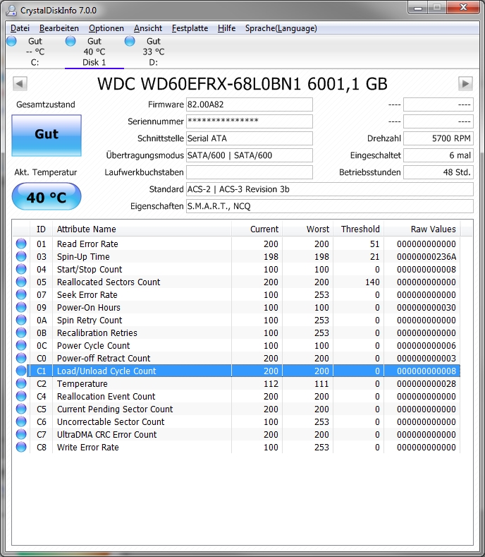

Die Platte hat nach dem Error Scan 7 Load-Unload Zyklen, bei 2 Einschaltungen geht sie also auch nach einiger Zeit in den Unload Zustand. Vermutlich dürfte es nach 30s passieren, das kannst Du ja mal ausprobieren, drücke nach 31s ohne jede Aktivität der Platte bei CrystalDiskInfo F5 um die Werte neu einlesen zu lassen. Dann müsste der Rohwert (also die rechte Spalte) vom Attribut C1 um 1 gestiegen sein und wenn Du das nach 29s macht, dann nicht.
Hi,
werde dann mal noch den Test h2testw laufen lassen bzw. läuft gerade schon :-) Schreiben & Prüfen
Hab den Test mal mit 31 Sek wie auch 61 Sek gemacht aber der Wert steigt nicht. Ist es normal dass der Wert jetzt aber Niedriger ist? Sprich zählt der bei jedem Neustart neu?
crystel-load-und-unload-test-jpg.573516
Kannst du sonst was zu dem "Firmware"-Bug sagen? Gilt dies auch für die neuen Platten?
Nein, niedriger sollte er nicht werden, der Zähler zählt normalerweise alle Load-Unload Zyklen über die ganze Lebenszeit der Platte. Es gibt aber nun auch 3 Power-off Retracts und das sind bei den meisten Platten (HGST ist da scheinbar eine Ausnahme) der Zähler für unerwartet Spannungsabfälle die passieren während die Köpfe gerade nicht sowieso schon geparkt waren. Vielleicht war der Wert von 7 nur im RAM und noch nicht auf das Medium selbst geschrieben worden, nur so könnte man auch erklären, dass es nun nur noch 22 statt vorher 23 Betriebsstunden gibt. Oder hast Du zwei HDDs und beide verwechselt?
