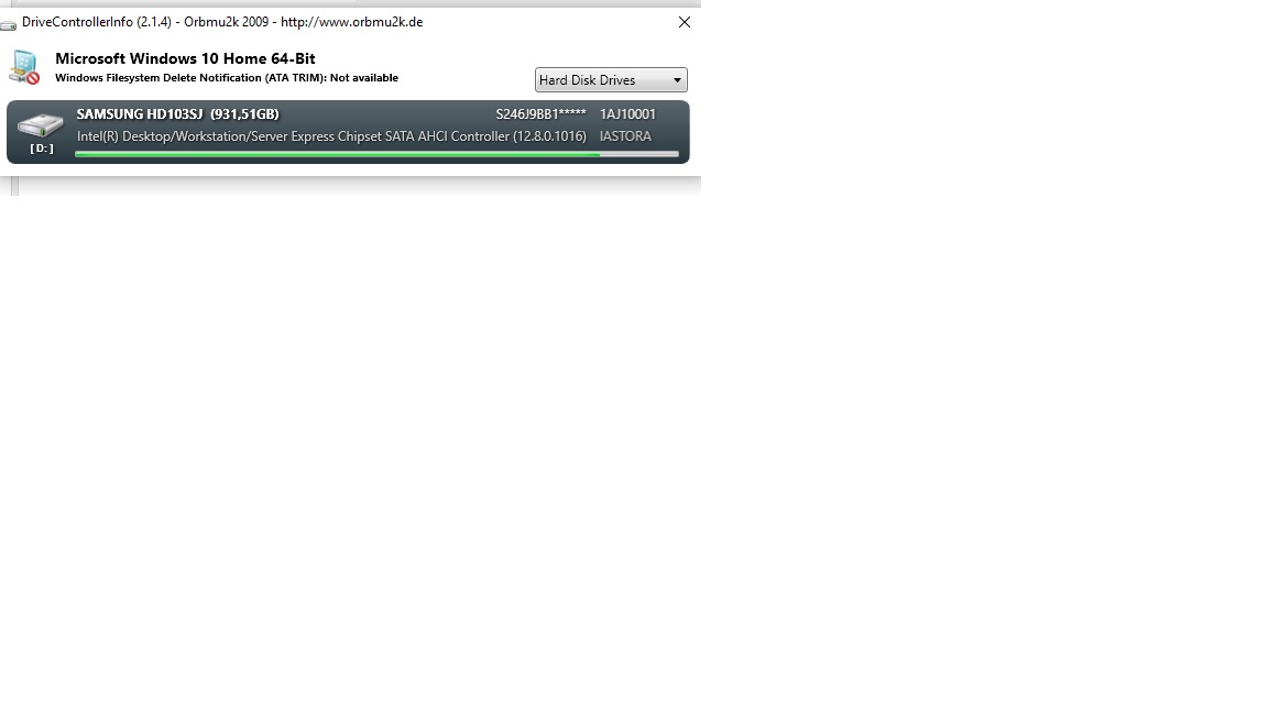

poste mal eine Screnshot von Drive Controller Info
Siehe Screenshot:
Mainboard ist ein Gigabyte GA-PH67A-UD3 H67 LGA 1155
Wie viele HDDs werden im Rechner sein und wie viele Stunden im Jahr ist der ungefähr eingeschaltet?
Die neue HDD wird dann (wie auch jetzt) die einzige HDD sein, neben einer SSD.
Der Rechner ist unter der Woche (wenn kein Urlaub) ca 5 Stunden in Betrieb am Wochenende schon mal 10 oder mehr Stunden.
Wird hauptsächlich gspielt.

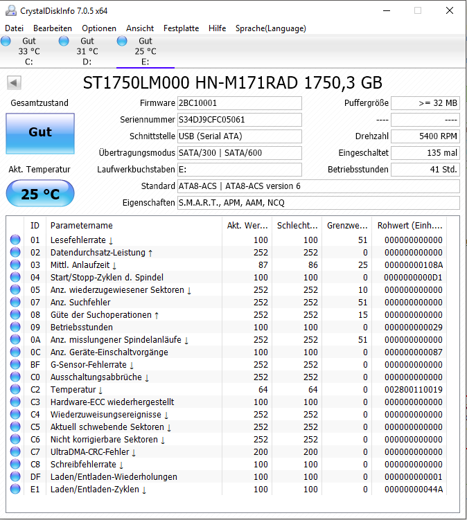

Poste doch bitte mal den Screenshot von CrystalDiskInfo für die Platte, ziehe aber bitte das Fenster soweit auf, dass alle Attribute und auch die Rohwerte vollständig sichtbar sind, also keine Scrollbalken mehr erscheinen. Bitte machen den Screenshot aus Windows und nicht mit einer Kamera vom Bildschirm und nur den Screen von CrystalDiskInfo, mit Alt+Druck erzeugt Windows einen Screenshot des aktiven Fensters in der Zwischenablage.
Das kommt dabei heraus.

@Thakis, also ich sehe da nichts was für einen Defekt der Platte spricht, außer vielleicht der einen Lade- Entladewiederholung, da gab es also mal ein Problem beim Parken der Köpfe beim Verlassen der Parkposition. Daher könnte das Geräusch gekommen sein, aber ob da nun wirklich ein Schaden vorliegt, kann man nicht sagen. Läuft sie denn noch normal?
Dieses Geräusch ist aufgetreten, also ich von der Platte einen Film abgespielt habe.
Nachdem ich mir das Geräusch ein paar Minuten angehört habe, wurde die Platte vom Netz gelassen und seitdem nich mehr benutzt (außer einmal für das Tool)
Möchte ungern ein Risiko eingehen, denn auf dieser Platte habe ich Daten bspw. einiges an Bilder und Filme, die ich sonst nirgends gespeichert habe, da andere Platten zu klein sind.
Der Verkäufer hat auch schon zugesichert, mir den Preis zu erstatten.
Deshalb auch die Überlegung, ob ich auf Nummer sicher gehen und mir eine andere Festplatte besorgen soll.
