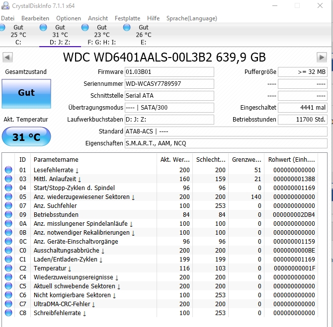

Wo ihr gerade über NAS Platten unterhaltet. Bei mir soll eine neue HDD rein und meine beiden WD Black mit jeweils 500GB austauschen auch zwecks Lautstärke der beiden Black's soll eine neue rein. Jetzt habe ich bei CDD geguckt, wie viele Stunden die haben. Die eine WD Black hat 32745 Betriebsstunden und die 2te 15207 Std. Ich weiss aber nicht mehr, wann ich die beiden HDD's gekauft habe.
Was meint ihr? Lohnt sich eine NAS Platte?
Wenn Du Dir vorher schon die Black geleistet hast, sollte der Aufpreis für eine NAS gegenüber einer einfachen Desktopplatte auch drin sein. Die Betriebsstunden sagen wenig aus, wenn man nicht weiß in welcher Zeit diese angefallen sind. HDDs haben aber meiste das Produktionsdatum auf dem Etikett stehen.

Holt schrieb:Wenn Du Dir vorher schon die Black geleistet hast, sollte der Aufpreis für eine NAS gegenüber einer einfachen Desktopplatte auch drin sein. Die Betriebsstunden sagen wenig aus, wenn man nicht weiß in welcher Zeit diese angefallen sind. HDDs haben aber meiste das Produktionsdatum auf dem Etikett stehen.
Die Festplatte mit 15207 Std habe ich 2013 gekauft und seid dem im Betrieb. Bei der andere habe ich keine Rechnung mehr gefunden. Aber die hatte ich schon im alten PC gehabt. Müsste sonst mal nachgucken.
