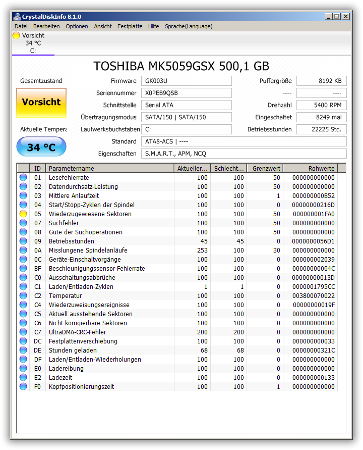

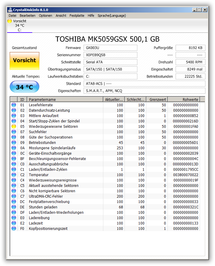

Ich suche die leiseste 2,5 Festplatte 3-4 TB
Früher hat man immer sehr viele Tests über die Festplatten gemacht,
jetzt findet man durch die Hersteller bezahlte Tests.
Meine alte 2,5 Toshiba 500Gb Festplatte ist extrem leise, macht aber oft Problemme

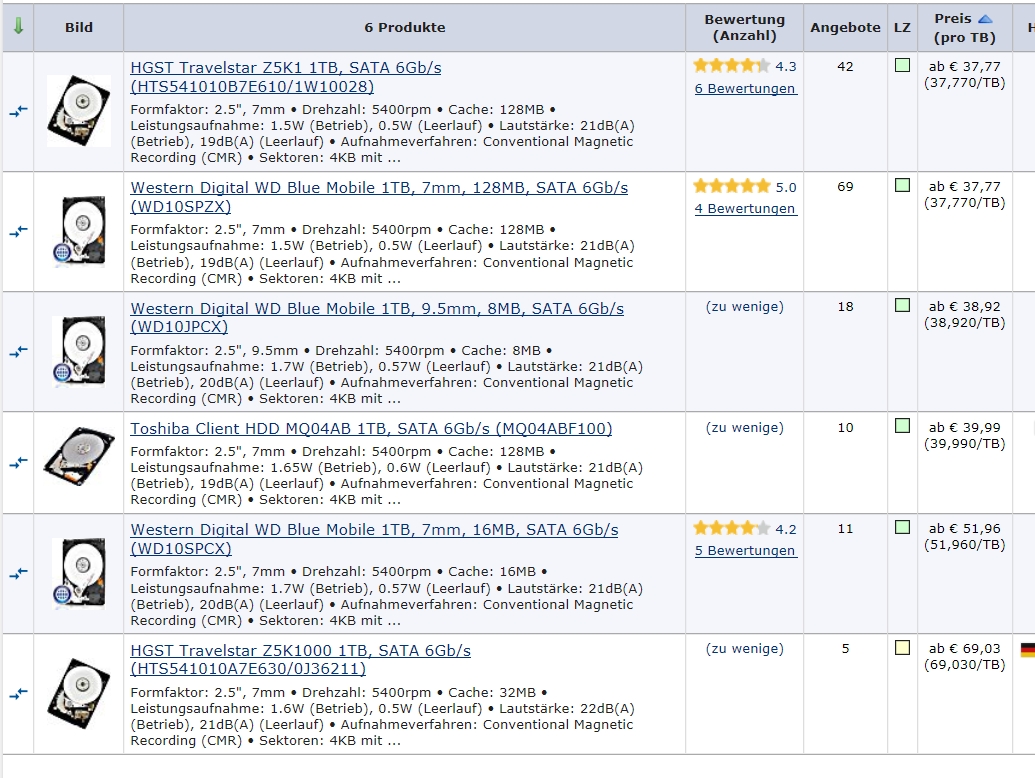

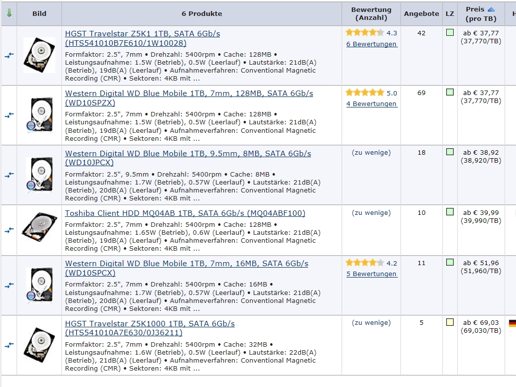

bei Geizhals steht immer die Lautstärke unter Last, die 1TB 2,5" sind leiser als die größeren: (bis 21dB)
zB
Reaktionen: whiskascat
