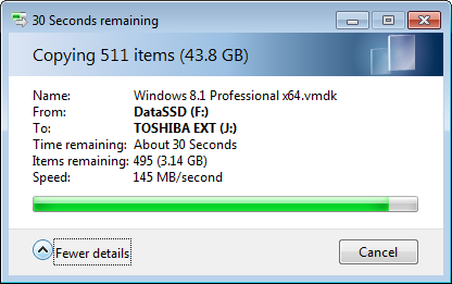

Ja nein die wird nur bei Bedarf kurz angesteckt und wenn die Übertragung fertig ist wieder aus. Meine Sorge ist - abgesehen von der Zuverlässigkeit - vor allem, dass die Schreibrate bei größeren Datenmengen komplett einbricht (zumindest behauptet das einer bei Amazon...)
EDIT
Ok also so wies ausschaut war zumindest meine Sorge mit der Schreibrate unbegründet. Hab gerade einen 44GB großen Ordner mit durchschnittlich 145 MB/s von meiner SSD auf die Toshiba-Platte kopiert:
772446
EDIT

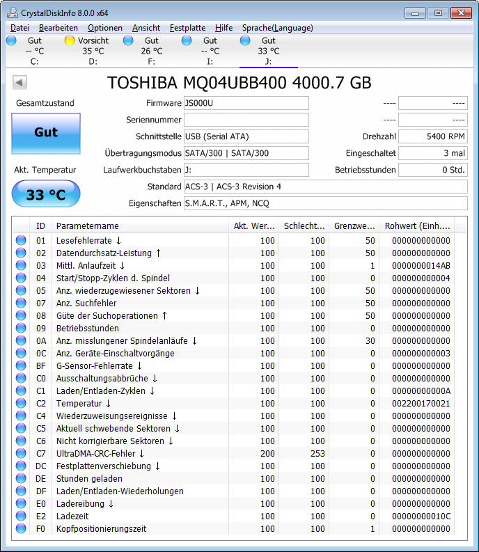

Falls noch jemand Interesse an der intern verbauten Platte hat:
772449
