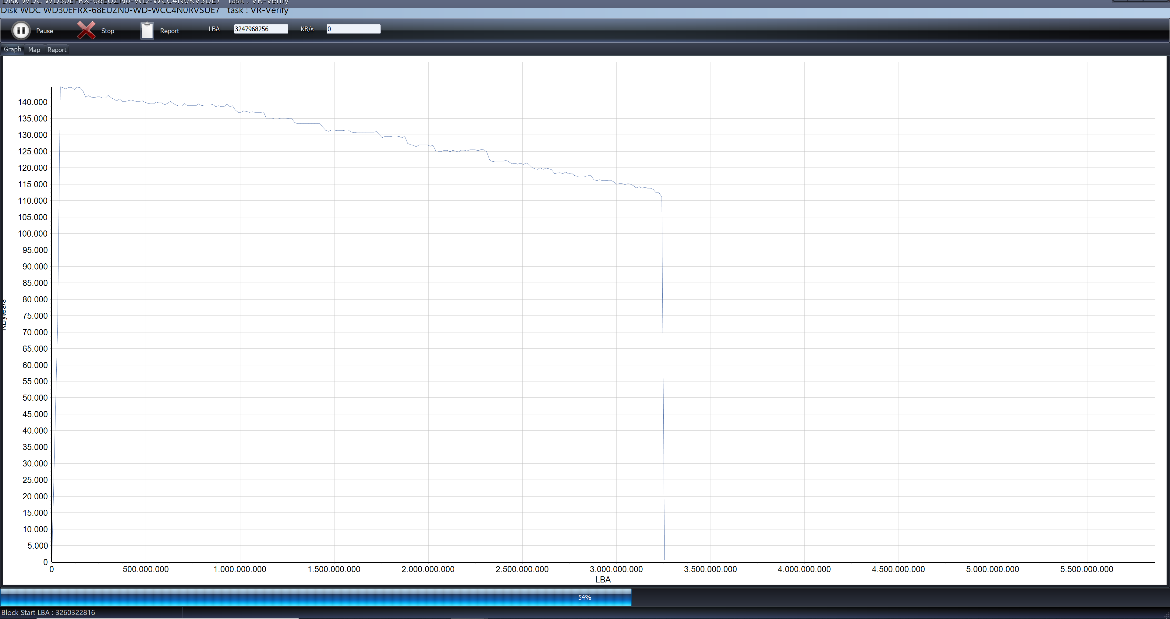

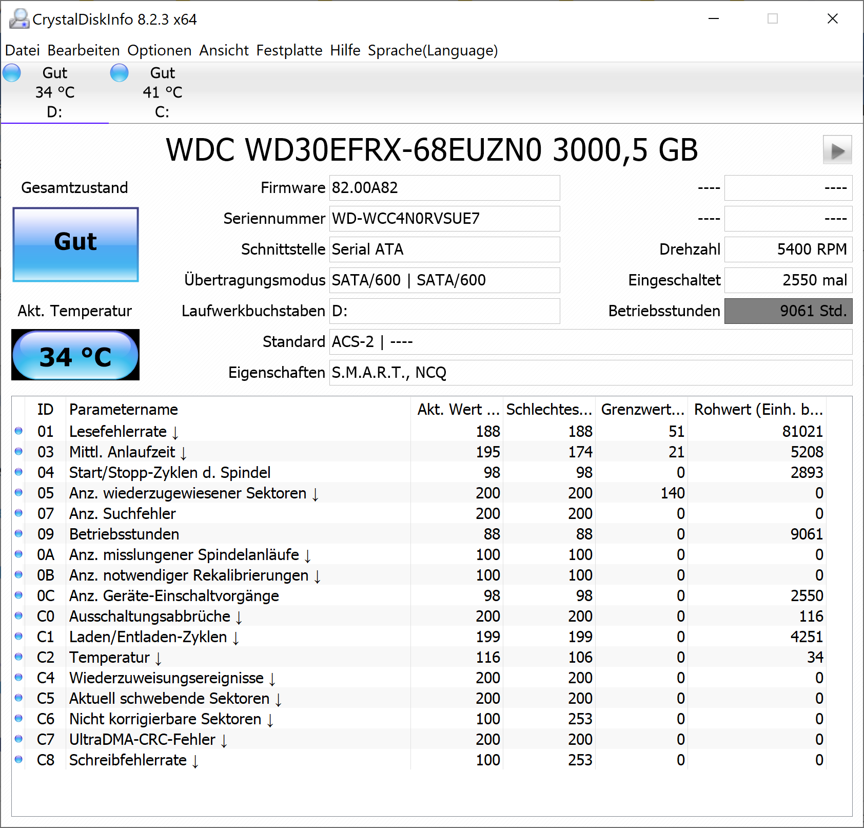

@Holt Sie liest ab 50% max LBA keine Daten mehr. Kann man im VERIFY.png sehen. Im PDF File stehen die Sektoren als "Bad Block", weil die Daten nicht gelesen werden konnten. Würde sagen, sie ist schon abgeraucht.
Edit: Hab vegessen zu sagen, dass die mal schwebende Sektoren hatte. Ich habe die Platte dann komplett genullt (low level format)
Ab LBA 3247968256 ist etwas über 50% der Kapazität, aber auch noch nicht an der 2TiB Grenze. Trotzdem ist HDScann uralt, ich glaube von 2010 und ich würde keine derart alten Tools mehr verwenden, schon gar nicht zusammen mit HDDs mit mehr als 2TB Kapazität. Teste sie mal mit dem WD Data Lifeguard Diagnostic für Windows Tool.

Ja, habe ich versucht. Aber sobald der entsprechende LBA erreicht wird, dann verlangsamt der Test sich durch die Lesefehler. Im Endeffekt würde es bestimmt Tage oder Wochen dauert bis der Test durchläuft. Der Schnelltest läuft übrigens ohne Fehler durch.
HDTune zeigt das gleiche Phänomen. Leserate bricht dramatisch ein, wenn entsprechender LBA Bereich gelesen wird.
Wobei mich wundert, dass es keine schwebenden Sektoren gibt, eigentlich müsste diese die Folge sein, wenn die Sektoren gar nicht mehr gelesen werden können. Das einzelne Sektor mal schwer lesbar sind und es länger dauer bis sie erfolgreich gelesen werden können, kann schon mal vorkommen, aber das alle Sektoren ab einer bestimmten Adresse davon betroffen sind, ist schon ungewöhnlich und deutet in der Tat auf einen Schaden hin.Tenobaal schrieb:sobald der entsprechende LBA erreicht wird, dann verlangsamt der Test sich durch die Lesefehler.
