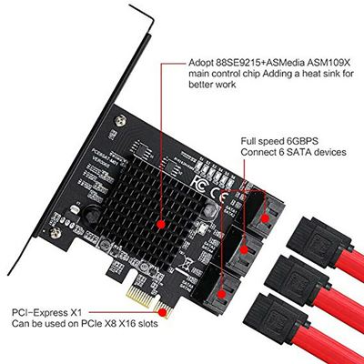

Moin! Mal ne Frage.. Hat jemand Erfahrungen mit den China SATA/RAID Erweiterungskarten ?
Ebay Angebot 21€
Amazon Angebot 30€ bis 40€
Suche eine Erweiterungskarte für mein Asus B85M-E mit min. 4 SATA Steckplätzen (RAID nicht erforderlich). Allerdings finde ich die Preise die da teilweise aufgerufen werden echt "hoch". 40 bis 50€ für so eine Karte..? Dafür bekomme ich schon ein ganzes Mobo.

KCX
Ebay Angebot 21€
Könnt ihr hier was preiswertes empfehlen?
Grüße

KCX, der Marvell 9215 hat schon 4 SATA Ports, keine Ahnung was für ein ASMedia ASM109X da noch drauf soll und was der da soll. Auf der Homepage von ASMedia finde ich auch nur den ASM1092R als SATA Port Multiplier für 2 Ports mit RAID Funktion, mit einem davon hätte man dann auf der Karte also 5 statt der 4 Ports des 9215, mit 2 davon dann 6, aber die Ports von den ASM109X müssen sich halt die Bandbreite des Uplinks teilen.
