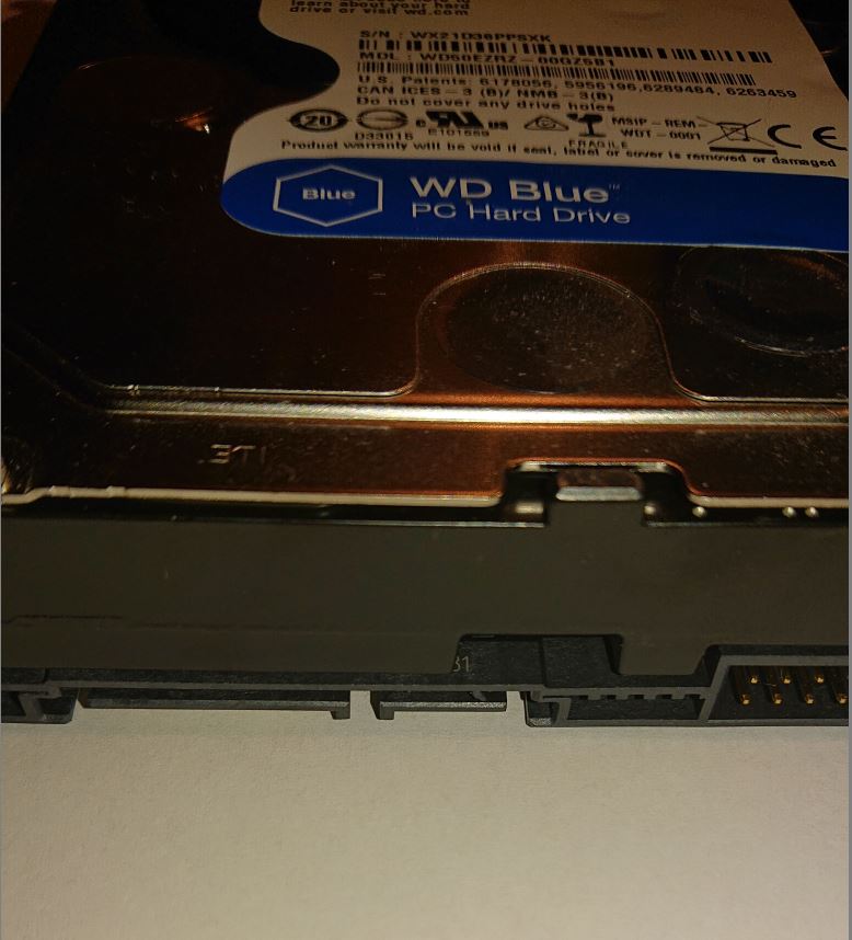

Ich möchte mein Malheur von vor einem Jahr wieder rückgängig machen und eine Festplatte wieder als externe nutzen.
Die Platte ist eine 3,5 Zoll 5,0 TB WD50EZRZ. Genutzt werden soll sie als selten angeschlossenes Datengrab.
Meine Fragen:
- Alle meine anderen externen (2,5 Zoll)-Festplatten haben Micro-B USB-Stecker, aber wie ich in den Preisvergleichen sehe, gibt es das für 3,5 Zoll-Platten kaum/nicht?
- Betrieben werden soll sie hauptsächlich an meinem Rechner 2k12 (siehe Signatur). Der hat kein USB-Typ C, also müsste ich dann eine mit Mini-B Stecker nehmen, oder?
-Wenn ich Mini-B nehmen muss, wäre dann zB das Gehäuse geeignet (habe wahllos eines aus dem Preisvergleich genommen)? Oder bräuchte ich da noch etwas an Zubehör? Habe aktuell nur die Festplatte, die ich gerade ausgebaut habe.
Den kleineren Micro-B Anschluß gibt es vor allem aus Platzgründen. An einem 2,5" Gehäuse bräuchte eine große USB-B-Buchse zu viel Platz. Die Buchsen an deinem PC sind aber USB-A. D.h. du bräuchtest um das LC-Power-Gehäuse mit dem mitgelieferten USB-C Kabel an deinen PC ohne USB-C anzuschließen einen Adapter wie diesen: https://geizhals.de/wentronic-goobay-usb-c-3-0-buchse-auf-usb-a-3-0-stecker-45400-a2342881.html.
Und du must auch immer das mitgelieferte Netzteil an das Gehäuse anschließen, damit die Platte funktioniert.
Wo ist das Problem? Es gibt sicher genug Typ-A auf Mini-B Kabel. Typ-C am Rechner wäre dann nicht nötig wenn die Platte selbst Typ-C hätte, da die "Umpolung" bei andersrum eingestecktem Stecker ja innerhalb der Platte stattfindet.
Hat die Platte denn keinen SATA Anschluss sondern direkt die USB Buchse auf der Platine? Dann musst Du sie wohl in ihr originales Gehäuse zurückbauen, da es ja nicht mehr als nur ein Schutz für die Platte ist. Retail Gehäuse wie das verlinkte von LC-Power sind nur für Platten mit einem SATA Anschluss.
Wäre gut wenn ich keinen Adapter bräuchte. Also ein anderes Gehäuse? Welches könnte ich da nehmen?
Hab mich oben vllt. etwas unklar ausgedrückt. Die Festplatte sieht ganz normal aus, siehe Bild im Anhang.
Das originale Gehäuse gibt es nicht mehr 😅
Dann hat sich auch keine Mini-B Stecker. Kaufe Dir ein passendes Gehäuse, dem sollte auch ein passendes USB Kabel beiliegen.
Die Auswahl an Gehäusen mit USB-A Anschluss ist inzwischen dünn geworden. Der Preisvergleich liefert da nur noch zwei Gehäuse. Alternativ könntest du dir für das LC-Power-Gehäuse auch ein USB-A auf USB-C Kkabel besorgen.
