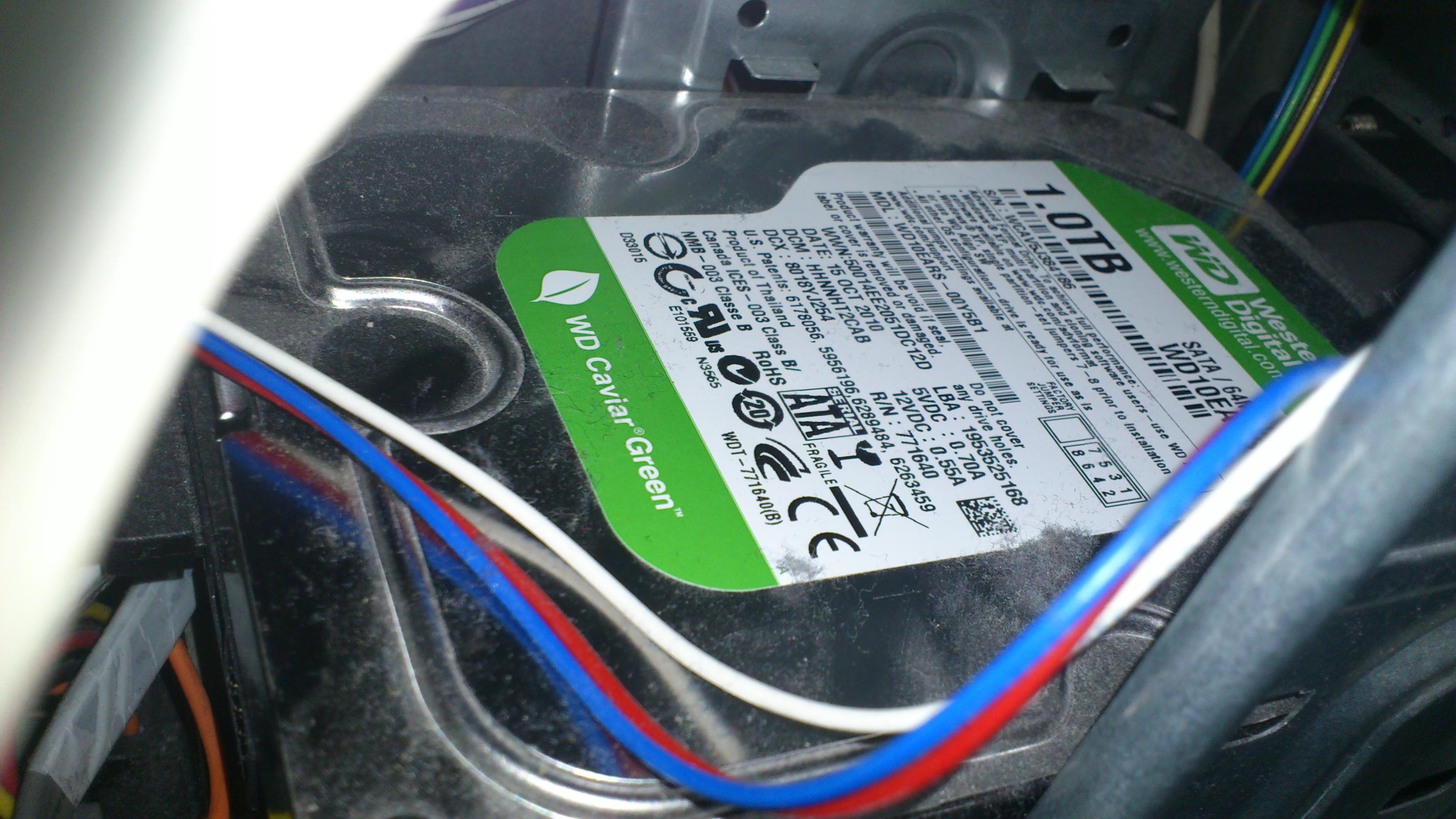

DSC_0684.jpgkan ich diese festplatte in einen neuen system benützen
sorry falsches bild

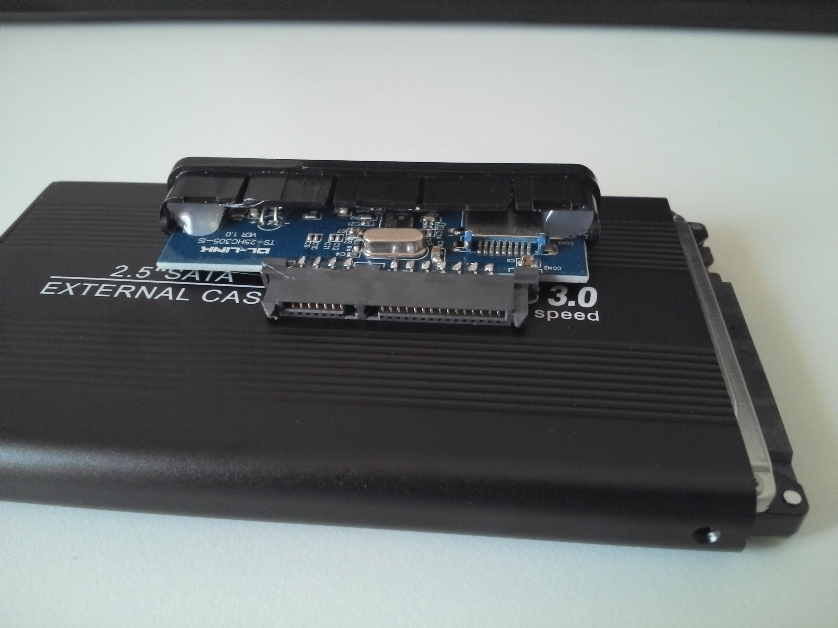

DDD schrieb:
Anschluss am Gehäuse und nicht PCB?
Mir reicht die hier aus: http://www.ebay.de/itm/331266669075
Danke für die Antwort. Ja, war vielleicht etwas ungeschickt ausgedrückt. Was ich damit meine ist dass der USB Port nicht einzig und alleine am PCB hängt sondern durch das Gehäuse verstärkt wird, bei meinem jetztigen Gehäuse ist das nicht der Fall und deswegen ist der Port vom PCB abgebrochen.
Ist das bei der von dir verlinkten der Fall? Schaut meinem Alten irgendwie ziemlich ähnlich, obwohl das noch diesen mini-USB Stecker hat.
Des bf4 war des falsche und des andere die Festplatte meines alten pc und ich wollte Fragen ob diese in neinen neuen System verbauen kan
@ Smash: Schleppst du die Dinger am USB Kabel durch die Gegend?!
Hilft das Bild weiter oder brauchst du eins von innen? http://geizhals.at/p/668148.jpg
Das ist eine normale SATA Platte, die in jedem neuen PC genauso gehen sollte.
Ok danke
Auf der Festplatte sind noch die win xp Daten muss man die erst löschen bevor man win 7 installiegt
Bei der Installation kannst du die Daten und die Partition löschen
Smash schrieb:
Eher nicht, aber das braucht es nichtmal wenn das Kabel ziemlich starr ist. Bräuchte eines von Innen um zu sehen wie das PCB am Gehäuse festgemacht ist.
