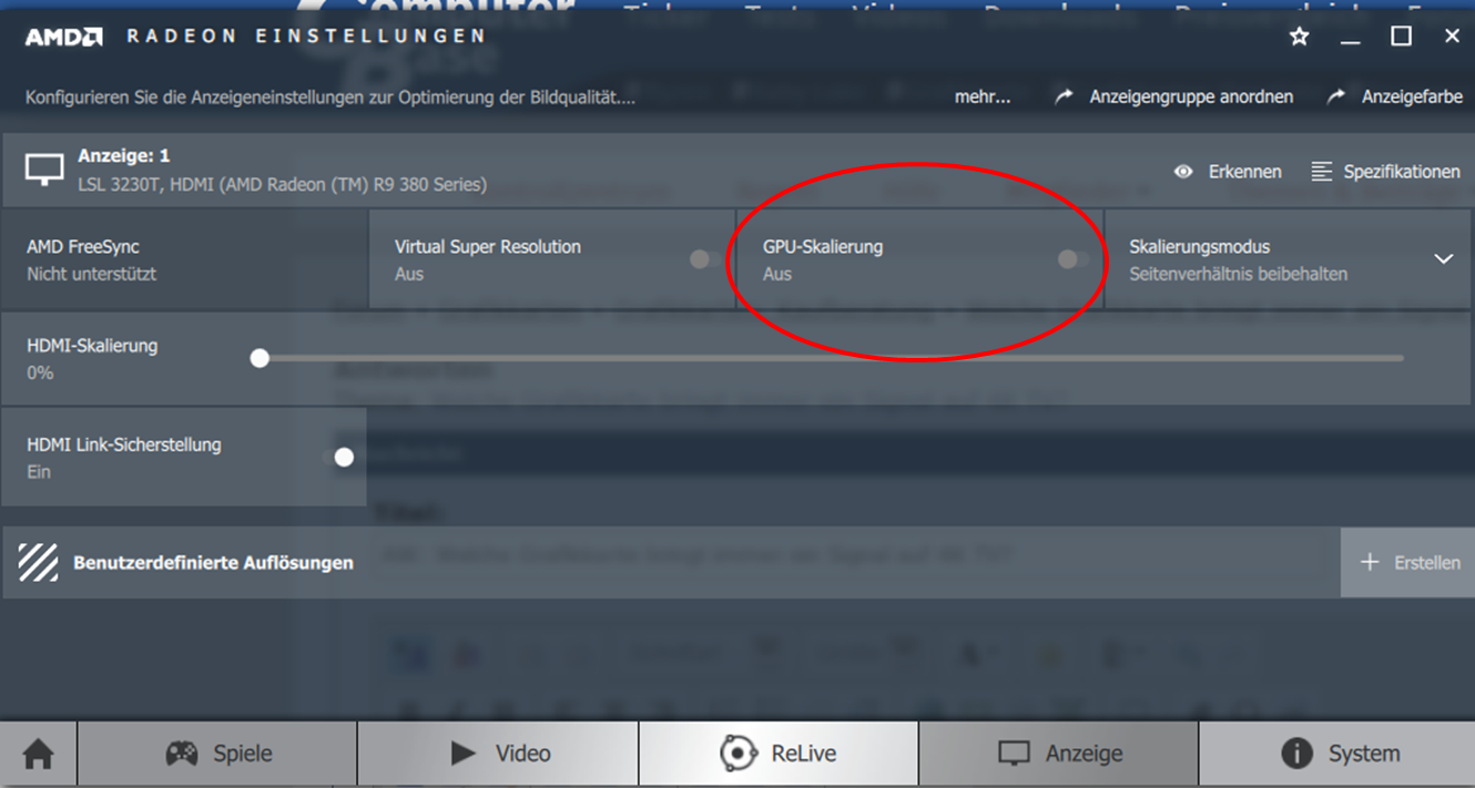

Ich nehme an den Grafiktreiber neu zu Installieren hast du schon probiert, also so richtig clean Install mit Tool?
Ansonsten kann das natürlich am Fernseher liegen, habe ein ähnliches Verhalten manchmal mit meinem TV über AV Reciever, manchmal klappt die Verbindung nicht, bzw der Fernseher zeigt einfach kein Signal. Dann hilft bei mir auch nur Schalter aus und wieder ein.

Ja, die Skalierung habe ich probiert, hilft nicht und ich habe nicht nur den Grafiktreiber, sondern das ganze System mehrfach neu installiert, mit Win7, Win8, Win8.1 und neuerdings auch mit Win10.

Ja....das ist mir klar bzw. hab ich mir schon gedacht.
ABER wenn du GPU-scaling anmachst und der GPU sagst das dein TV 3840x2160 auflösung hat mit 60Hz z.B. (siehe S 87 aus dem Manual welche Modi der TV überhaupt darstellen kann).
http://tda.panasonic-europe-service...001/pcat033/tx48cxw404/942832/Y1YKT0G5UUV.pdf
Und dann das game startest dann sollte die GPU eigentlich die 800x600 des Games nehmen und auf 3840x2160 "aufpumpen" mit den Einstellungen und der TV bekommt überhaupt nicht mit das sein Eingangssignal NICHT 4k hat.
Du kannst im Treiber bei AMD auch für Games die Virtual super resolution einstellen. Dann Super-Sampled die GPU das signal automatisch erstmal "um" von den 800x600 z.B. auf was auch immer du an VSR einstellst.
Also ggf. einfach VSR 3840x2160 einstellen @60Hz sollte eigentlich laufen.
Wird denn der TV im GPU Treiber unter ANZEIGE => Spezifikationen überhautp richtig erkannt ?

Das mit dem Scaling funzt halt nur, wenn das Ganze als Vollbild läuft, sprich meinen Spielen, die ein Fenster in Grösse 800x600 öffnen hilft das nicht, oder habe ich das nu falsch begriffen?
Welche Spiele öffnen denn nur ein Fenster bzw. lassen sich nicht als "Vollbild" einstellen ? Ansonsten kannst du über den GPU-Treiber für JEDES einzelne Game eine Größe fürs VSR vorgeben...wenn das game 800x600 rendert OK...mit VSR dann eben auf 3840x2160 aufpumpen und fertig....
Eigentlich sollte dann die GPU nur das 4k Bild an das display weiterreichen und nicht das andere.
Nebenfeffekt von VSR => das originala 800x600 bild wird "schärfer und weniger pixelig" da es ja Super-Sampled wird.
NACHTEIL: Es kostet ziemlich leistung...denn die GPU rendert dann ja in 4k statt in 800x600. Sollte aber bei so alten games eigentlich nicht zu einem Problem werden.
Auch das "skaling" und Verzerrung kannst du einstellen bzw. unterbinden (Stichwort "Seitenverhältnis" behalten Vollbild oder "zentriert").
Am besten versuch erstmal in nem normalen Game damit zu experimentieren dass der Treiber auch das macht was du willst und wage dich erst dann an die 800x600 Fenster geschichte und den TV...
Bleibt nur zu hoffen das der TV nicht noch ein eigenes Post-Processing (bzw. pre-processing) anstellt...
EDIT: Und es kann natürlich sein dass der TV auch ein strikt getaktetes Signal (60Hz 50Hz usw.) "braucht" da er ansonsten eben irgendein Processing damit anstellt um es darstellen zu können. Also evtl. brauchst du auch noch V-Sync@Frequenz des TVs und die GPU muss das dann stabil halten => sonst bildverlust bei framedrops.
