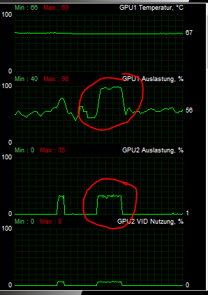

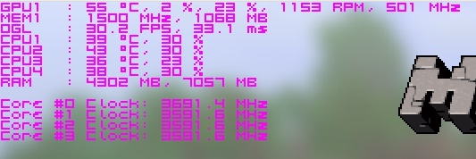

Is verdammt schwer zu erkennen (man kann das OSD zoomen im RivaStatistic-Server), aber es sieht so aus, als wäre die Graka tatsächlich die ganze Zeit am Anschlag (99%).
Da würde eine schnellere Graka Punkte bringen.
Ja das habe ich mit wegen diesem Bild hier:
Das sagt ja das gleiche aus..
Aber was würdet ihr mich jetzt empfehlen?
eine schnellere Graka, oder Du nimmst die Graka-Settings zurück, die meisten Games haben ja Regler um die Software an die Hardware anzupassen.
Der Ausschnitt bestätigt ... Graka am Ende.
Ich finde das mit dem OSD viel einfacher als nachträglich irgendwelche Balken anschauen^^

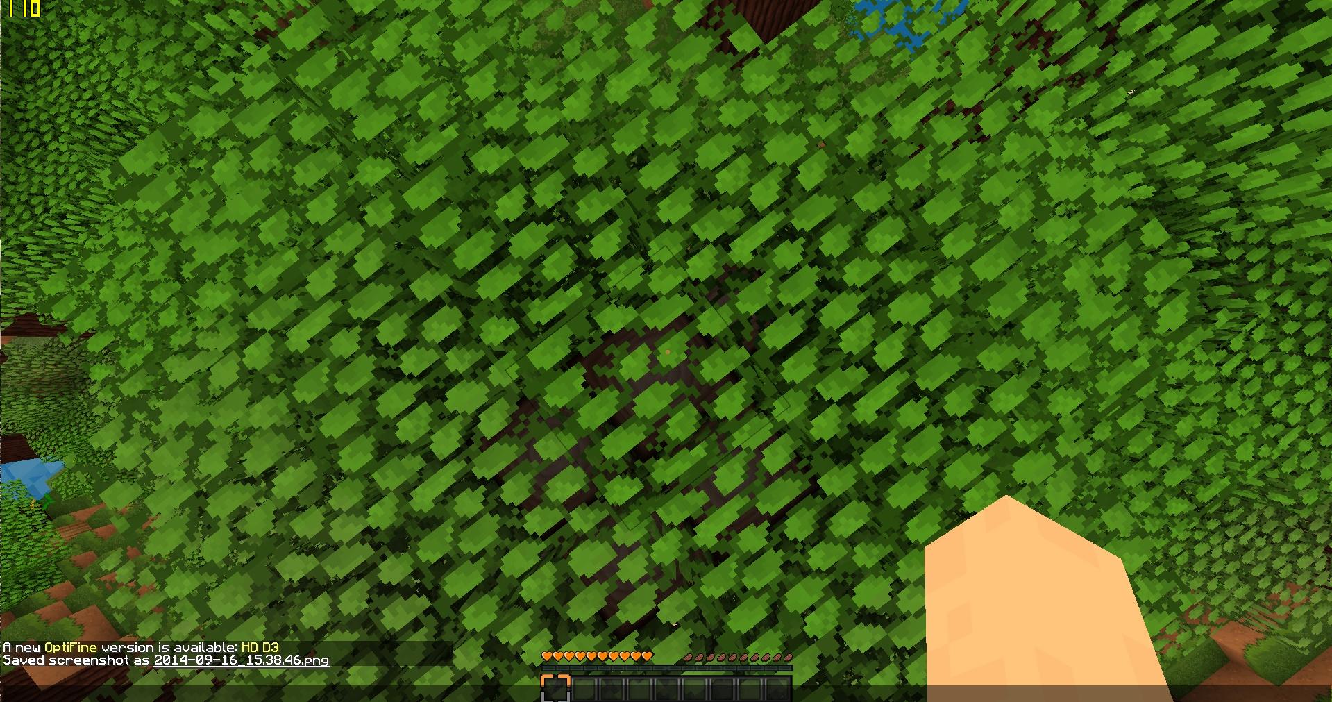

Und Du bist sicher dass Du ohne die Aufnahme 120 FPS hast in Minecraft?
Hmmm... versteh ich nicht, die Aufnahme stesst (solange Du Fraps nimmst) nur die CPU und nur die betroffene Festplatte.
Nein, verstehst Du nicht falsch, die Graka geht ja auf volllast.
