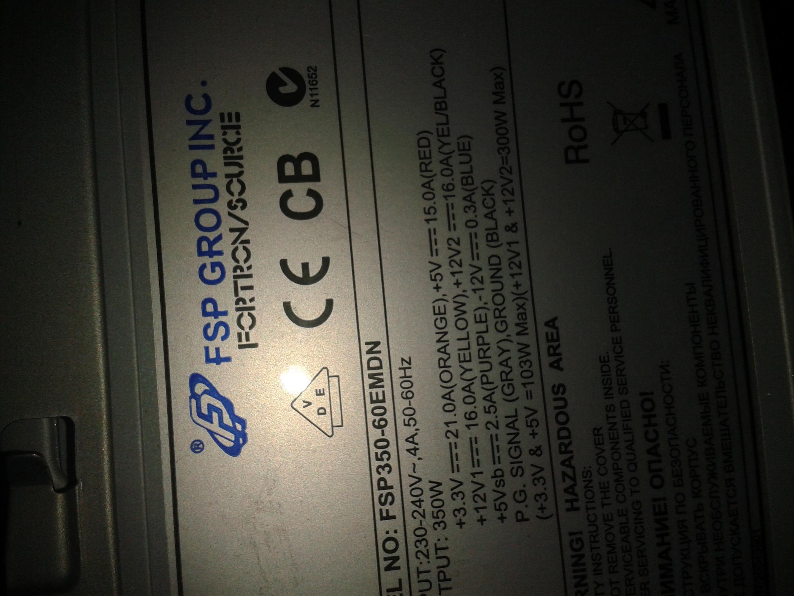

Schau lieber genau, wieviel Leistung das Netzteil auf 12V hat ( ein Foto vom Typenschild wäre nicht schlecht ).
Wenn es das aus deinem Link ist, dann am besten keine...

Hier bitte schön

EDIT: 300W auf 12V sieht wirklcih nicht zu schlecht aus, jetzt gehts um die 6Pol-Anschlüsse ;)
@ unter mir: es sind 2 12V schienen, insgesamt 300W, steht weiter unten ;) (Das L8 ist trotzdem sehr zu empfehlen ;) )
Das geht doch. Eine 660 sollte laufen und eine 7870 auch.

Sry übersehen das das zwei Scheinen sind zu je 192 Watt, wenn du also beide an die GPU hängst sollte es langen,
