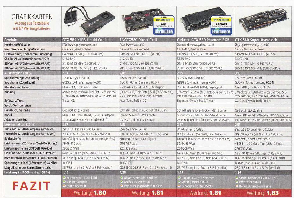

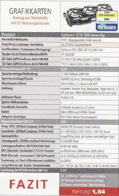

Ich schlage die leistete Karte vor die die PCGH getest hat.
KFA² Anarchy gtx 580. Bild 1
Ausserdem eine Übersicht noch zu Gainward und Gigabyte. Bild 2

Yoshi1982 schrieb:
nach 10 Sekunden gefunden, ich muss zaubern können...
Ich seh da nur einen x-beliebigen Windforce GTX580 Test? Was willst du damit?
rainbow6261 schrieb:
Ich schalage die leistete Karte vor die die PCGH getest hat.
Würd ich auch empfehlen. Ansonsten geht auch irgend eine billige (gebrauchte) mit Accelero Xtreme zum nachkaufen.

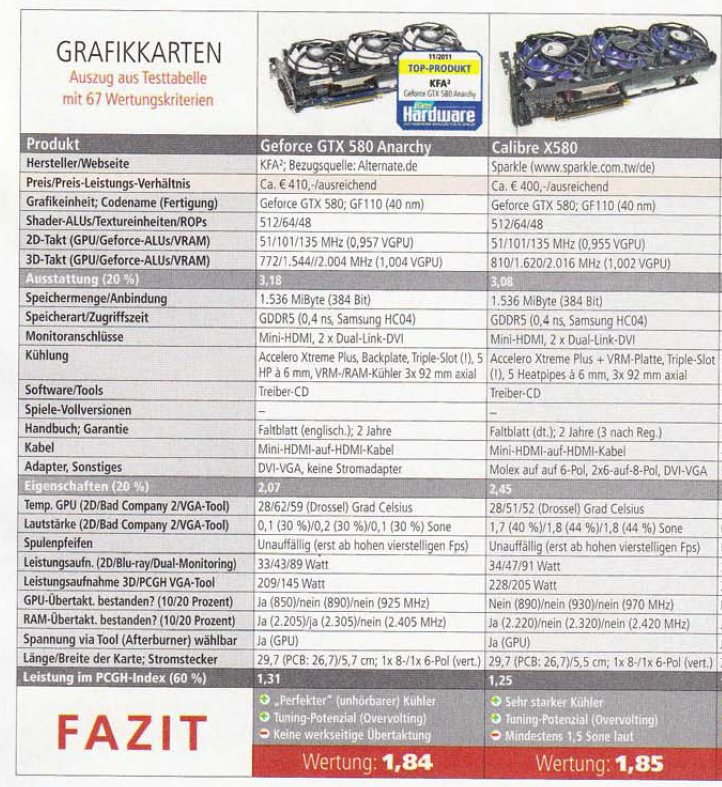

Die 3GB helfen dir nur in Ausnahmesituationen und wenn es darum geht im Idle so leise wie möglich zu sein: Die 3 Lüfter der Phantom laufen egal wie man es dreht und wendet (Außer mit Lötarbeiten oder Custom-Firmware) mit min. 1300rpm. Zumindendest in meinem PC bei meiner Umgebungslautstärke "hörbar".
Dann such aus Amazon eine andere Karte raus, evtl die Asus DCii GTX 580?
http://www.amazon.de/ASUS-ENGTX580-...sr_1_sc_1?ie=UTF8&qid=1320274554&sr=8-1-spell
Die ist ungefähr doppelt so laut in Windows Laut PCGH 11/2011, aber noch die 3t leiseste Karte.

Die haben die Lüfterkurve nicht richtig hingekriegt. Dreht leider unter Idle auch mti 1,7Sone.
Ne bessere Lüftersteuerung kann man evtl mit einem Costum Bios oder sogar schon in Afterburner hinkriegen, weiss ich nicht genau.

Ich bin auch auf der suche nach einer neuen Graka und ich würde gerne die KFA2 kaufen. Die ist wohl nicht Werksseitig übertaktet aber die leiseste GTX 580 auf dem Markt. Nur ist die Frage, wo bekommt man die?!? Habe schon die Preisvergleichsagenturen durch aber alle Händler haben keinen Liefertermin. Auch bei Anfrage können die einen keinen Termin sagen. Weiß einer so rein zufällig wann die Karte kommt oder einen ungefähren Liefertermin?
rainbow6261: Vielen Dank für die Antwort. Dann wird es wohl doch das KFA2-Modell.
Die Frage ist echt nur wann diese Karte wieder verfügbar ist.
