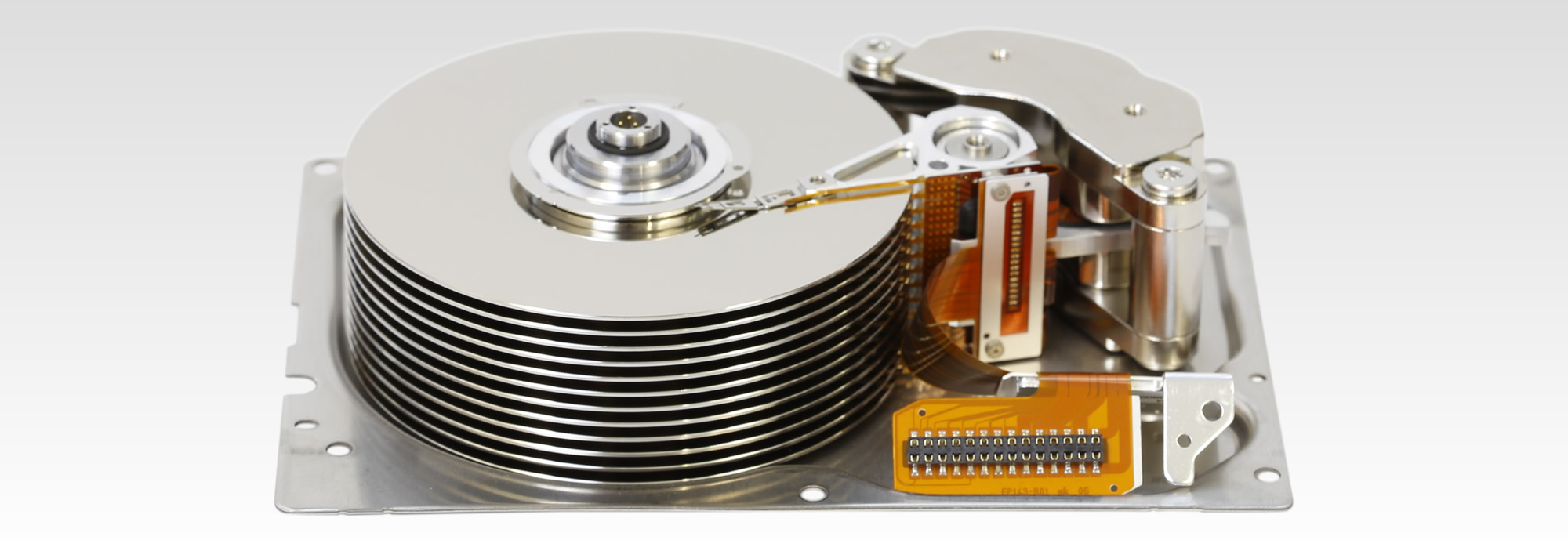

Das mit der hoheren Datendichte hängt auch von der Anzahl der Platten ab. Was du mit den sehr dicht beeinander liegenden Daten vielleicht gelesen hast, spricht eventuell das Thema SMR (Shingled Magnetic Recording) an, bei der die Datenspuren auf der Platte leicht überlappend angelegt werden und somit dann auch die magnetisierten Datenpartikel näher beinander liegen.
Bei der konventionellen Beschreibungsmethode einer Magnetplatte haben dagegen die Daten die komplette Spur für sich alleine.
https://macandegg.de/skool/was-ist-...ecording-und-smr-shingled-magnetic-recording/
