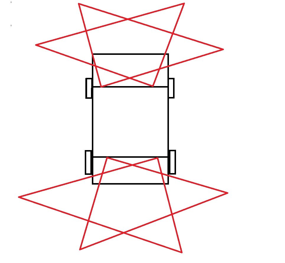

Wenn man gleichzeitig vorne und hinten filmen will empfehlen sich eigentlich auch vier Kameras, damit man auch aufnimmt was vorne rechts/links und hinten rechts/links passiert. Oder halt ne 180° Cam , aber die verzerrt das Bild ziemlich.
Sowas
