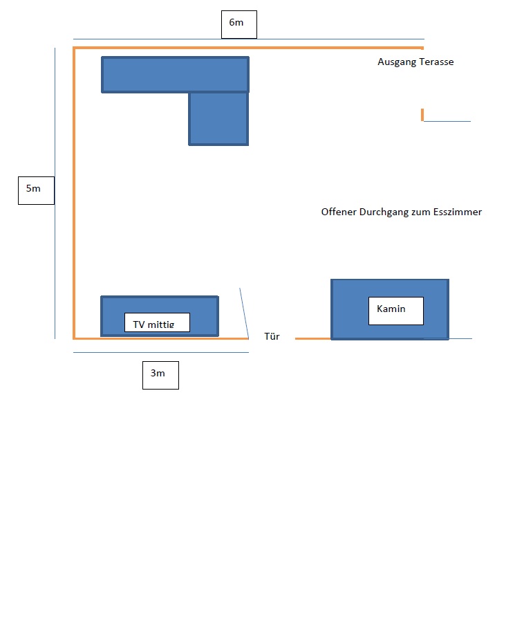

ich besitze den Onkyo TX-SR309 AV-Receiver und würde dazu gerne passende LS kaufen.
Hier ist der Raum: Unbenannt.jpg
Vorgestellt habe ich mir ein 3.1 System mit 2 Standlautsprechern und 1 Center sowie einem Sub. Hinter dem Sofa sind zwar noch Anschlüsse für Rear-Lautsprecher. Diese sind aber zurzeit uninteressant, da der Sofa ziemlich nah an der Wand steht.
Preisvorstellung für LS + Sub liegt bei 300€-500€.
Benutzt soll die Anlage für Musik(Rap,HipHop,RnB)und Filme zu je 50%.
1)Brauche ich überhaupt Standlautsprecher oder reichen auch Regallautsprecher bei der Raumgröße?
2)Habt ihr irgendwelche Vorschläge?
Danke schonmal vorab.

Ich würde auf zwei qualitativ hochwertige Standboxen setzen. Dann brauchst du weder Center noch Subwoofer und hast maximale Qualität für dein Geld. Ins Budget passen würden z. B. die Nubert nuBox 481.
Überschlagsmäßig geht es um die optimale Beschallung eines 30-Quadratmeter Raumes.
Bei mittleren bis höheren Ansprüchen kann hier eine 5.1 Anlage ab EUR 1500,- losgehen mit nach oben offener Grenze.
Darunter gibt es auch so einige "Geräuscherzeuger", aber mit diesen kommt auf die Dauer kein Spaß auf.
Wie vorher schon angegeben ist hier Firma Nubert eine sehr gute erste Adresse: http://www.nubert.de/index.php?id=8
Bei den vorgeschlagenen Boxen steht ja als Impedanz 4Ohm / 150 Watt.
Laut Bedienungsanleitung des AV-Receivers sollen aber Lautsprecher zwischen 6Ohm /100Watt bis 16Ohm verwendet werden.
Ist das ein Problem für den Verstärker?
nein, das ist kein problem. der avr wird dann ein bisschen wärmer :) die allermeisten hersteller tolerieren den betrieb von 4 ohm boxen an ihren geräten ohne das die garantie verloren geht. zur beruhigung - ich kenne kein avr der für den 4 ohm betrieb vom hersteller ausgelegt ist. aber sehr viele leute haben avr`s und betreiben daran nuberts ;)

Also bei diesem engem Budget lohnt es sich nach Auslaufmodellen zu schauen.
Unabhängig von der Raumgröße können Regal-Lautsprecher reichen, wenn man die gewohnten Abstriche im Tiefbass akzeptieren kann. Wenn sowieso ein Subwoofer geplant&gewünscht ist, kann man auch mit Regal-Lautsprechern sehr hohe Pegel fahren und muss auch nach unten hin (übernimmt der dann Subwoofer) nichts missen.
Bei deinem doch sehr überschaubaren Budget könntest du dir die Heco Metas 300 ansehen (ist eigentlich eine Celan, nur einfacheres Finish). Die werden gerade für 110€/Stück verramscht. Die können selbst schon recht passable Bass, und ein Subwoofer kann somit recht tief getrennt werden.
Der Metas Center 2 kostet ca. 140€... wobei du natürlich auch einfach eine dritte 300er als Center hinstellen kannst (gefällt den meisten aber optisch nicht).
Eine Nubox 481 ist eigentlich eine 381 die auf Tiefbass gepimpt wurde und opfert dafür Mitten und Auflösung. Ist also eigentlich zu dem Preis eher der schlechtere Kompromis und in diesem engem Budget also nur bedingt zu empfehlen. Die 381 ist in Sachen Mittenabbildung besser... aber braucht genauso untenrum Unterstützung. Ist also im Budget auch nicht wirklich drin.
Für das Geld der NuBox 481 bekommst man ausserdem momentan auch Kaliber wie die Metas700 ... und da fällt dann die Wahl sehr leicht :)
Solltest du beispielsweise 3x die Metas 300 nehmen blieben noch knapp 200€ für einen Sub. Da gibts zwar dann nichts wirklich tolles... aber es reicht um bei HipHop und Filmen ordentlich Spass zu machen. Da die Metas recht tief können, brauchst du auch nicht all zu hoch trennen (wahrscheinlich ca. 60-80Hz) und der Sub kann schön dezent mitlaufen.
Weder Filme noch HipHop/Rap/RnB haben besondere Ansprüche an den Bass... hauptsache Pegel und wummern. Da brauchts auch nicht den hochmusikalischen Subwoofer.
Alternative wäre natürlich 2mal die Metas 700... dann gibts aber halt bei Filmen nur Stereo...

Was würden sie denn für meinen Fall als optimale/beste Lösung sehen?
die optimalse lösung wäre vor allem in ein hifi geschäft zu gehen und dort verschiedene lautsprecher probe zu hören. der klang von lautsprecher geht recht weit auseinander genau wie der persönliche geschmack. die nubert boxen sind für die einen das beste auf der welt, für die andern sind sie einfach nur langweilig. das gilt es als allererstes heraus zu finden.
bei einem grossen anteil von filmen würde ich dann doch eher auf einen subwoofer setzen. die nubert 481 gehen bis 44hz laut hersteller runter ... das ist schonmal nicht so schlecht, aber in filmen werden häufig noch tiefere töne abgegeben (wenn der t-rex duchs wohnzimmer stampft)
dazu ein paar vernünftige kompaktboxen. ein subwoofer hat einen eigenen verstärker und entlastet somit den avr.
bei musik sind standboxen dann wiederum etwas harmonischer, aber auch hier entscheiden die hörgewohnheiten. manch einer wird bei basslastiger musik sich dennoch ein subwoofer dazu wünschen und diesen bis zum erbrechen aufdrehen (viele leute hören viel zu basslastig) . der klassik fan wird das aber ganz anders sehen.
generell wird es schon möglich sein die 481 vernünftig an einem onkyo 309 zu betreiben, aber ich würde dazu lieber einen avr nehmen der doch ein bisschen mehr dampf hat um die grossen chassis vernünftig zu betreiben.
wenn es bei nubert bleiben soll würde meine empfelung ungefähr so aussehen:
2xnubert 311 =280 euro
1x jbl es 250 =280 euro
