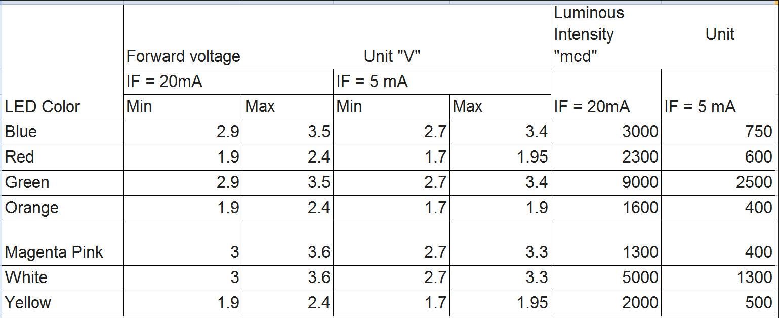

Ok, ich habe nach langem hin und her eine Tabelle bekommen, kann man damit etwas anfangen? Diese Angaben habe ich von einem Shop als Specs erhalten.
