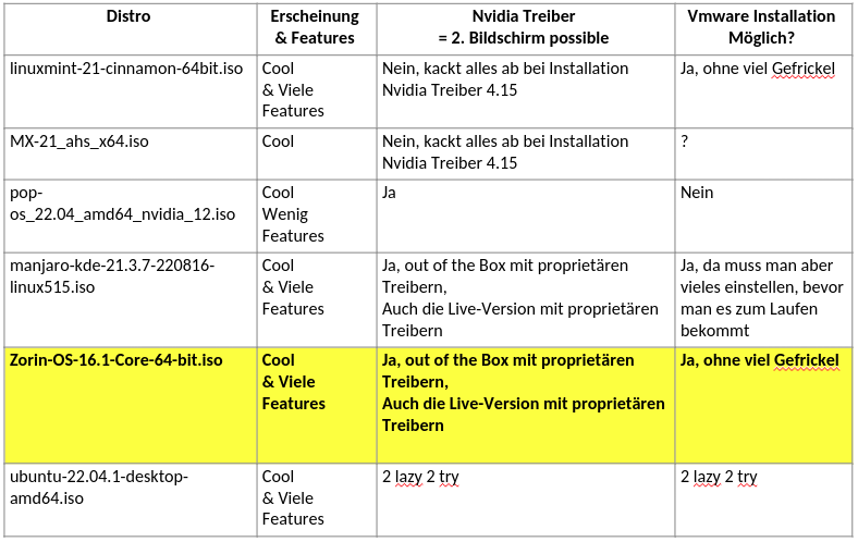

Erstmal vielen Dank an Alle für die vielen guten Beiträge, die mir Freude bereitet und mich echt weitergebracht haben! Mit so viel habe ich nicht gerechnet!
Zur Erinnerung (auch für mich), das sind meine Requirements an die Linux-Distro:
  1. Proprietäre NVIDIA-Treiber werden unterstützt/sind bereits enthalten
  2. WMware Workstation ist easy installierbar
  3. "I want Clicki-Clicki-GUI for Systemsettings, and only a little bit Terminal-work."
Ich habe, wie geschrieben, nun diese beiden Distros ausprobiert: *
  1. manjaro-kde-21.3.7-220816-linux515.iso
  2. Zorin OS 16.1 Core
(*) = ISO runterladen mit RUFUS einen bootbaren USB-Stick machen. Zuvor hatte ich meine 2TB SSD auf Windows um eine leere 250GB-Partition ergänzt/verändert (Tool: https://de.minitool.com/partition-manager/partition-wizard-startseite.html ) und darauf dann die Linuxe installiert
...AND THE WINNER IS....
Zorin OS 16.1 Core
Aus dieser Installation schreibe ich auch diesen Post.
Vielen Dank für den Tipp von Picard87!!! Du hattest das ja schon sehr früh in die Runde geworfen! THX²
