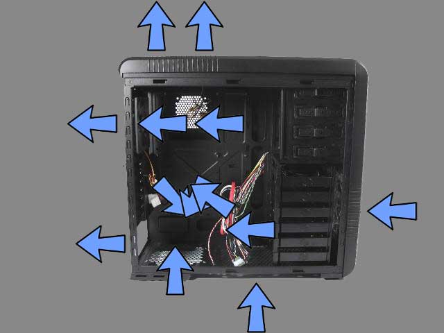

@ViRuZ87 Wie hast du denn deine Lüfter ausgerichtet, wenn man fragen darf? :)

EDIT: Ok, du hast keine Plexiglasscheibe, d.h. ein Lüfter mehr. Da ich die Scheibe habe kann ich dort nur einen Lüfter anbringen, allerdings auch nur 1x120mm, ein Bild gibts dazu auch noch eben meine Anhänge durchsuchen.
Da sind jetzt leider alle Lüfter drauf die im Gehäuse sind, also mit Grafikkarte und Netzteil :p
Habe inzwischen noch einen 120mm Lüfter unter das DVD-Laufwerk "gehängt", der in Richtung CPU arbeitet. (Also noch einen mehr, als auf dem Bild zu sehen ist)

Ich würde NIE Lüfter in die Seitenwand bauen, die schaden nur mehr als sie nützen.
Das weißt du woher?
Sorry aber es ist schlichtweg Falsch!
Ich finde leider gerade den Thread nicht mehr, habe erst gestern hier im Forum eine Diskussion über das gleiche Thema verfolgt. Es wurde dort ein Test gepostet bei dem Verschiedene Lüfterkonfigurationen verglichen wurden.
Die Variante mit Luftstrom von vorn unten nach hinten und oben + 2 Seitenlüfter war bei CPU und Grafikkarte um 8° Kühler als alle anderen Varianten. Alle anderen Komponenten waren nicht positiv aber auch nicht negativ beeinflusst!
Es bringt also einen deutlichen positiven Effekt Lüfter in der Seitenwand zu verbauen!
Ja, aber bedenke, der/die Seitenlüfter stören den Air Flow von vorne noch hinten. Deshalb würde ich es nicht machen, aber das ist meine bescheidene Meinung.
Wäre es dann evtl. sinnvoll, den CPU-Kühler so zu montieren, dass er nach oben die Luft abgibt? Gerade die Temperatur der Grafikkarte ist bei mir sehr entscheidend, da ich eine gtx480 PoV im System haben werde.
