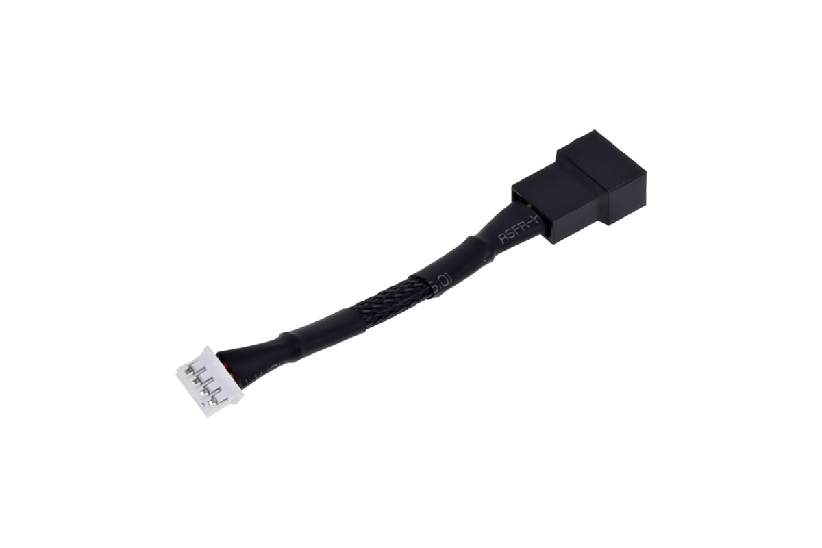

ich habe mir Adapter besorgt um Gehäuselüfter direkt an die orignal 4Pin der Grafikkarte anzuschließen um damit die Lüftersteuerung der Graka nutzen zu können. Bei den 4pin die die Grafikkarte am PCB noch mitbringt hat man leider keine Steuerungsmöglichkeit.

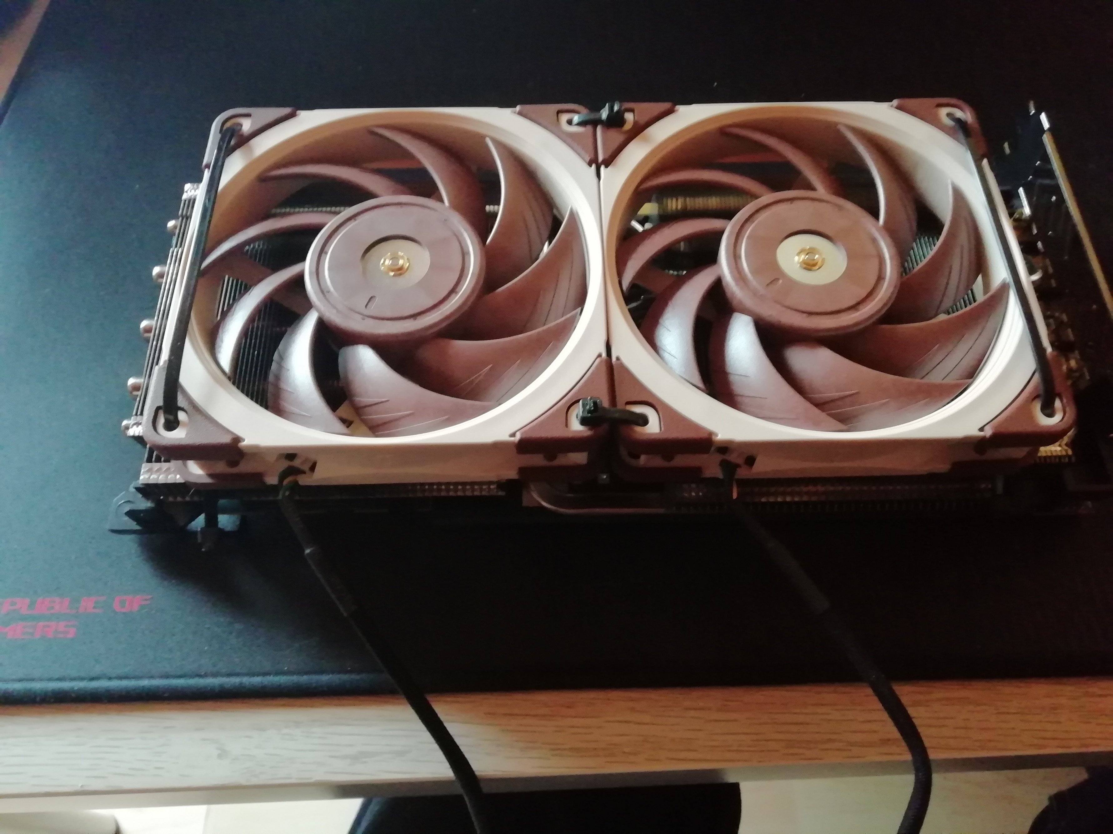

joa 2 120er reichen fast über den gesamten Kühler, aber links und rechts fehlen noch ein oder zwei zentimeter:
hier mal ein bild von 2 120ern auf der karte:
evtl 2x140er oder 1x140 und 1x120 ?

Ich denke, 120mm sollte reichen. Sieht gut aus und die Luft geht direkt durch die Finnen und ragt nicht unnötig weit über das PCB/Kühler.

ich habs jetzt probeweise folgendermaßen gebaut:
2x noctua 140mm PWM Lüfter vom NH-D15 auf die Grafikkarte mit
https://images-na.ssl-images-amazon.com/images/I/413BRnrw0YL._SL1200_.jpg
und noctua Y-Kabel

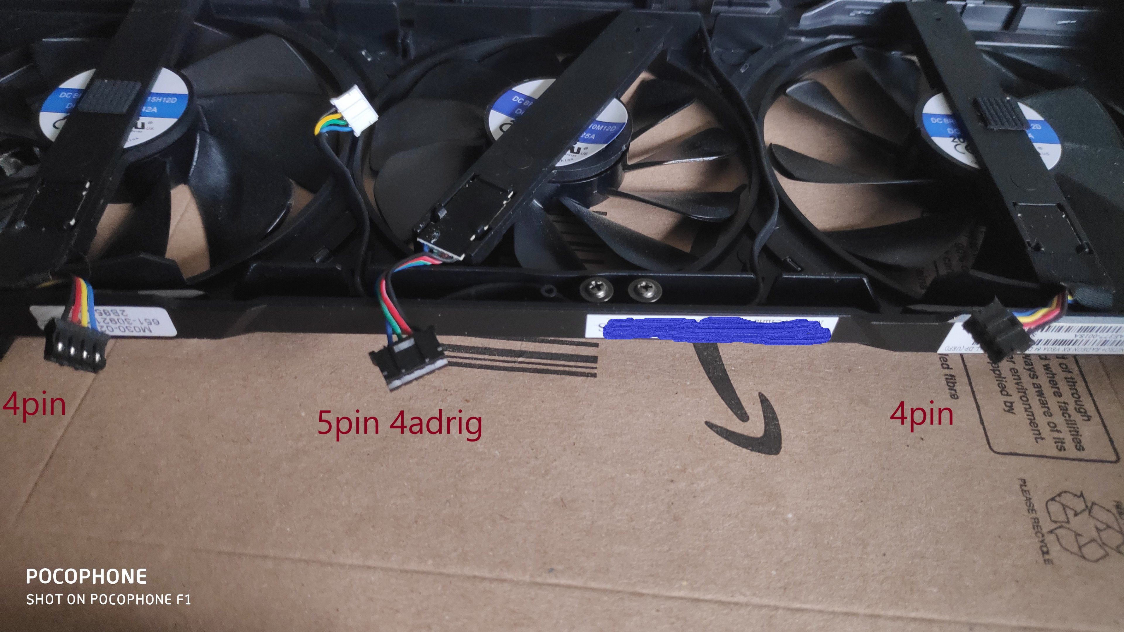

das funktioniert an sich gut, nur raff ich nicht wo und wie das an der Graka eingesteckt wird.
dort ist eine 6pin und eine 4pin buchse die die Lüfter versorgt. siehe : lüfteranschlüsse
auf dem 4 pin per Y-KAbel direkt machen die Lüfter wenn sie denn loslegen minutenlang radau obwohl die Temperatur schon lange wieder unter 50° ist.
das 6pin lüfterkabel hat 2 mal 4pin und einmal 5pin wo aber auch nur 4 kabel dran sind.
hier mal die dazugehörigen originallüfter und ihre stecker:
ich hab nun die beiden 4pin des original lüfterkabels benutzt und es geht alles nur die rpm werden mit 0 angezeigt da er wohl den mittleren stocklüfter abliest.
jemand ne idee ?
Ich glaube die Graka braucht von jedem Stecker das Tachosignal, wenn da bei einem Stecker das Signal nicht ankommt, denkt sie, da läuft ein Lüfter nicht und deswegen knallt sie die restlichen Lüfter auf 100%. Also ehrlich gesagt ist die Steckerthematik hier auf deiner Graka n Rätsel. An meiner 980ti AMP! ist ein mini 4pin stecker und habe meine beiden 120er mit nem Y Kabel und nem Adapter verbunden und alles funzt super. Diesen Steckerhorror da muss mir mal jemand erklären, warum die GraKa hersteller die Lüftersteuerung so kompliziert gestalten.
