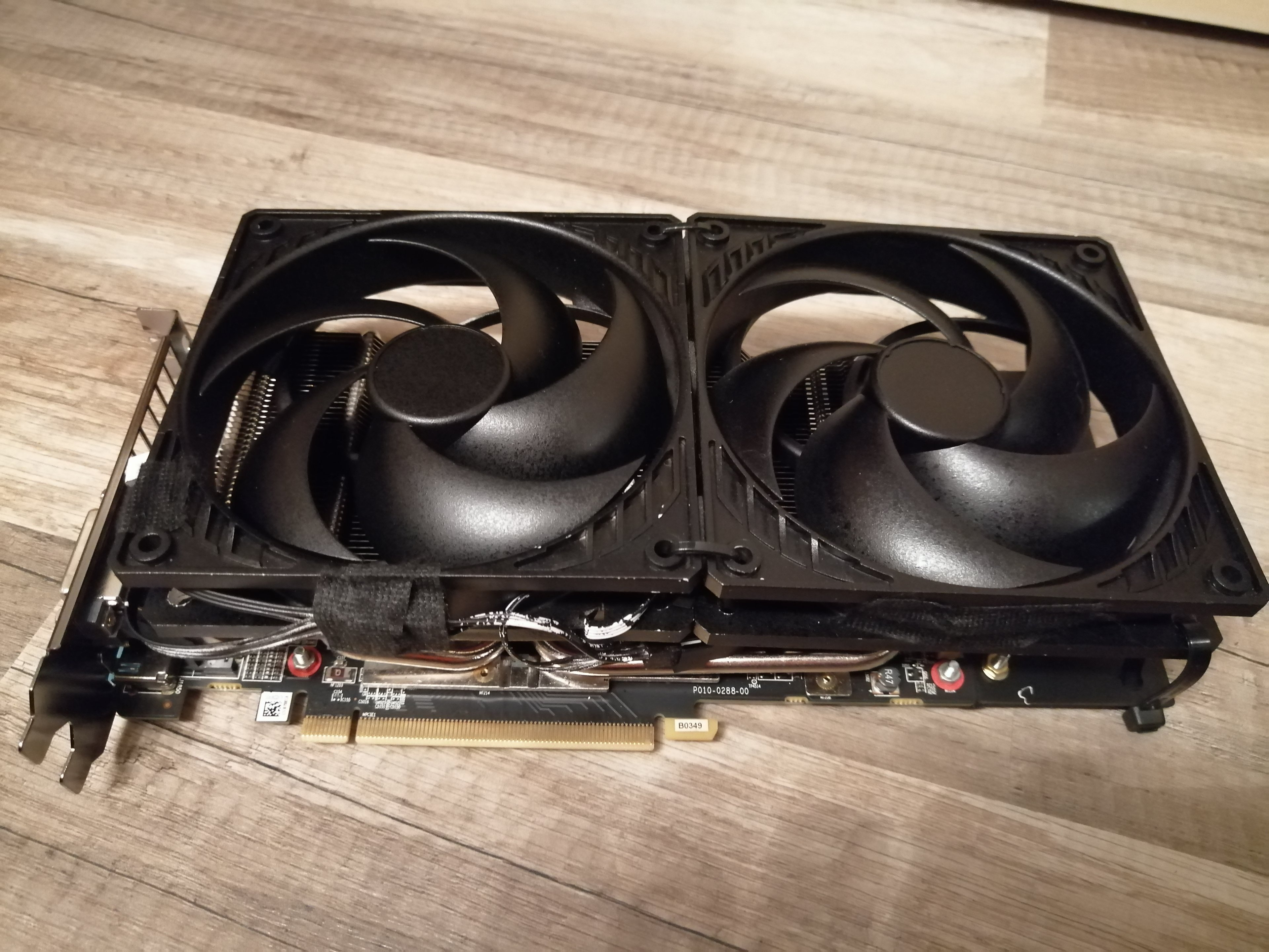

hallo, nachdem mein ryzen System fertig aufgebaut ist, und ich mit den Gehäuse und dem CPU Lüfter sehr zufrieden bin (Noctua D5 und nur noctuas als gehäuselüfter), mache ich mich an die Graka ran (RX570 Saphire Pulse). Die ist etwas undervoltet und läuft bei Last bis 1300 Rpm, was schon nicht schlecht ist, aber ich hätte sie gerne was leiser.
Da ich Basteldrang habe, überlege ich 2x120mm Lüfter drauf zu packen. Noctuas sind mir für den Zweck zu teuer... welche könnte ich nich nehmen?
Arctic p12/f12 oder noch andere?

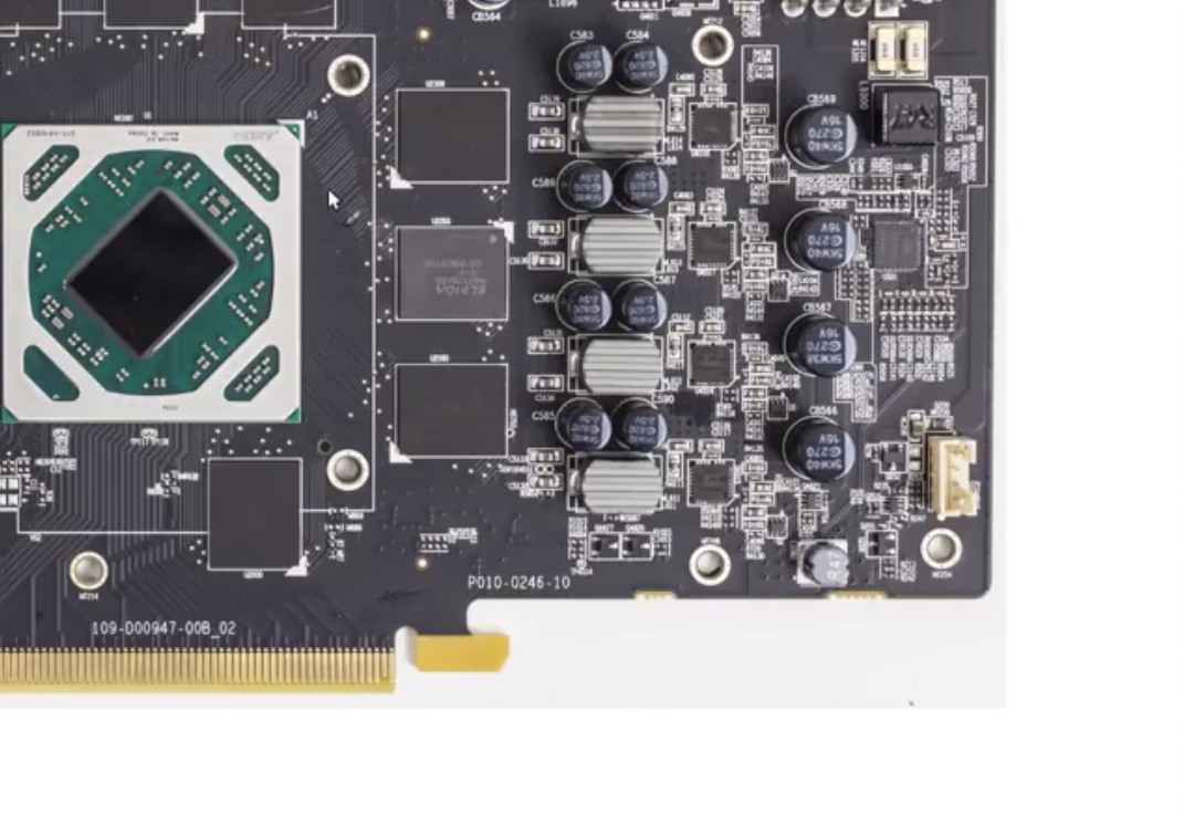

Wie willst du die steuern? GPU auf PWM Adapter? Anscheinend haben nicht mehr alle Karten einen richtigen PWM Lüfterstecker, am besten vor dem Umbau prüfen.
Ja, dachte an einen GPU PWM Adapter. Die Karte scheint einen solchen Anschluss zu haben.

Ich habe das über einen PWM-Adapter (8€ oder so auf Ebay/Amazon) an den Lüfteranschluss der Graka gesteckt. Musste dafür den Kühler einmal komplett demontieren. Die Lüftersteuerung der Karte funktioniert bei mir problemlos. Unter Windows wird sogar die korrekte Drehzahl ausgelesen, unter Linux meistens nicht. Die Lüfterkurven funktionieren tadellos.

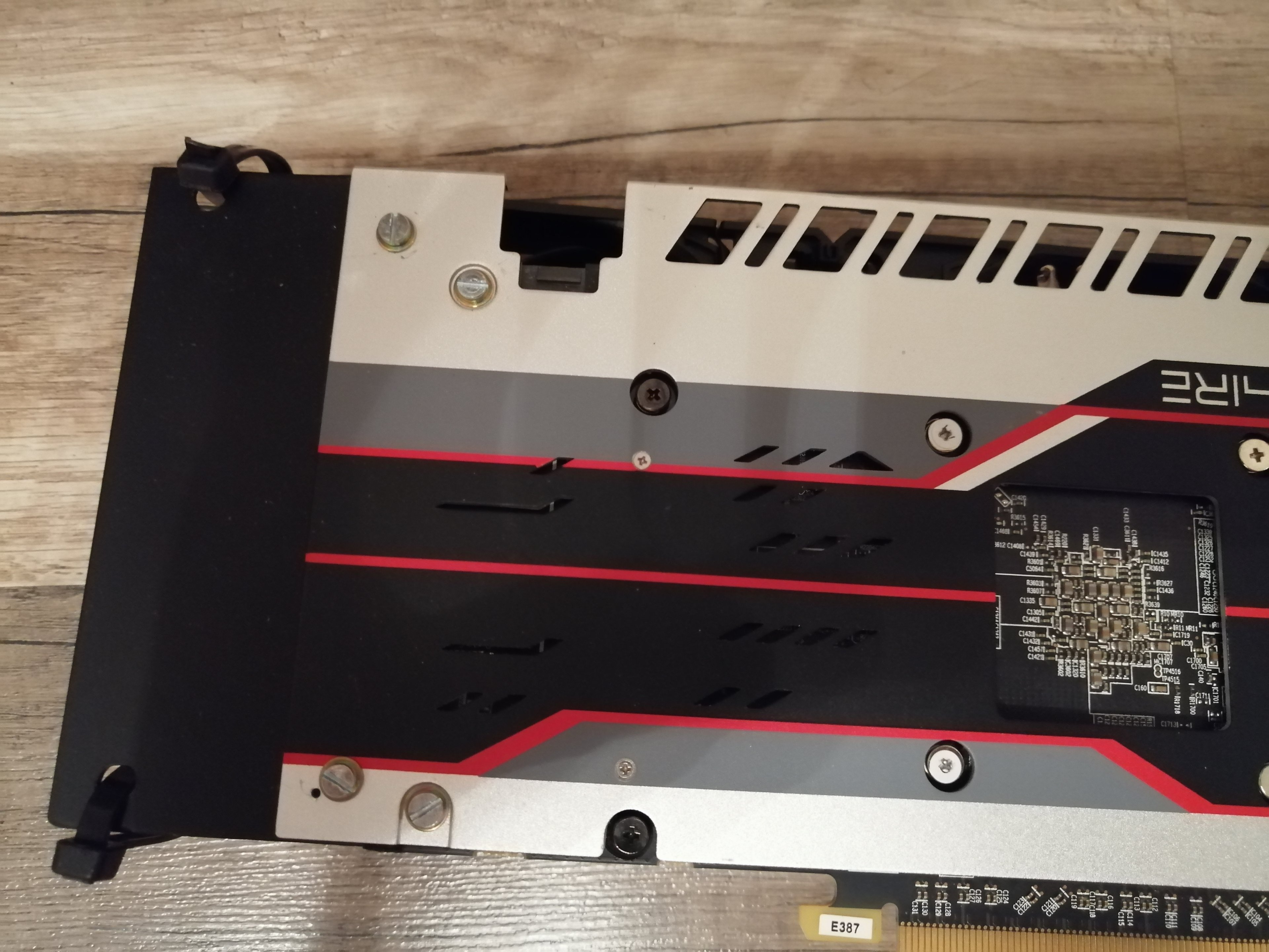

Guten Morgen zusammen.

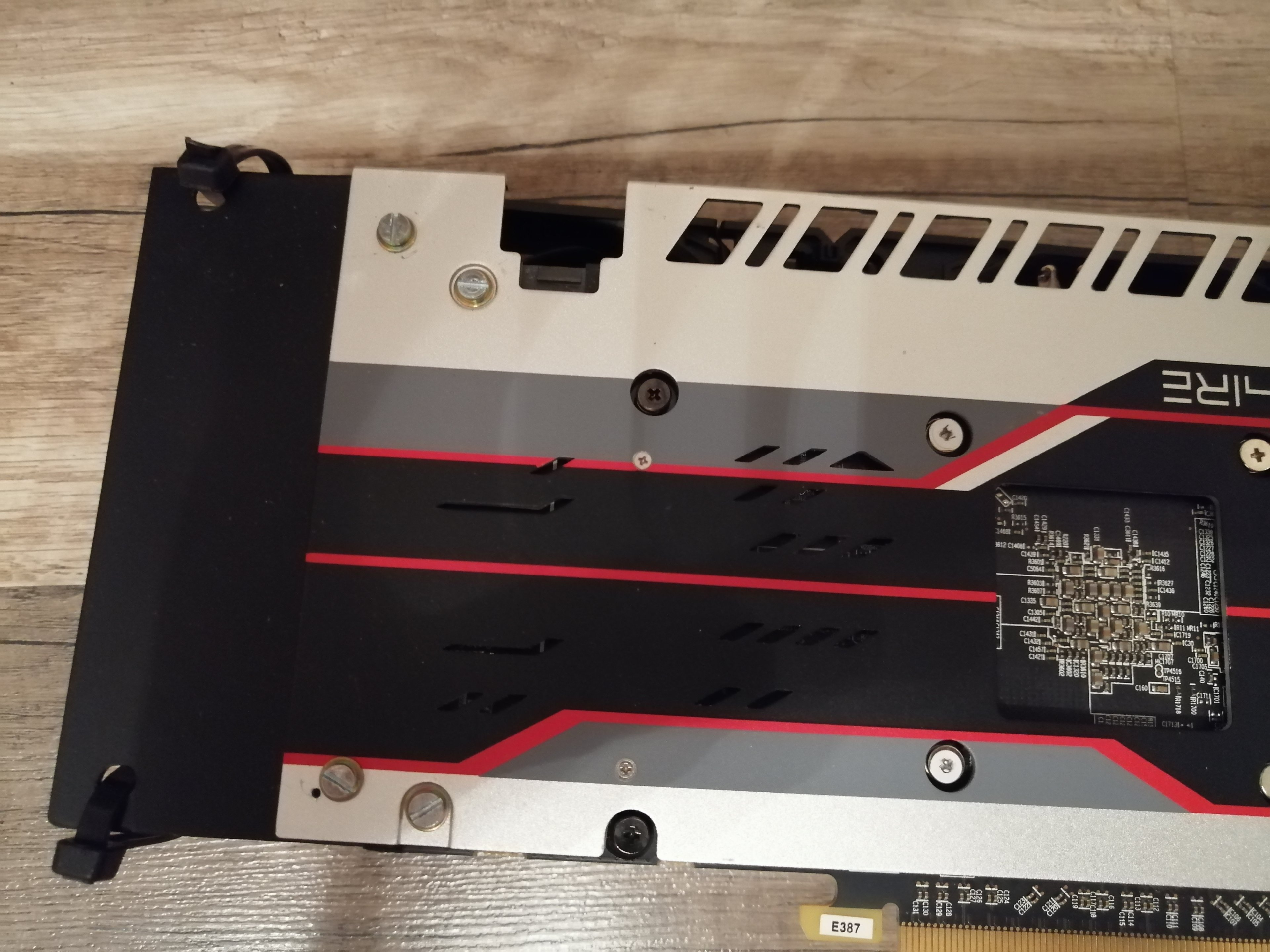

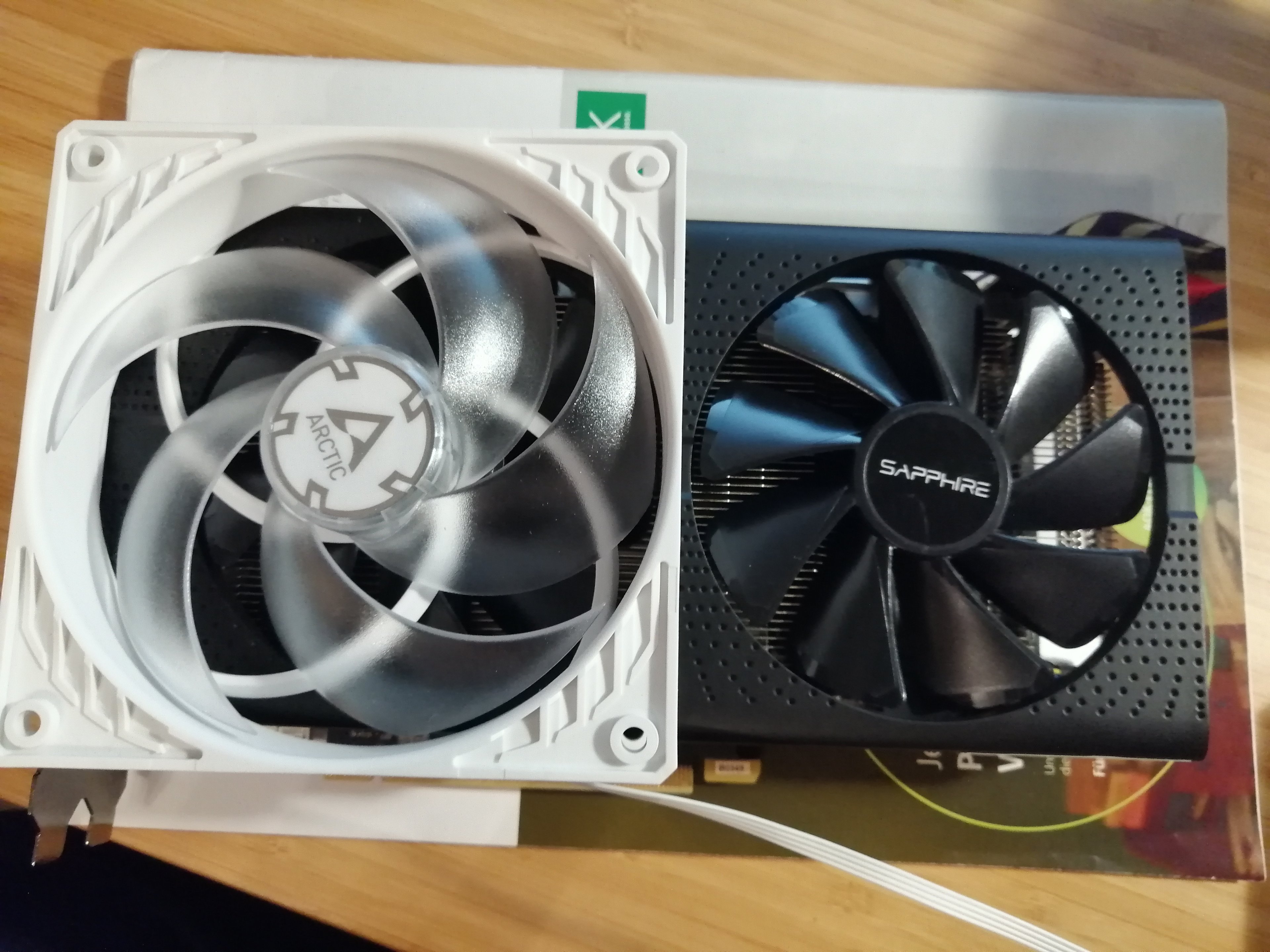

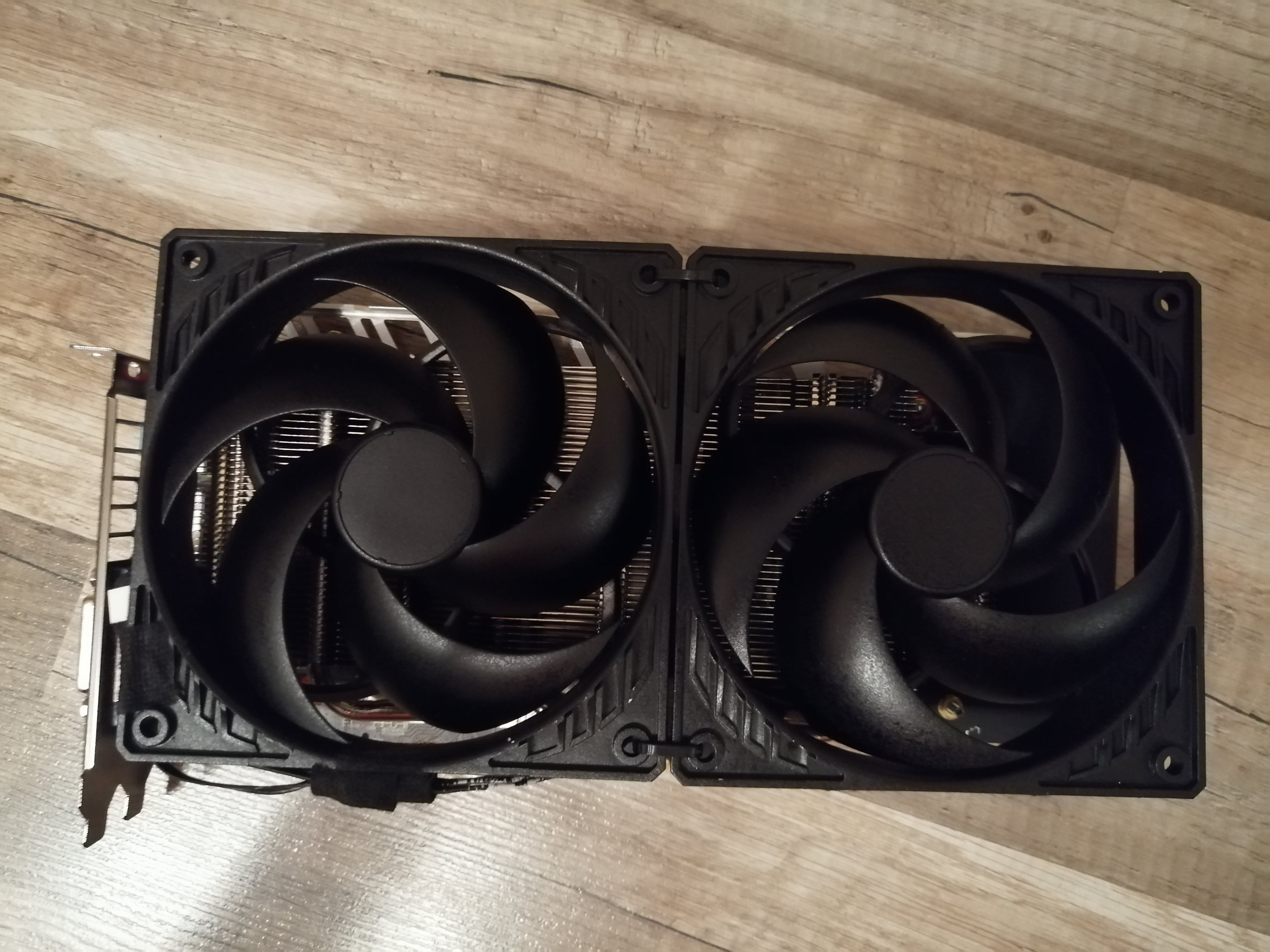

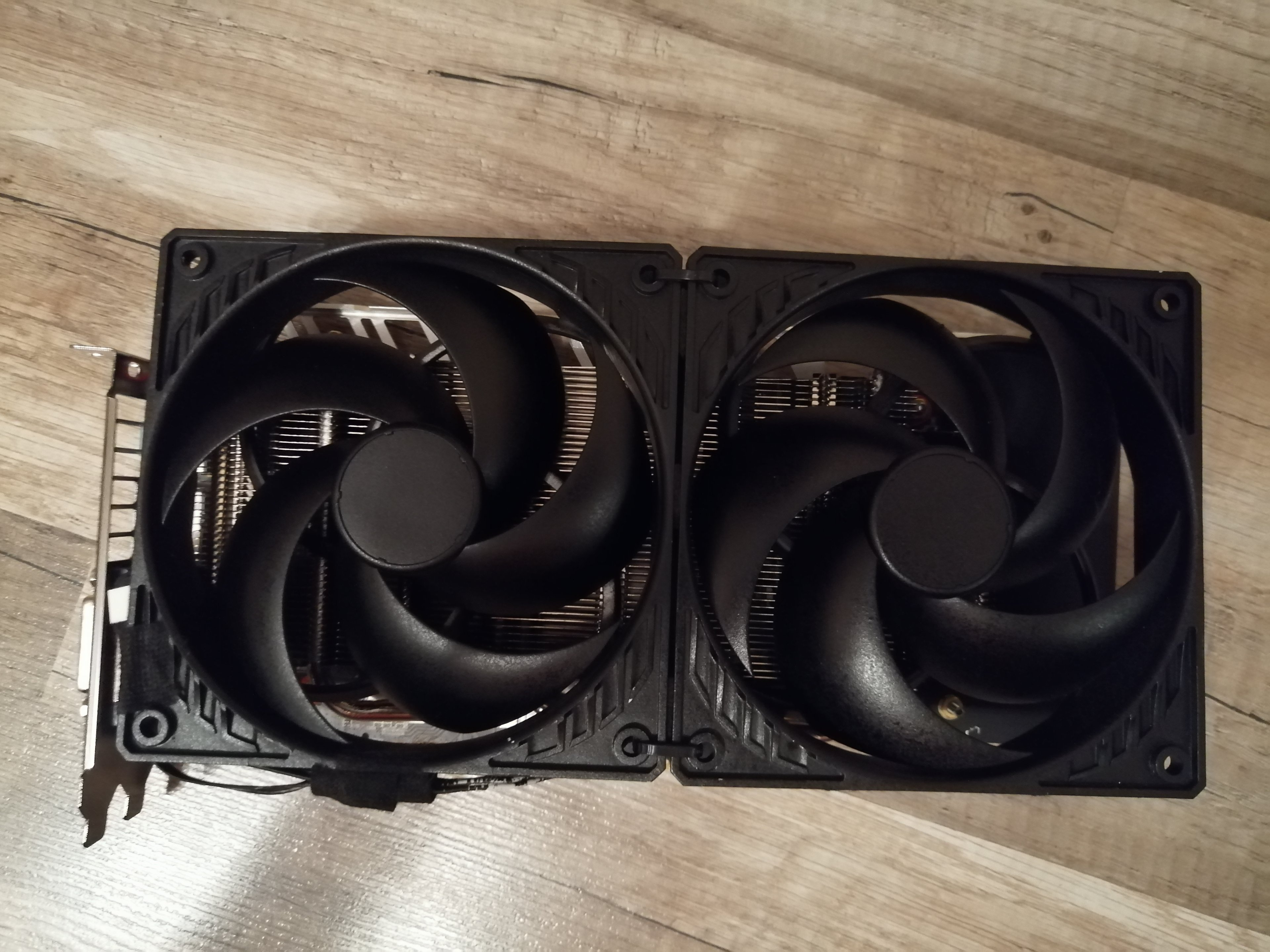

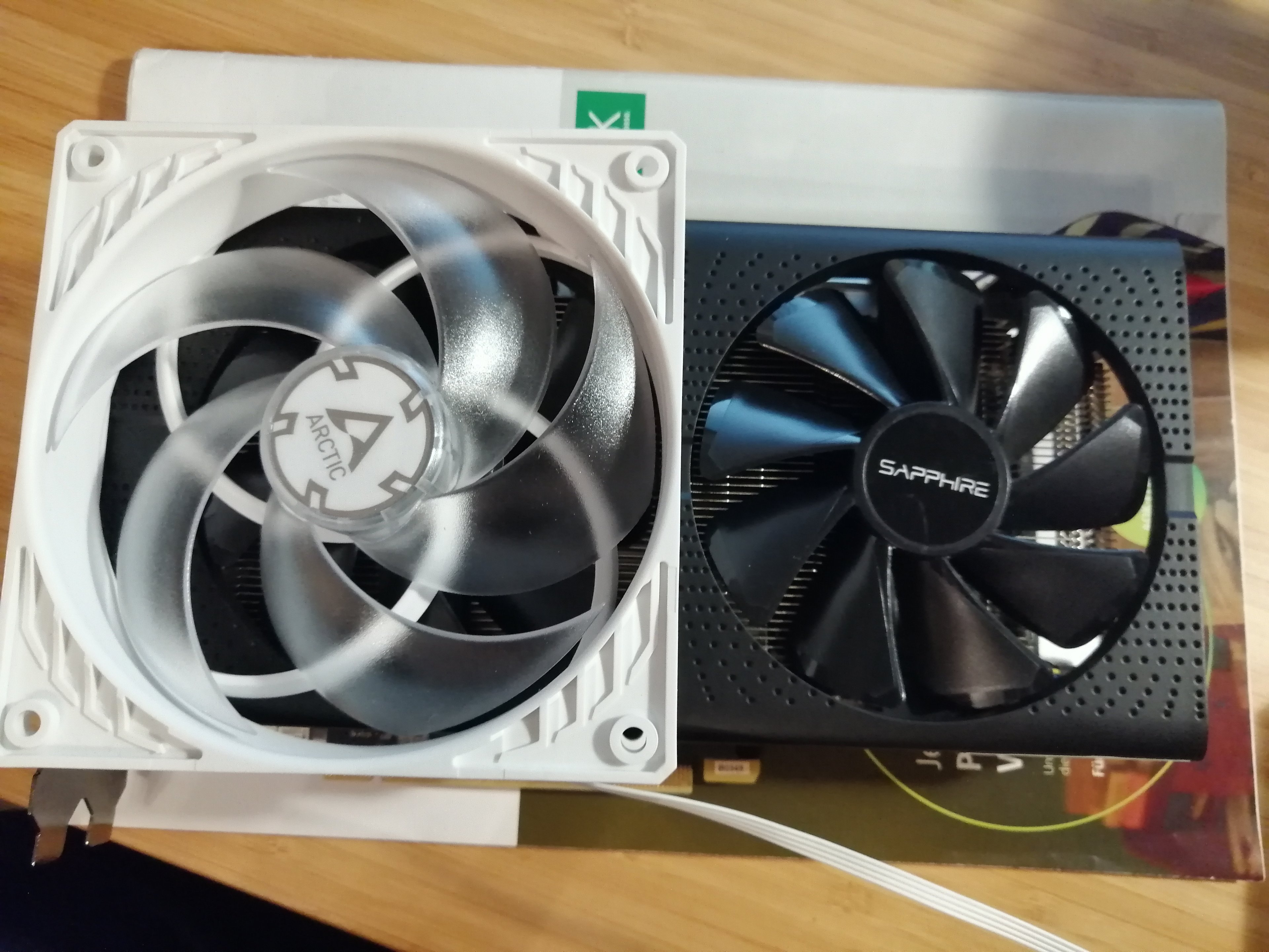

Wollte Mal berichten wie es ausging. Die Arbeit ist abgeschlossen.
Was wurde gemacht?
  • Backplate von der RX570 mit einem 0,8mm Blech verlängert (eher optische Zwecke)
  • Gelid GPU pwm Adapter angeschlossen
  • 2 120mm Arctic P12 pwm pst Lüfter entkoppelt miteinander verbunden (2mm weiches Gummi dazwischen geklebt) und auf dem Kühler entkoppelt angebracht
  • Lüfterkabel so gelegt, dass sie möglichst wenig einfliegen
  • Bei der Gelegenheit selbstverständlich neu WLP angebracht
  • Undervolting auf ca 1000mv bei 1300Mhz
Ergebnis:
Die Lüftersteuerung durch die AMD Software funktioniert voll uneingeschränkt. Es ist auch der "Zero-Modus" möglich.
Die beiden Arctic P12 Lüfter sind leistungsmäßig eine ganz andere Klasse als die 92mm PULSE Lüfter. Ich kann sie entspannt bei 700-1000 rpm unter voller Belastung arbeiten lassen und bin bei ca 65°. Dabei sind sie kaum zu hören. Die vorderen Gehäuselüfter 2xNoctua A15 bei ca 500rpm.
Umbaukosten: ca 15-17€
Fazit: werde es ab jetzt immer so machen.

Bei 65°C würde ich die Lüftersteuerung noch was modifizieren. 75°C ist kein Problem und wenn du dann bei rund 600-800rpm landest wär das doch was feines, oder?
