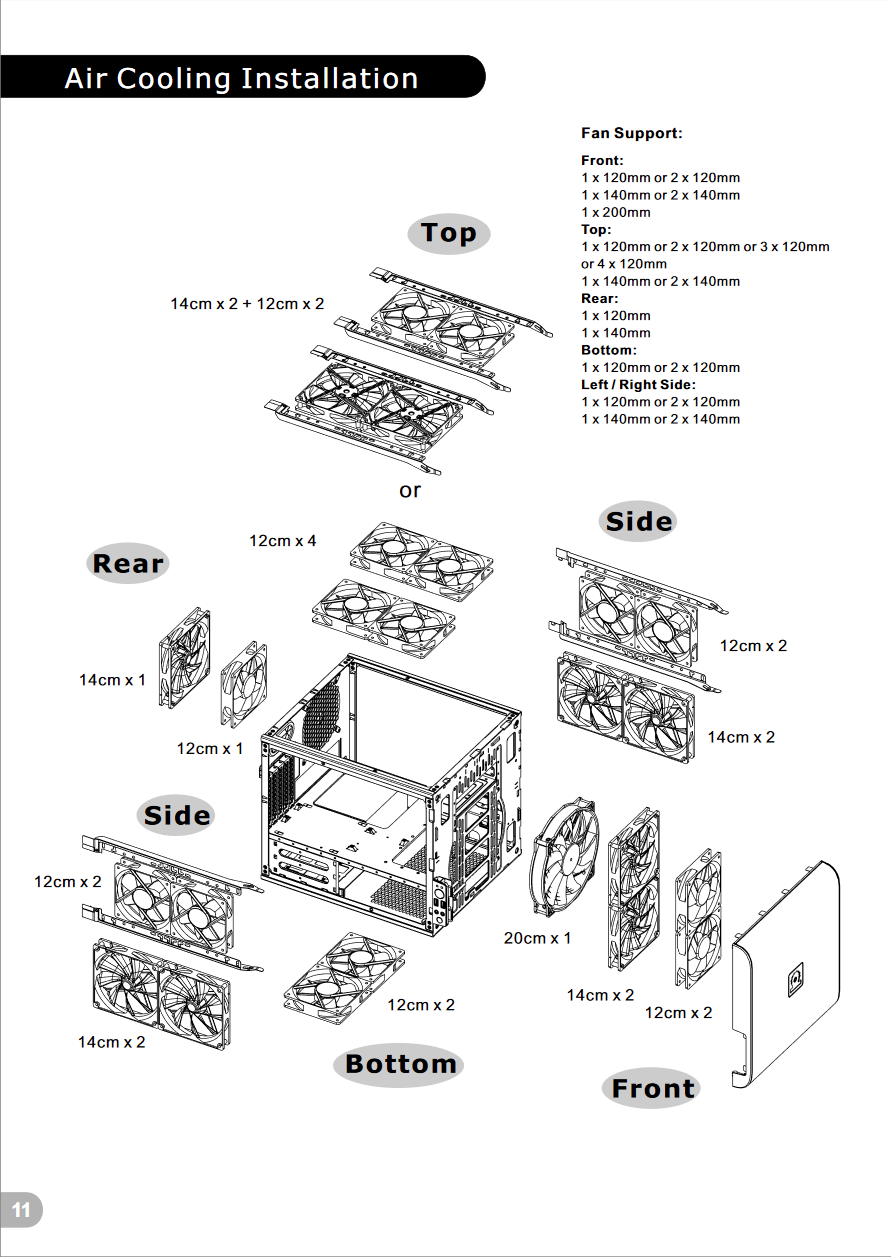

BrockLanders schrieb:
1. Das Gehäuse hat ja einen 200 mm Lüfter ab Werk. Würdet Ihr zusätzlich noch welche einbauen und welche?
Thermaltake Core V21 Manual
In jedem Fall hinten ein 140 mm Lüfter.
Ein weiterer 140 mm Lüfter oben würde den Luftstrom verbessern.
