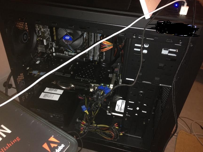

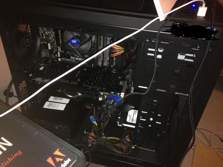

Hi,
ich habe mir ein Bitfenix Shinobi Gehäuse zugelegt mit asus gtx 780 Gpu, i7 4770 Cpu und nem H87 Mainboard.
Bis jetzt habe ich nur den standartmäßigen Lüfter in Benutzung hinten und da wird es doch ziemlich heiß im Gehäuse. Außerdem habe ich das Gefühl, dass sich unter der Graka die Luft staut und es keine Zirkulation gibt.
Welche Lüfter würdet ihr mir empfehlen(120mm), wo sollte ich sie bestmöglich anbringen(oben 2 Slots, vorne 2 Slots und unten 1 Slot) und welche sollen rein pusten und welche raus?
achja Netzteil habe ich ein Bquiet 700 Watt, was ja eh zu viel ist für mein System.
Danke schonmal im vorraus :)

Definiere ziemlich heiß
Seitenwand vom Gehäuse wird sehr warm kann da keine Temperatur nennen, und obs jetzt an dem Defekt der 780 lag oder nicht, mit offenem Case circa 10-15 Grad weniger temperatur (67 statt 75+)

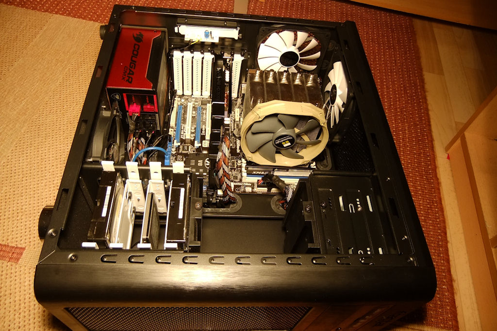

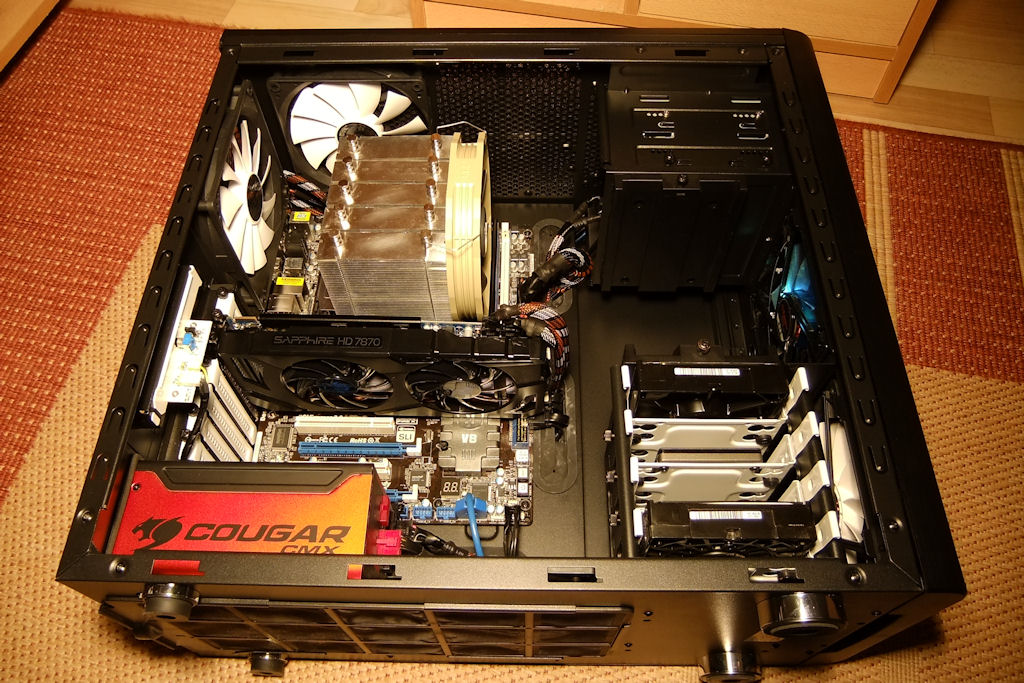

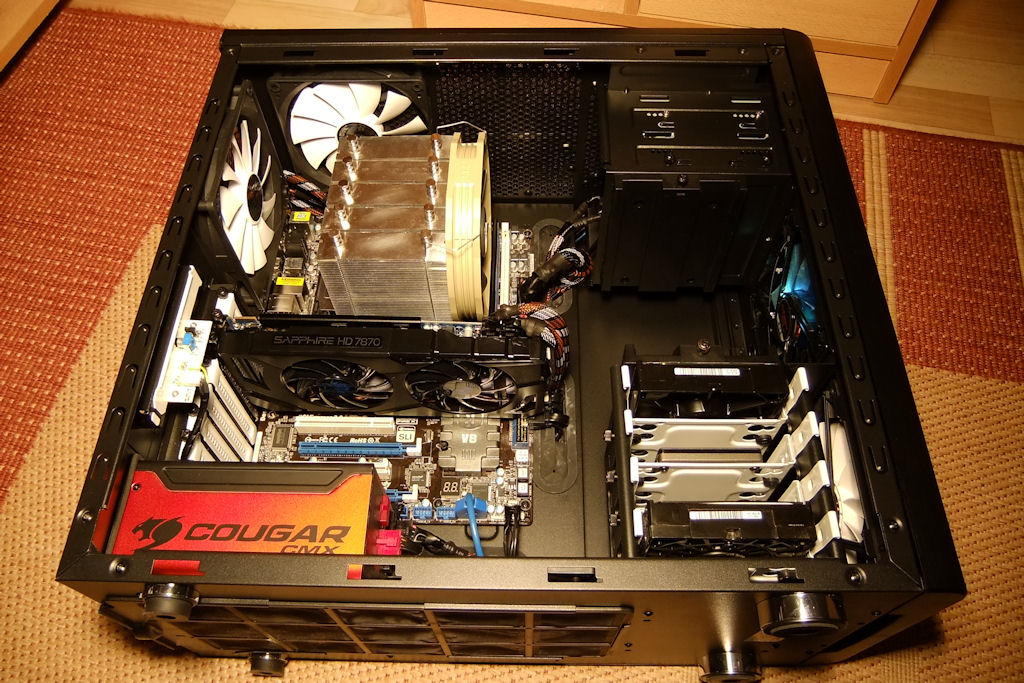

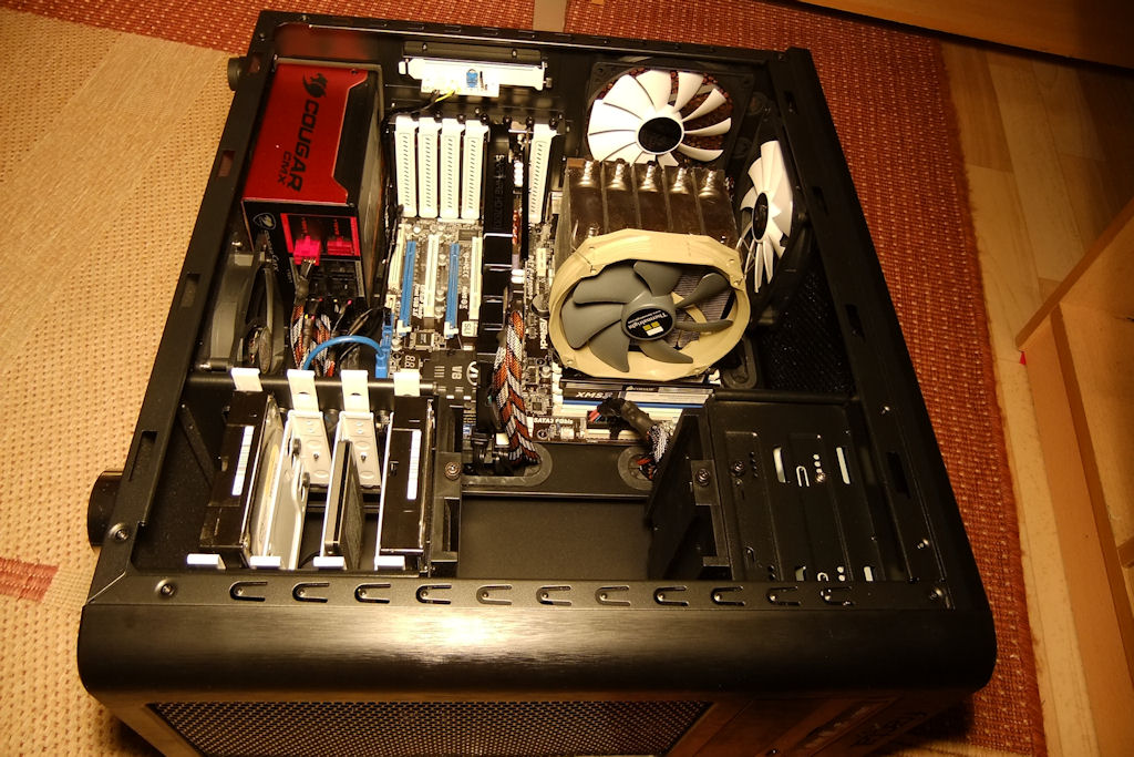

Bei drei Lüftern:
Vorne rein.
Rückseite und oben raus.
