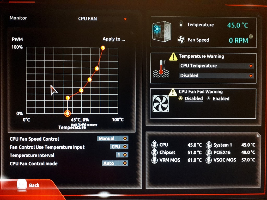

moin, ich hab ein gigabyte board (ga-ax370-gaming k3) und dort kann man die lüfter auf 0% laufen lassen. habe es gerade extra mal getestet. siehe foto.
793699
Reaktionen: KI v0.8.2 und Andredd1
