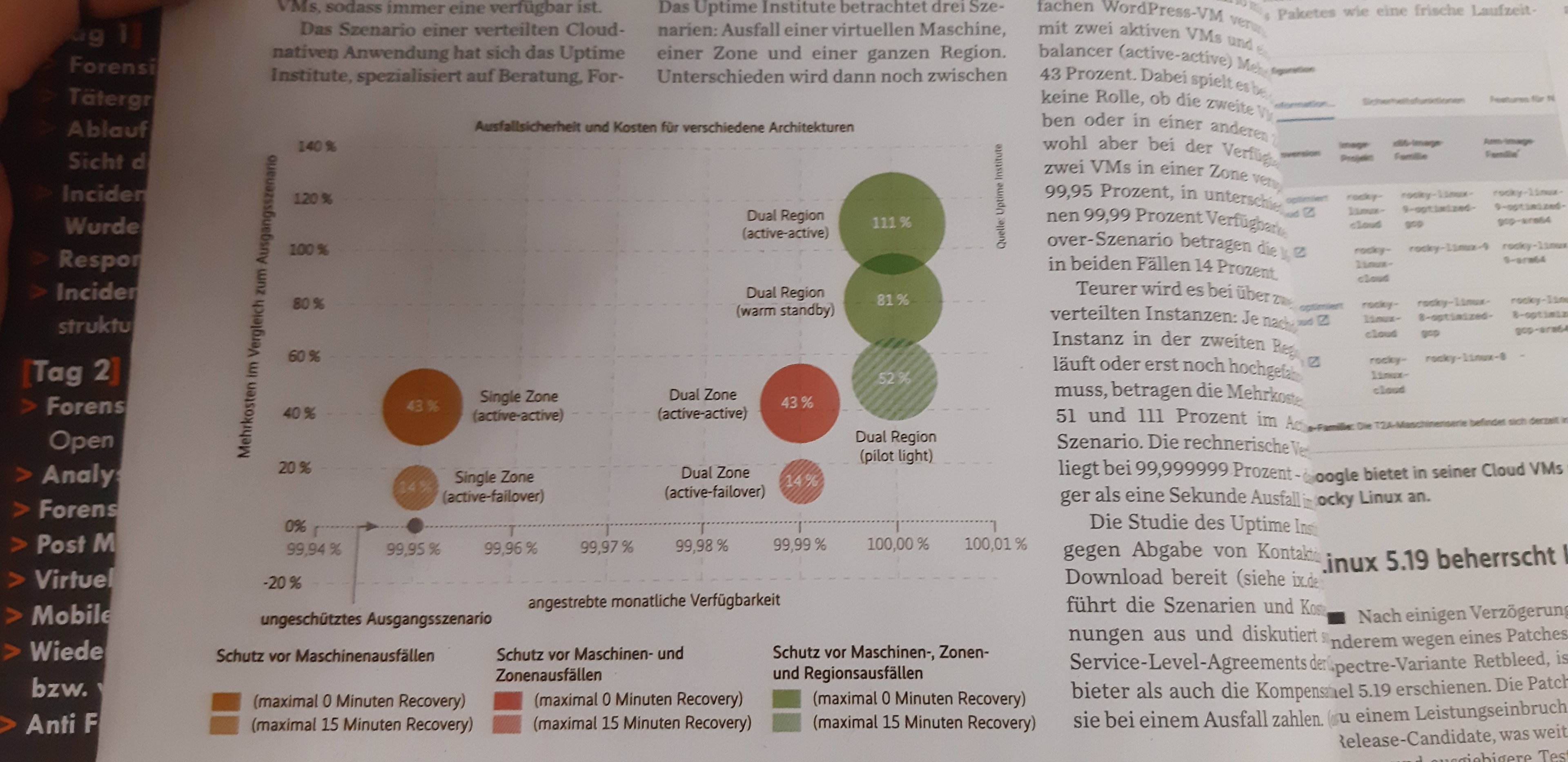

Ansonsten bin ich gestern in der Ct? Über folgende Grqfik gestolpert
