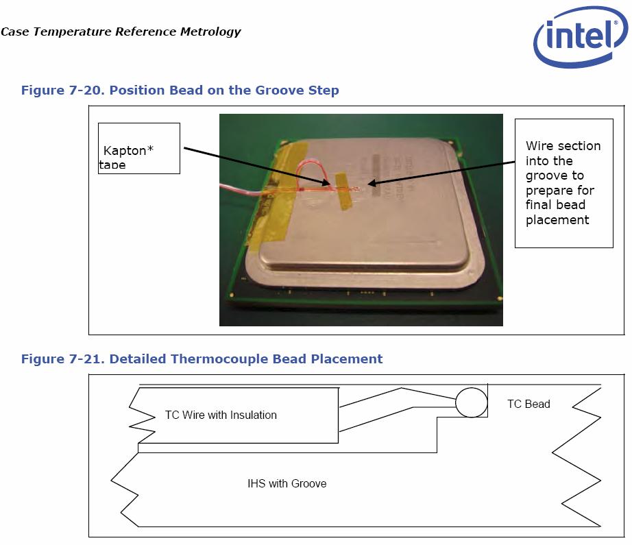

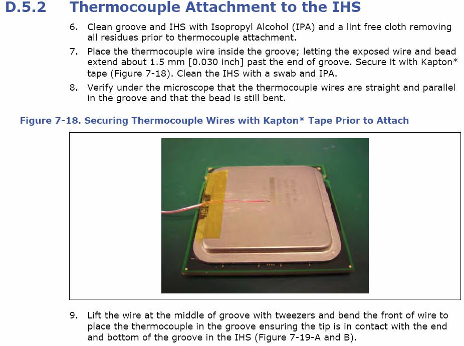

Messen kann man Sie laut "Thermal Guide" zB. so::p

Jo, so könnte ich das sogar machen da ich eien Lüftersteuerung mit Temp-Azeige für, CPU, Graka und HDD sogar schon gleich im Gehäuse mit dabei habe. Aber ich vertraue diesem System nicht so ganz, also nicht von gemessenen Daten, sondern da mache ich mir mehr Sorgen darüber das der Kühler nicht mehr richtig aufliegt. Von daher ist die Tempanzeige bei mir eigentlich ungenutzt! Was hälst du eigentlich von dieser Methode, finde es mehr pfuscherei als alles andere. Oder funzt das wirklich ohne Probleme?
gruss
Unnötig, und "Pfuscherei";)
