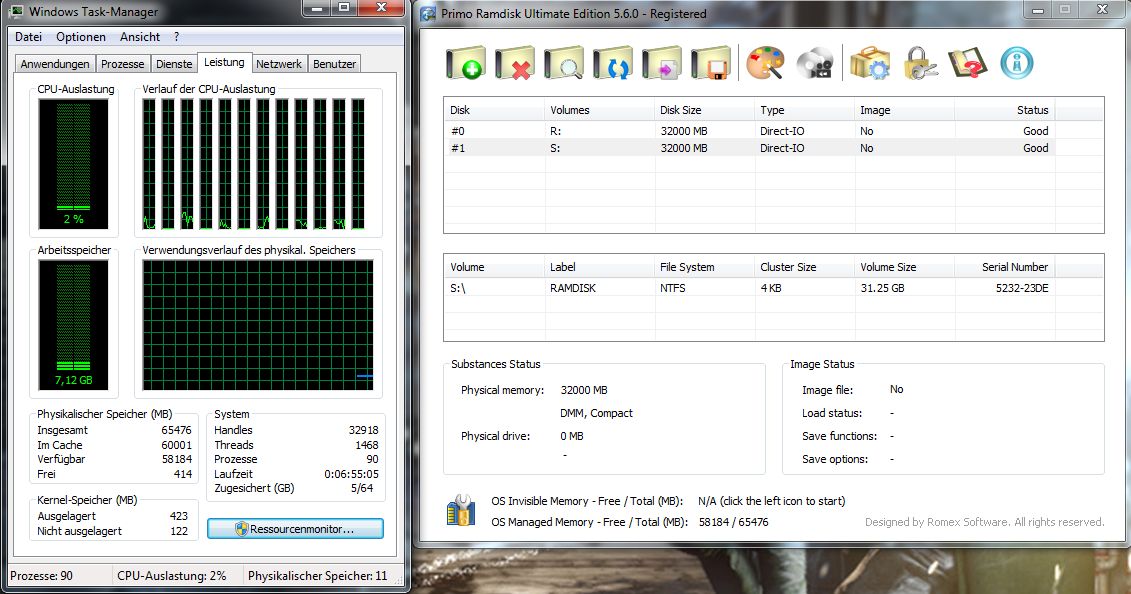

Ich will ja nix sagen, aber 3 Mainboard-Wechsel sind auch mal eben 15 Jahre Nutzung für 30 Euro.
Alter Schwede, ein mal Essen gehen kostet mehr und Origin schaltet seine Server für Software die teurer war schneller ab.
<-- hat schon einen Mainboard-Wechsel hinter sich und kann sich nicht an email-Alarm mit Romex erinnern. Aber vielleicht liegts ja daran dass ich eine große Version benutze, weil mir der Compact-Memory-Mode extrem wichtig ist.
