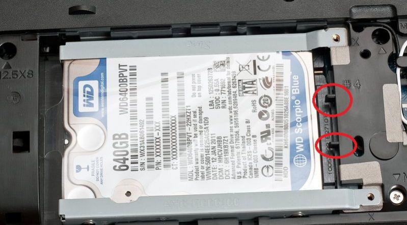

Ich kann die m4 leider nicht intern verbauen, da zwei Plasiknasen im Weg sind. Habe mal ein Foto angehangen. Daher muss ich die SSD in den Einbaurahmen (anstelle des DVD Laufwerks) verbauen.
Daher die Frage. Der Chipsatz ist ein Intel HM65.

Nimm dir ne Kombizange und entferne die Nasen, wenn du dir das zutraust.
Ja, das mit der Zange (hört sich brutal an) habe ich mir zur Not auch gedacht. Die haben eh keinen Nutzen.
Eine verbaute HDD wird damit ja auch nicht gehalten.
Die lassen sich ganz leicht entfernen, ich kenne das Spiel, meine Intel 510 SSD wollte auch erst nicht rein. Ist SATA 3 (SATA 6Gb/s), mein Mac mini hat quasi das gleiche "Innenleben" ->

Die hab ich bei meinen ex PB Notebook (TS44HR) vorsichtig mit einer Zange entfernt. Die Form des Mac Bords ist sicher etwas anders, letztlich aber auch nur ein HM65 und genau wie beim TS ist die FP per SATA 3 verbunden.
Du hattest auch ein TS Modell? Dann bin ich ja doch noch guter Hoffnung. Dann werde ich mich am Wochenende mal daran machen die Plastiknasen zu entfernen. Dann kommt die derzeitige 1TB HDD in den Einbaurahmen. Super. Danke dir für deine Infos.

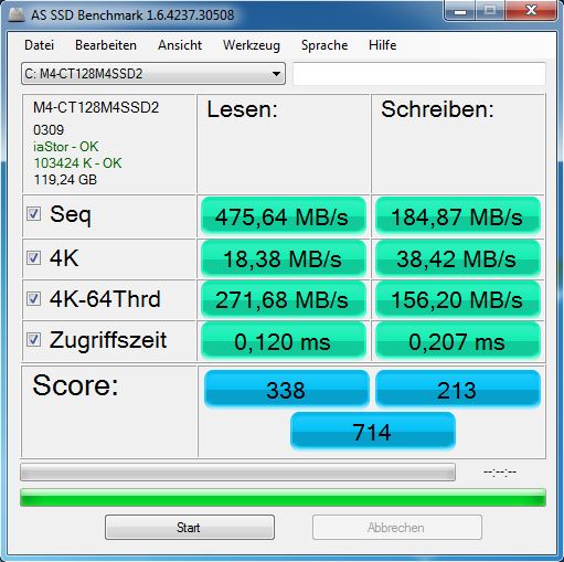

So, ich habe nun die Nasen entfernt und die m4 verbaut. Packard Bell weiß nicht mal über die eigenen Produkte Bescheid. Es handelt sich um eine S-ATA III Schnittstelle.
Anliegend mal mein Bench.
