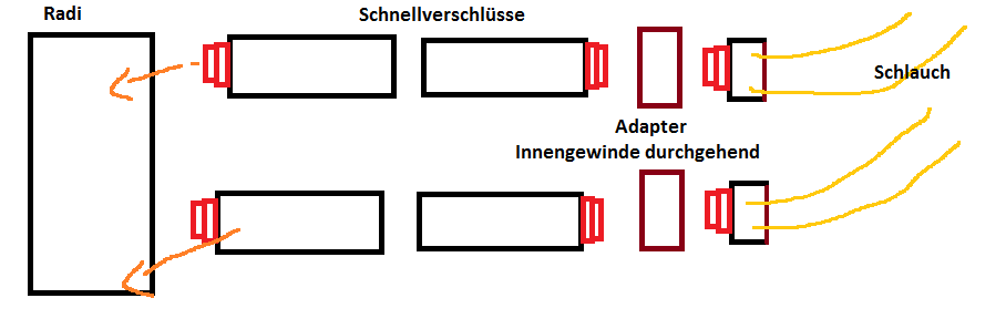

Das klappt so nicht! Alle 4 Teile des Schnellverschlusses haben ein G1/4 Gewinde.
Zwei Schnellverschlussteile schraubst du direkt an den Radi dran, der hat doch G1/4 Eingänge?
Die übrigen 2 Schnellverschlüsse haben außen wieder ein G1/4 Gewinde. Du kannst zwei Außengewinde nicht verschrauben, d.h. du brauchst folgendes:
2x
http://www.caseking.de/shop/catalog...i-Adapter-IG-1-4-Zoll-shiny-black::12488.html
2x
http://www.caseking.de/shop/catalog...-1-4-Zoll-auf-11-8mm-shiny-silver::12381.html
Wenn der Schnellverschluss nicht direkt am Radi montiert wird, dann brauchst du das obigen 2x, also 8 Teile gesamt + 2x Vater + 2x Mutter als G1/4 Version:)
Siehe Bild. Wenn du alles neu kaufst, dann kauf gleich gängigen Schlauch wie 13/10 oder 16/10. Damit kannst du die untere Methode benutzen und brauchst gar keine Zwischenstücke mehr, nur die Schnellverbinder.
Wenn du z.B. eine gängigere Schlauchgröße hättest, z.B. 16/10 ginge es allein mit Schnellverschlüssen:
Kombination 1, Vater am Radi, Mutter am Schlauch:
http://www.caseking.de/shop/catalog...llverschluss-gerade-male-1-4-Zoll::17741.html
http://www.caseking.de/shop/catalog...schluss-gerade-female-auf-16-10mm::17743.html
Oder Kombination 2, Mutter am Radi, Vater am Schlauch:
http://www.caseking.de/shop/catalog...verschluss-gerade-female-1-4-Zoll::17748.html
http://www.caseking.de/shop/catalog...erschluss-gerade-male-auf-16-10mm::17757.html
Kombi 3 würde dann aus Teilen ohne G1/4 bestehen und mitten im Schlauch hängen.
Zwei Schnellverschlussteile schraubst du direkt an den Radi dran, der hat doch G1/4 Ausgänge?
2x
http://www.caseking.de/shop/catalog/...ck::12488.html
2x
http://www.caseking.de/shop/catalog/...er::12381.html
http://www.caseking.de/shop/catalog/...ll::17741.html
http://www.caseking.de/shop/catalog/...mm::17743.html
http://www.caseking.de/shop/catalog/...ll::17748.html
http://www.caseking.de/shop/catalog/...mm::17757.html
