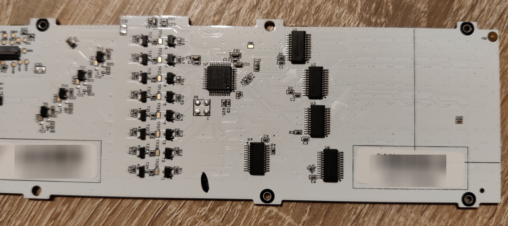

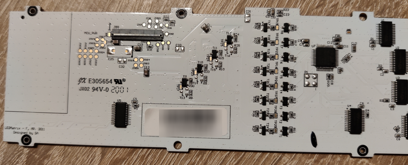

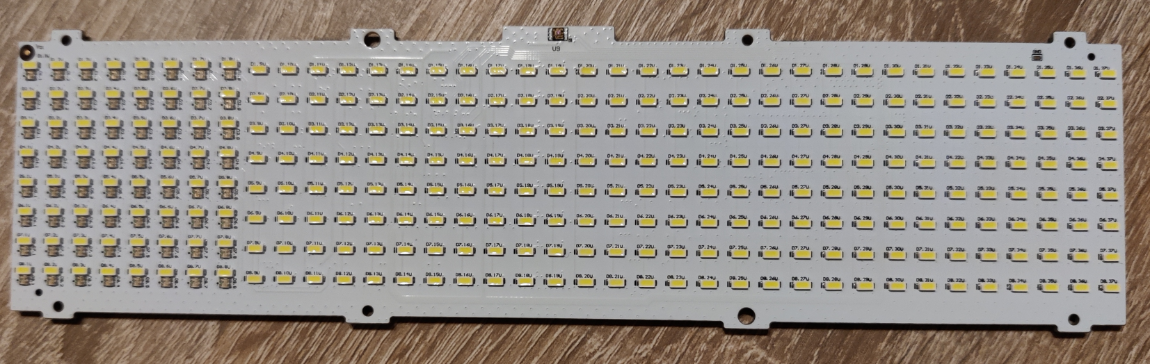

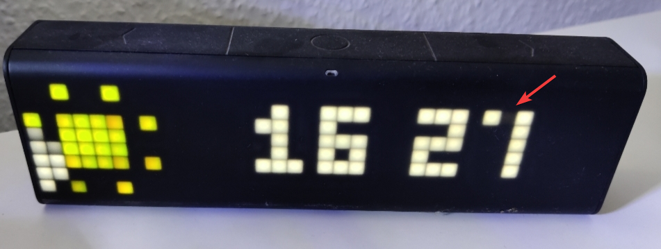

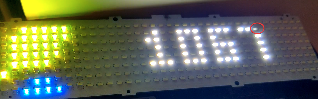

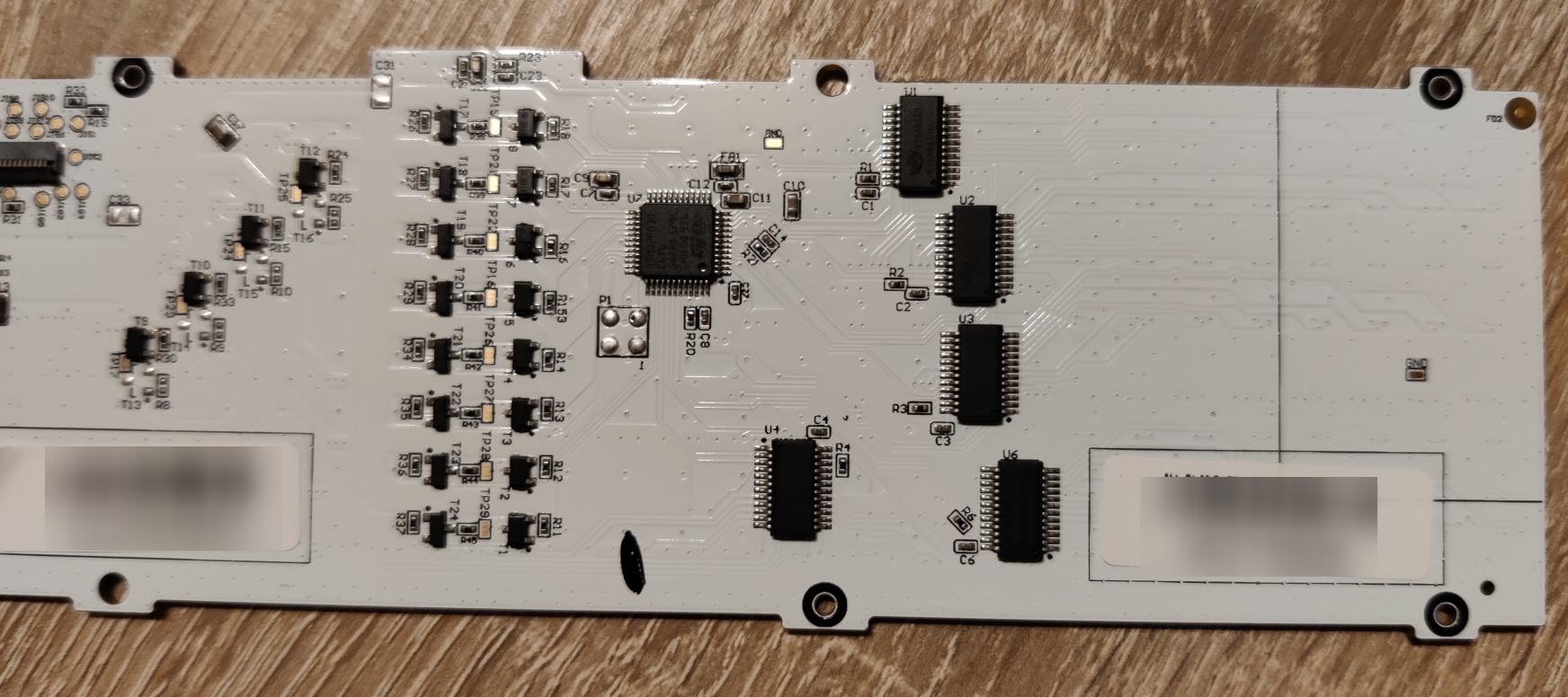

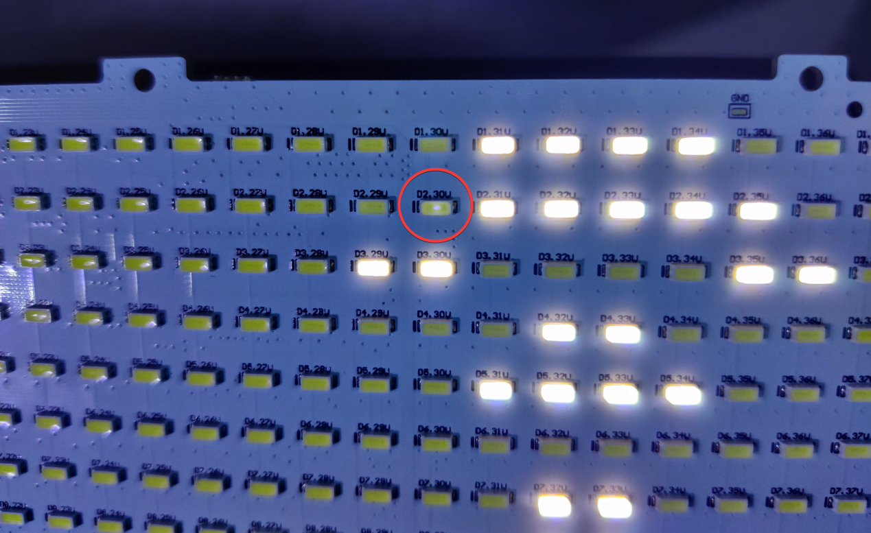

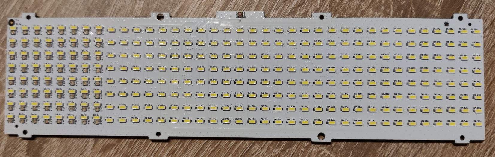

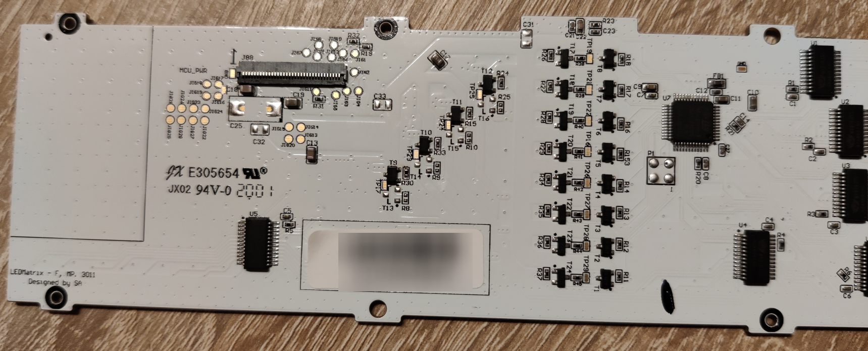

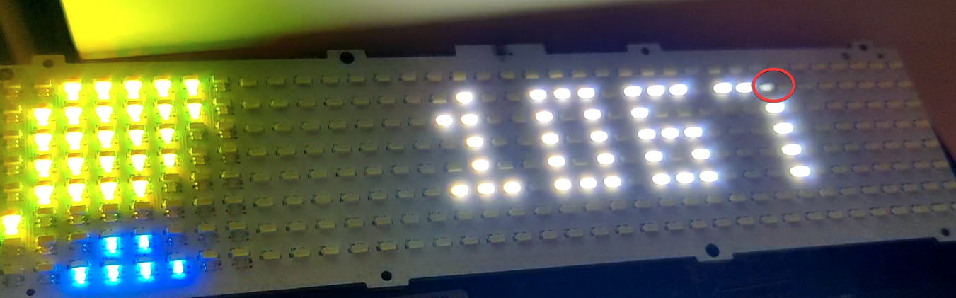

an meinem LaMetric Time (aktueller Preis 199 EUR) ist zwei Monate nach Ende der Gewährleistung mind. eine LED defekt bzw. nicht mehr so hell wie die anderen. Natürlich kann es sein, dass es bald auch andere erwischt. LaMetric könnte mir die LED-Platine für 49$ exkl. Versand schicken. Keine Ahnung, wo deren Firmensitz ist, ich vermute aber, es dürften mehr als 10$ Versand sein. Laut LaMetric kann ich die Platine selbst tauschen, es gibt sogar eine Anleiutung mit Video.
Jetzt stelle ich mir die Frage: eine SMD einfach selbst tauschen? Ich habe einen Lötkolben, allerdings müsste ich hier erst nach einer feinen Spitze schauen.
Ich bin kein Elektroniker, traue mir aber einen Austausch zu.
Gemessen habe ich mit einem Voltmeter von 800mV bis 2V, je nach Zustand/Last der LEDs.
Die Größe (ohne Lötpunkte) sind circa 1,35mm(breite) bis 2,80mm(länge) einer defekten weißen LED.
Ich weiß jetzt allerdings nicht genau: Kaltweiß? Weiß? Warmweiß?
Wo genau finde ich solch eine LED? Reichelt?
Anbei Fotos der Platine.

Erst mal mußt du gut geerdet sein wenn du solche SMD-Bauteile versuchst ein und aus zu bauen, sonste kann dir die Platine durch die Körperspannung verrecken. Eine SMD Pinzette und Entlötpumpe bzw. Entlötlitze wäre auch nötig!
Bei der richtigen Farbe der SMD würde ich Kaltweiss und Weiss kaufen (kosten nicht die Welt die LEDs), nach Warmweiss sieht mir das nicht aus!
Schau mal hier auf der Seite (unten sind noch viele andere Modelle auf der Seite):
https://www.reichelt.de/smd-led-563...300392.html?&nbc=1&trstct=lsbght_sldr::231787
Reaktionen: tusen_takk
Kein Opfer zur Hand, irgendeine 12V G4 Led zum auslöten und ggf. üben?

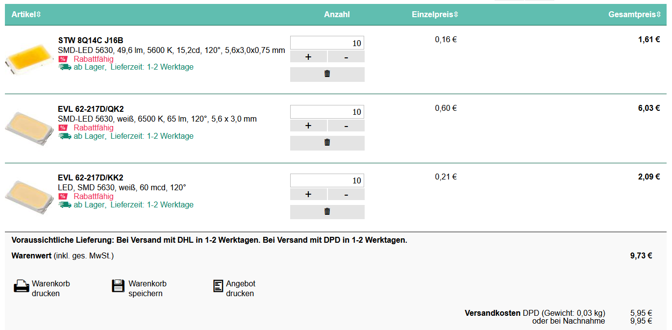

Danke @Stefcom64. Pinzette, Pumpe und Entlötlitze habe ich hier. Eine Erdungsarmband/Unterlage habe ich nicht.
Warenkorb Beispiel. Helligkeit Kelvin sehe ich dann vermutlich erst im eingebauten Zustand.
Danke für den Tipp @whiper. Dürfte ich sogar hier haben.
Reaktionen: Stefcom64
Aber gerne:daumen:
Bisschen spät...
Auf den ESD Kram kannst du verzichten. Man sollte sich natürlich nicht auf dem Teppich wälzen...
Entlötpumpe ist auch völlig unnötig, bringt hier nichts.
Das Problem ist, dass du eine hitzeempfindliche Komponente hast, gleichzeitig ein Aluboard.
Hast mehrere Möglichkeiten zur Demontage.
1) Du ertränkst die kaputte LED in Lötzinn. Kannst damit beide Enden gleichzeitig erwärmen und so die LED entfernen.
2) Niedrigtemperaturlötzinn. Gibt es als Paste, ist eine Zinn Bismut Mischung. Eigentlich zum Verlöten, nicht zum Entlöten von LEDs gedacht. An beiden Enden auftragen, müsste man dann durch abwechselndes Erhitzen lösen können.
3) Wenn die Komponenten das erlauben auf der Unterseite. Von der Unterseite mit Heißluft ablöten.
4) Niedrigtemperaturlot bei 1) oder 3) mit verwenden.
Nach dem Entlötvorgang das alte Lot komplett entfernen. Neue LED verlöten. Auch hier, Vorsicht, die sind sehr hitzeempfindlich.
Allgemeine Tips:
1) Bei jedem Schritt, auch beim Benutzen der Entlötlitze, ordentlich Flussmittel verwenden. Nein, nicht den Obikram. Da du bei Reichelt bestellst, mmh, Edsyn 22.
2) Immer die irgendwie größtmögliche Lötspitze verwenden.
Entlötpumpe bitte entsorgen für sowas. Für SMD unbrauchbar und die Teile sind eine krümmelnde Schweinerei.
Reaktionen: Vulpecula und tusen_takk
