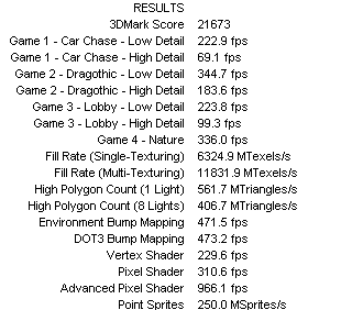

Nachtrag4: DirectX 8.1 3DMark 2001 SE, siehe Anhänge: XP Pro VM bestand alle Tests, aber mit einer etwa 50fach geringeren Leistung als der Host bei 640x480 32bit Farbtiefe ohne Kantenglättung. Was soll man sagen, da muss noch nachgearbeitet werden.
Die virtuelle Grafikkarte bekam diesmal sogar 256 MB Ram.
