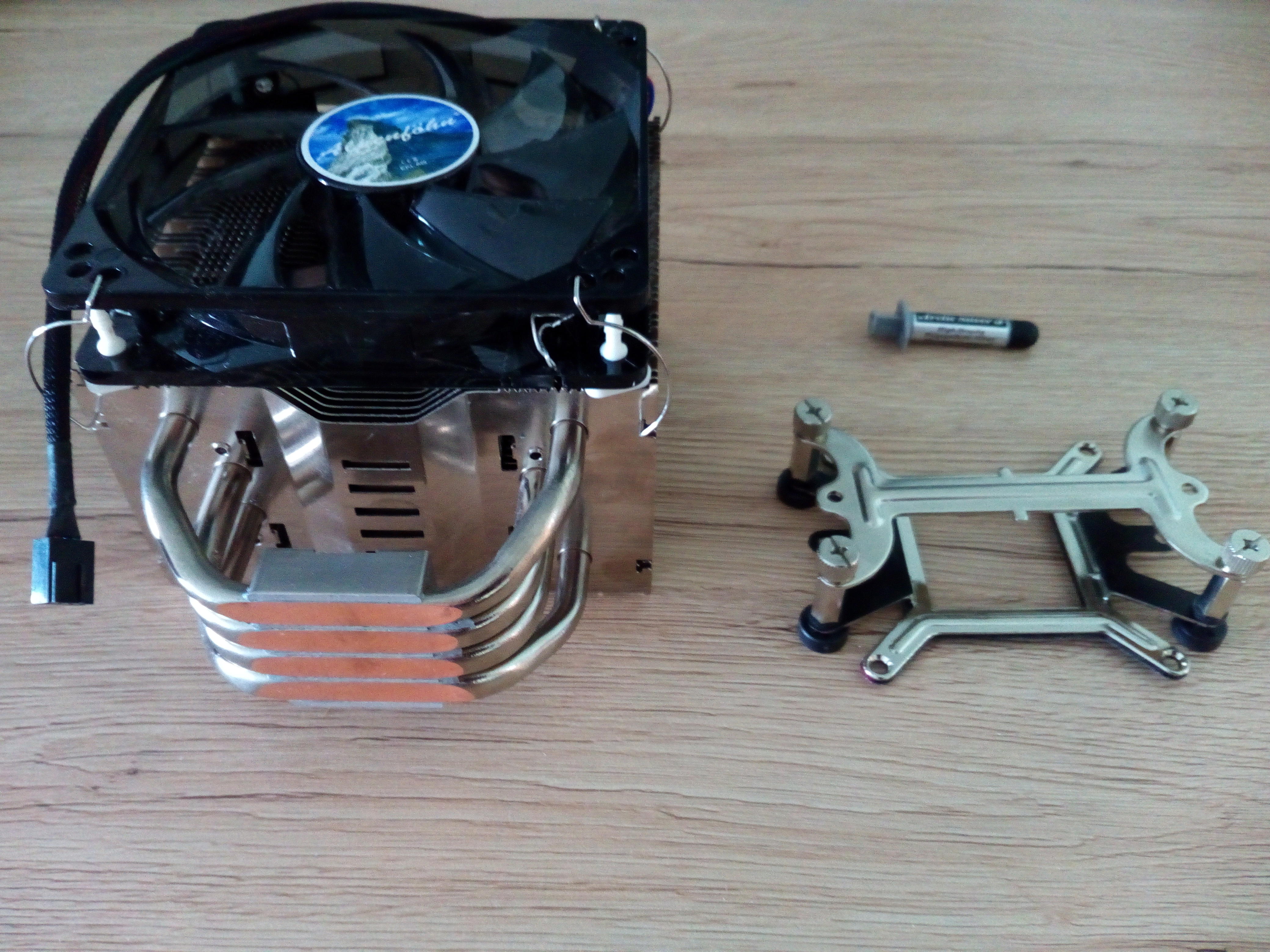

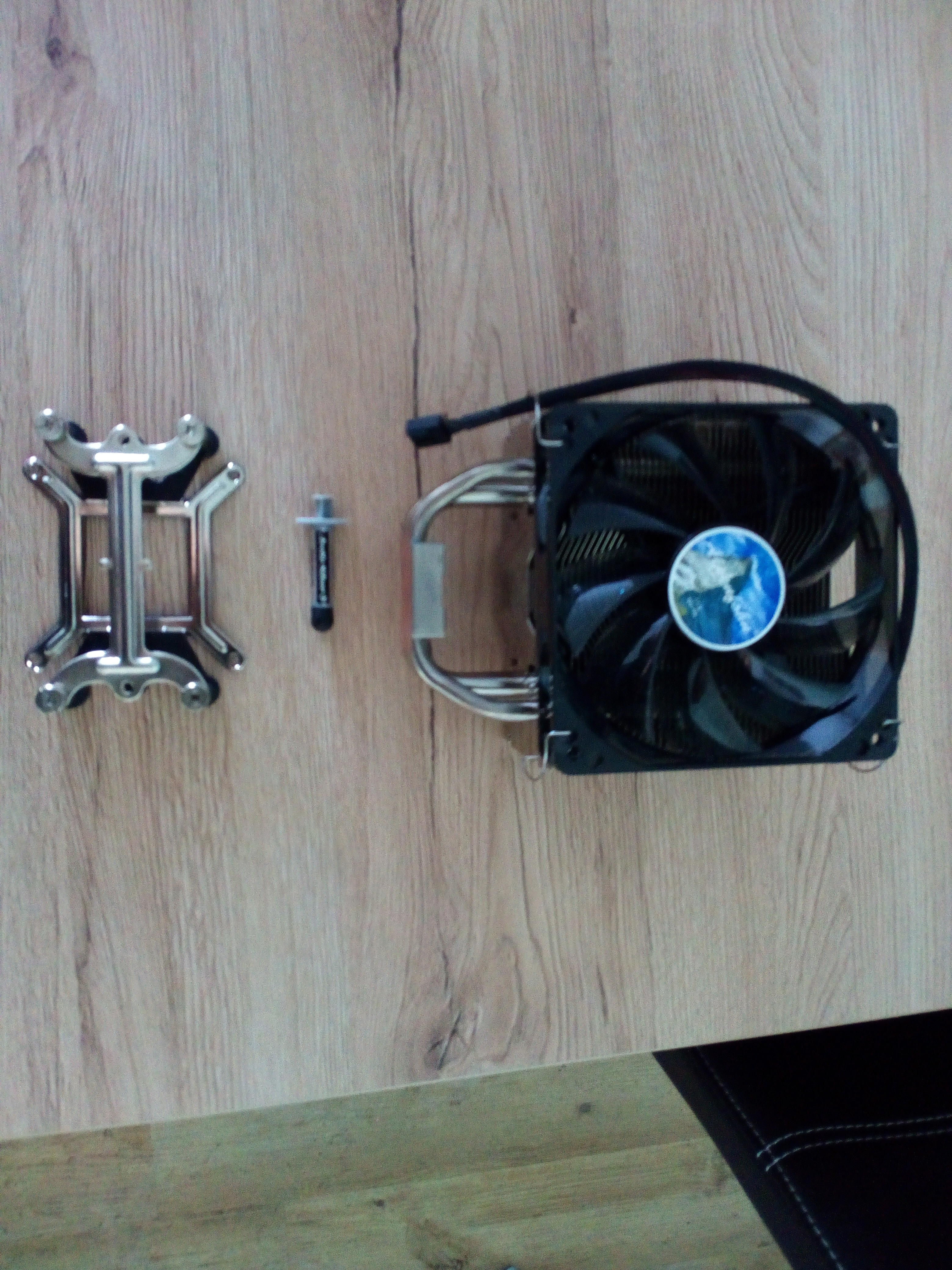

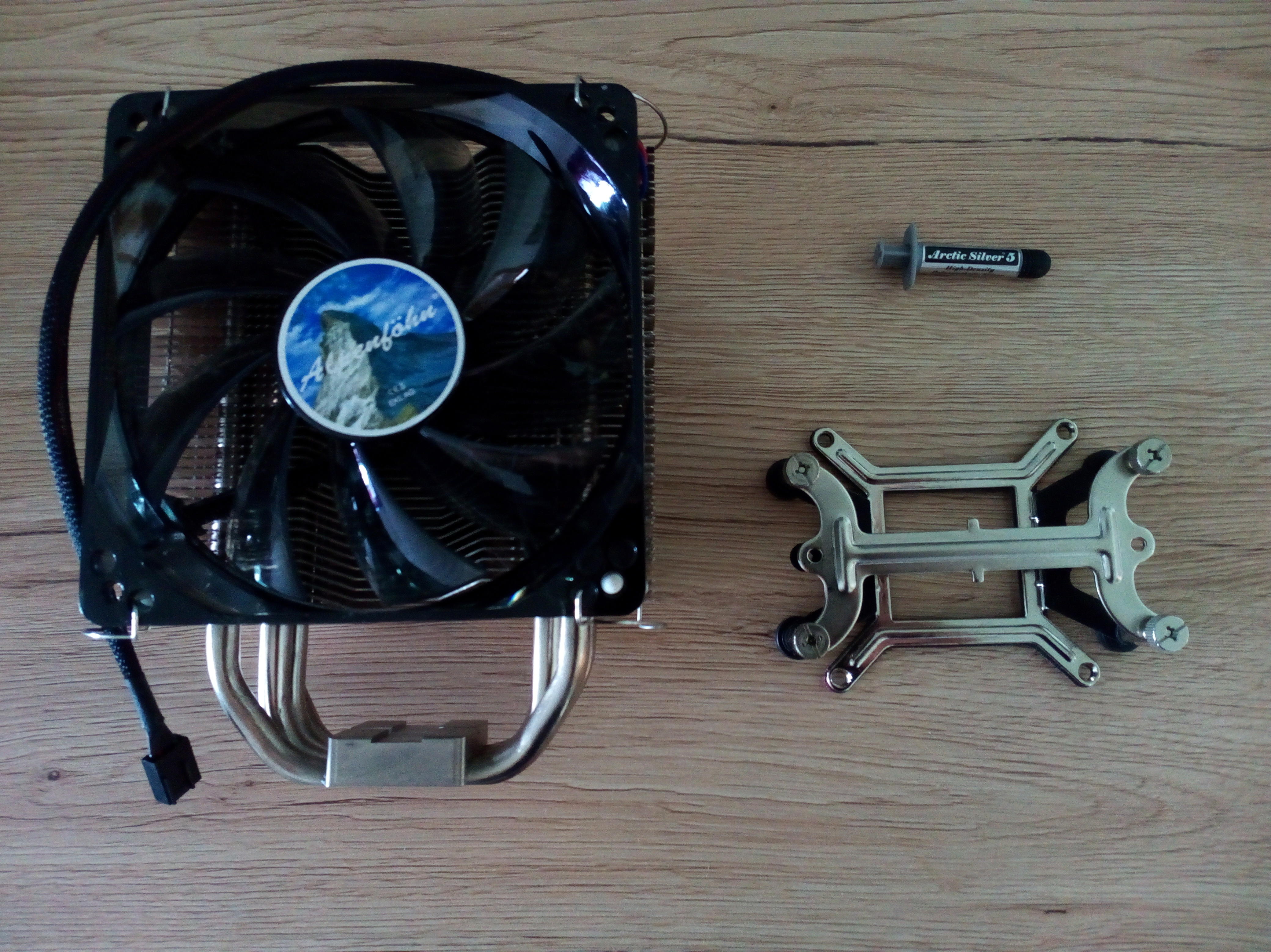

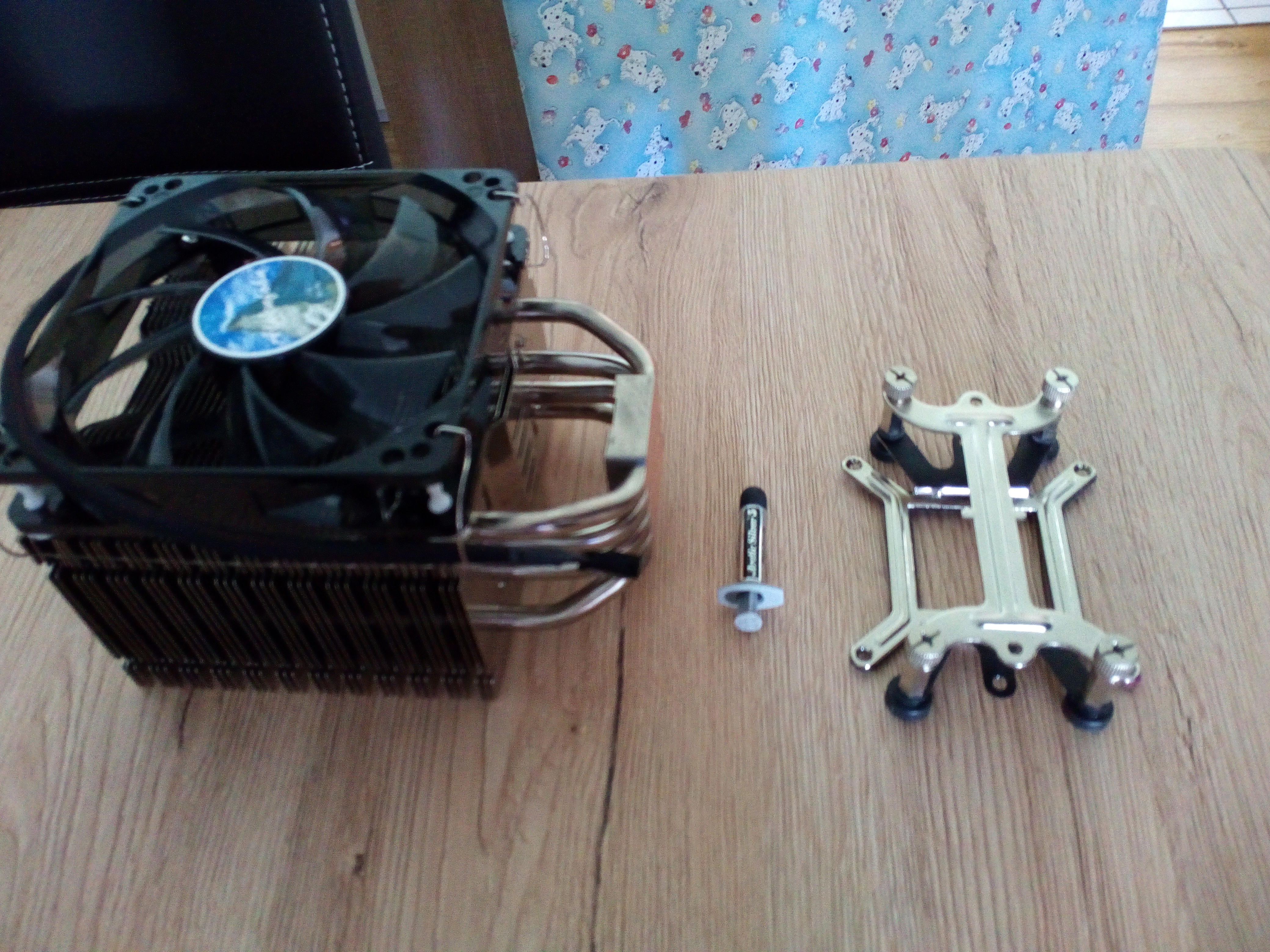

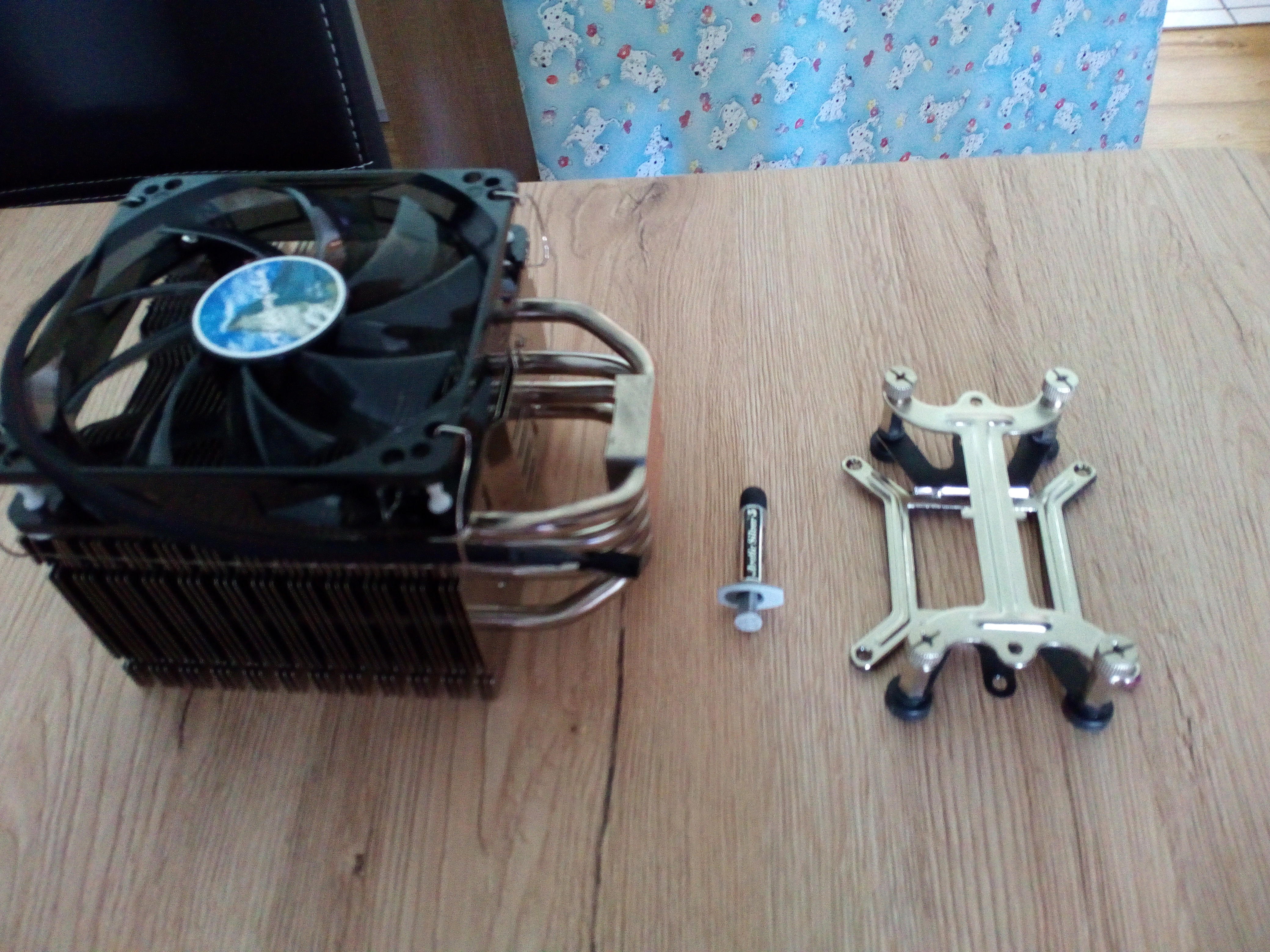

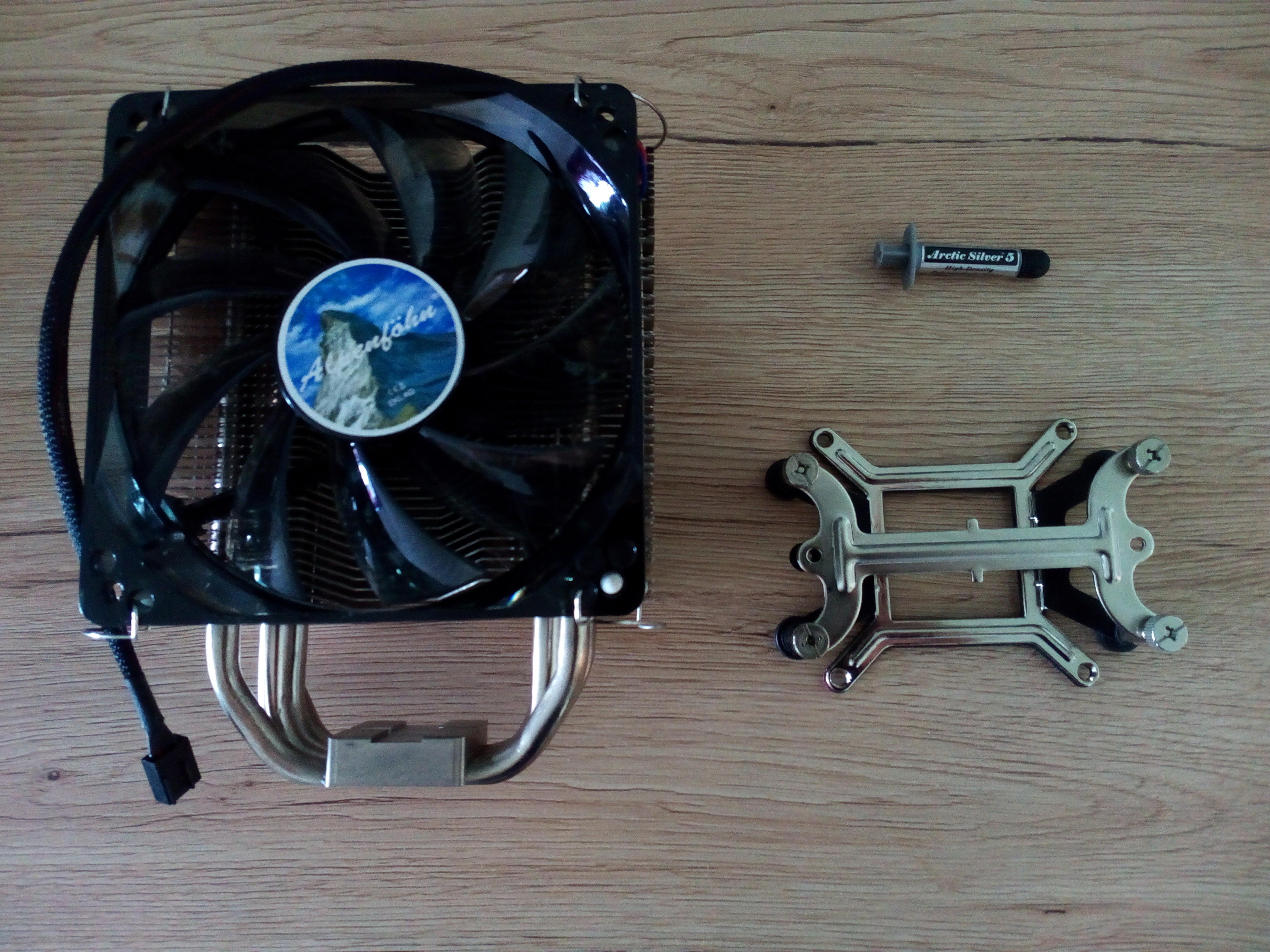

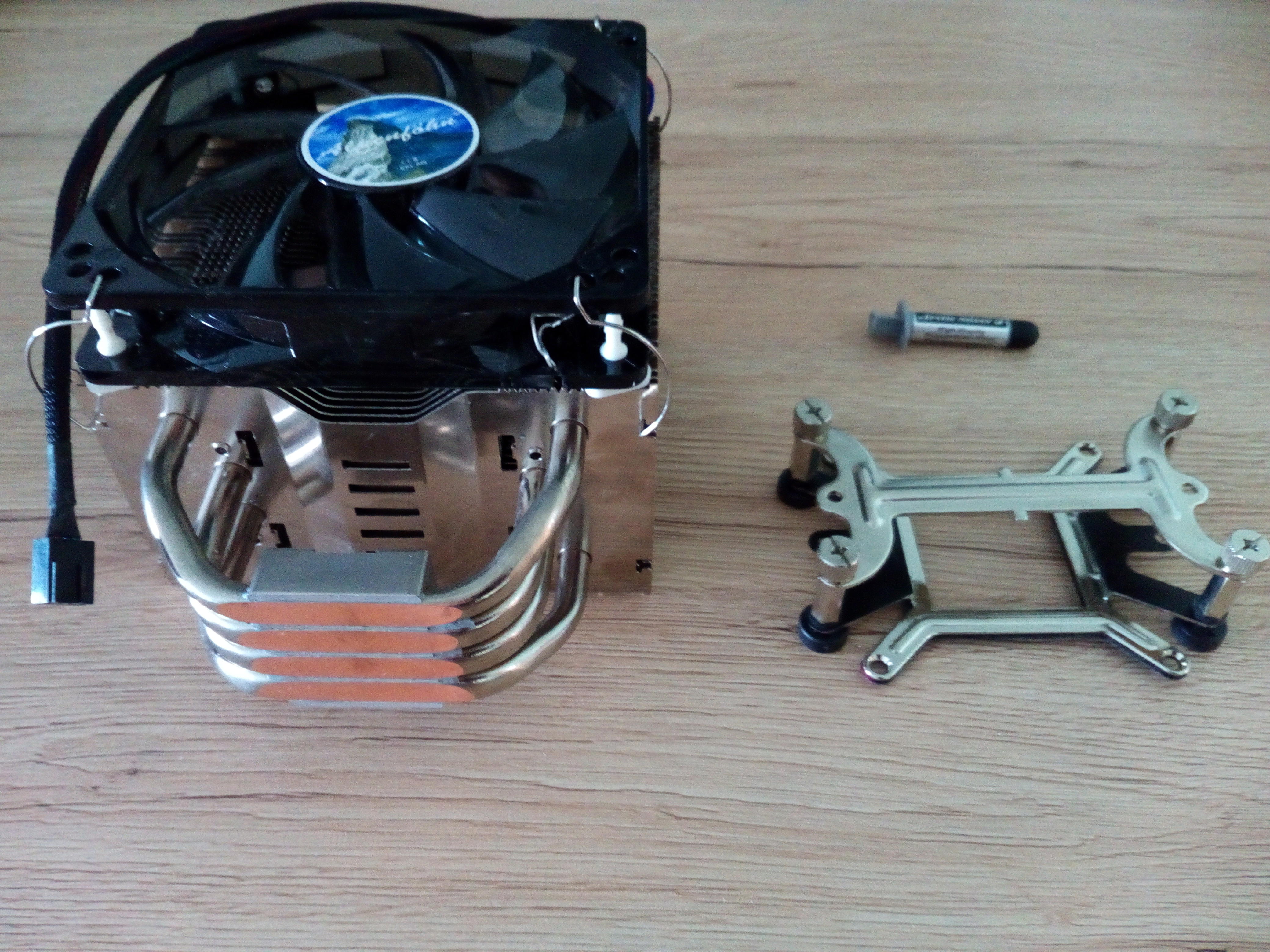

ich habe für das Mainboard Asustek Computer Ink M5A78L-MLX Rev X.0x Chipset AMD 780G einen FX 4300 + Alpenföhn CPU Kühler gekauft (Es war ein Bundle auf ebay kleinanzeigen).
Der vorherige Besitzer konnte mir den Namen des Kühlers nicht nennen - und auf der Alpenföhn Produktseite, kann ich keine Übereinstimmung erkennen. Ich dachte schon es wäre der Sella, aber der sieht auch leicht anders aus.
Derzeit ist auf dem Mainboard ein AMD Athlon II X2 260 3,20 Ghz mit Standard-AMD-Kühler verbaut.
Zwei Fragen:
Kann jmd. sagen, welchen Alpenföhnkühler ich erworben habe?
Sollte der Alpenföhn nun nicht passen, könnte ich ja in der Not erst mal den Standard AMD Kühler für den FX 4300 weiterverwenden, oder?
Danke vorab.
PS: Kann noch weitere Bilder hochladen. Vll. auch in schärfer :rolleyes:

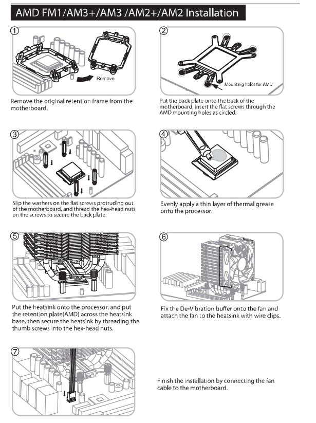

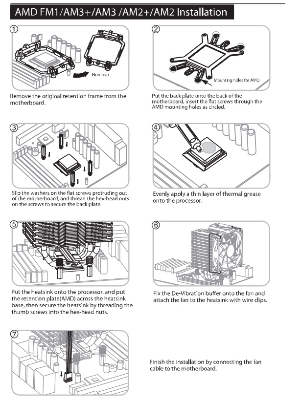

Sieht bisschen aus wie der Brocken ECO, kannst du den Lüfter mal abnehmen?
Lg, Franz
der Brocken ECO hat keine vernickelten heatpipes und 2 getrennte radiatoren.
@ TE: mach mal fotos ohne lüfter.
edit: MaW85 hat recht.
MaW85 schrieb:
Tolle Bilder, so sieht man nix, wenn der Lüfter im Weg ist.
Aber da ja man doch etwas erkennt, sage ich mal 2009er Alpenföhn Brocken.:king:
http://images.google.de/imgres?imgu...ved=0ahUKEwiPt8j63dvMAhVGGhQKHaGMDEoQ9QEIMjAD
https://www.computerbase.de/artikel/kuehlung/ekl-alpenfoehn-brocken-cpu-kuehler-test.988/
MaW85, bester Mann.
Aber wird doch dann gar nicht passen?
